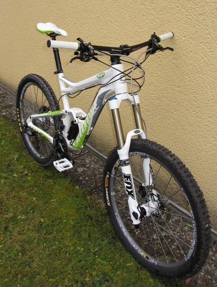

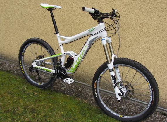

Sooo, hier nun endlich mal zwei Bilder von meinem neuen:

mal kurz ne Frage zu den Bremsen: Hast du die Originaladapter hinter drauf gelassen oder durch welche von Hope ersetzt? Und vorn nehm ich an, is einfach ne 200er scheibe und direkt angebaut, oder? Überleg nämlich auch grad ob ich meine Hope M4 ans claymore baue.
Wie lang ist der Vorbau an deinem Claymore? Und wie groß bist du? Die Stütze ist ja arg weit draußen. Handelt es sich um ein M?
Ist ein 'L' - ich bin 1,88m... Das Sattelrohr ist halt nun 47cm lang, da kommt man mit der Stütze schnell mal auf Anschlag - wäre aber bei nem Liteville auch nicht viel anders. Vorbaulänge kann ich dir nicht sagen, müsste ich messen.
Letztendlich wäre wohl ein XL fast besser gewesen, da ich auf ne 420er Reverb umrüsten musste! Andererseits sitze ich sehr angenehm auf dem Bike, und es ist auch schön handlich.
Ok, verstehe. Wo ist denn die Leitung der Sattelstütze? Hast du eine Reverb Stealth bekommen und die Leitung innen verlegt? Oder habe ich nur Tomaten auf den Augen? ;)
das claymore hat eine "freie bahn" für eine sattelstützen leitung.
wennst genau schaust sind unter dem oberrohr 2 schwarze leitungen, eine davon müsste die der sattelstütze sein. (sieht man eh, dass eine hinauf geht bei der sattelstütze)
Also ich sehe 2 graue (wird wohl bremse sein) und 4 schwarze
2x schaltung, 1x dämpfer, 1x sattestütze
denk ich mal... ;)
edit: achja, also sinds doch tomaten :p
