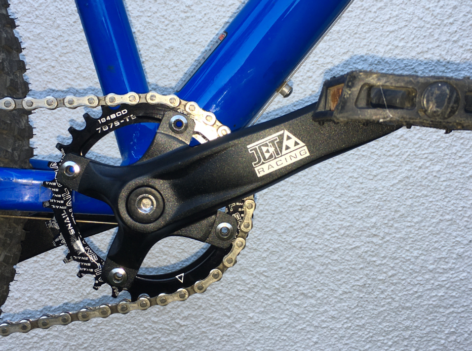

Heute kam die Jet Racing Kurbel von SourceBMX in 150 mm:
Lieferung war sogar einen Tag früher als erwartet da, Gewicht ist durchaus vergleichbar zur Kania. Hersteller ist mal wieder Lasco, Typenbezeichnung FM25R. Die Kettenlinie stimmt, wenn das Blatt innen montiert wird:
Das 32er NW-Blatt wiegt nur 44 g und ist mit 4,99 € ein echtes Sonderangebot von ebay:
https://www.ebay.de/itm/Fahrrad-Ket...e=STRK:MEBIDX:IT&_trksid=p2057872.m2749.l2649
Ein Wehrmutstropfen bleibt: Der Q-Faktor geht von 155 mm auf 170 mm. Mal sehen, wie es sich bewährt. Bei der ersten Ausfahrt war von Kettenspringen nichts mehr zu sehen. Vielen Dank an Euch, der Hinweis auf NW-Kettenblatt war entscheidend.

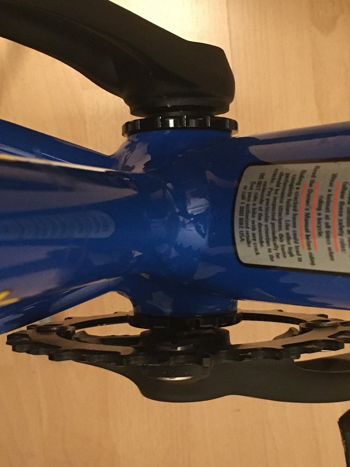

Die Repartur des Lackes möchte ich für alle, die ein solches Rad auch umbauen und aufhübschen möchten dokumentieren:
Das blau nennt sich Verkehrsblau und kommt von Revell mit Nr. 53. Damit lassen sich auch vollständige Lackabplatzer nacharbeiten, wir haben aber nicht gefüllt:
Schleifpaste entfernt auch tiefe Kratzer, der Originallack ist sehr dick und lässt sich gut polieren, hier der Rahmen mit dem Ausfallende:
Unsere Tochter ist mit dem Ergebnis sehr zufrieden und mit etwas Schlamm von artgerechter Nutzung sieht es wie neu aus.

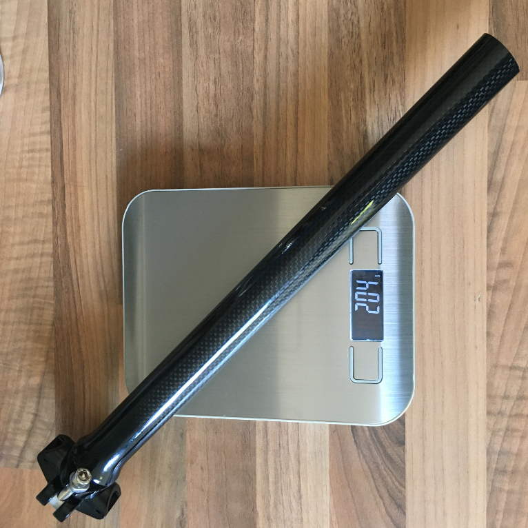

Die Sattelstütze ist eingetroffen:
Sieht schick aus und ist die Variante mit 300 mm Lägne. Ich poste sie aber nur weil der Durchmesser nicht passt: 27,45 anstatt 27,2 mm. Sie kommt von diesem shop:
https://www.aliexpress.com/item/33018169393.html?spm=a2g0s.9042311.0.0.38b64c4ddJpZ8i
Ich habe sie mit Gewalt eingepresst - Höhenverstellung für die Tochter und Diebstahl auf die Schnelle hat sich erledigt ;-).

Ist natürlich blöd...
Ich würde Dir einfach empfehlen mit Messer (cutter-Messer weit ausfahren und seitlich über die Stütze ziehen) den Klarlack abzuschaben bzw. mit nassen Schleifpapier den Rest gleichmäßig zu mattieren (Mundschutz kann nicht schaden).
Wenn Du das am Schluss feucht abwischt bzw. etwas fettest fällt das garnicht auf, halt Carbon matt statt glänzend.
Ich habe dass schon öfter so gemacht um bei Carbonteilen die öft überlackierten Decals zu entfernen.
Bei etwas Suche finden sich auch Bsp. wo ganze Carbon-Rahmen so abgeschabt wurden.
Eine zu knapp sitzende Sattelstützen nervt doch ansonsten nur.

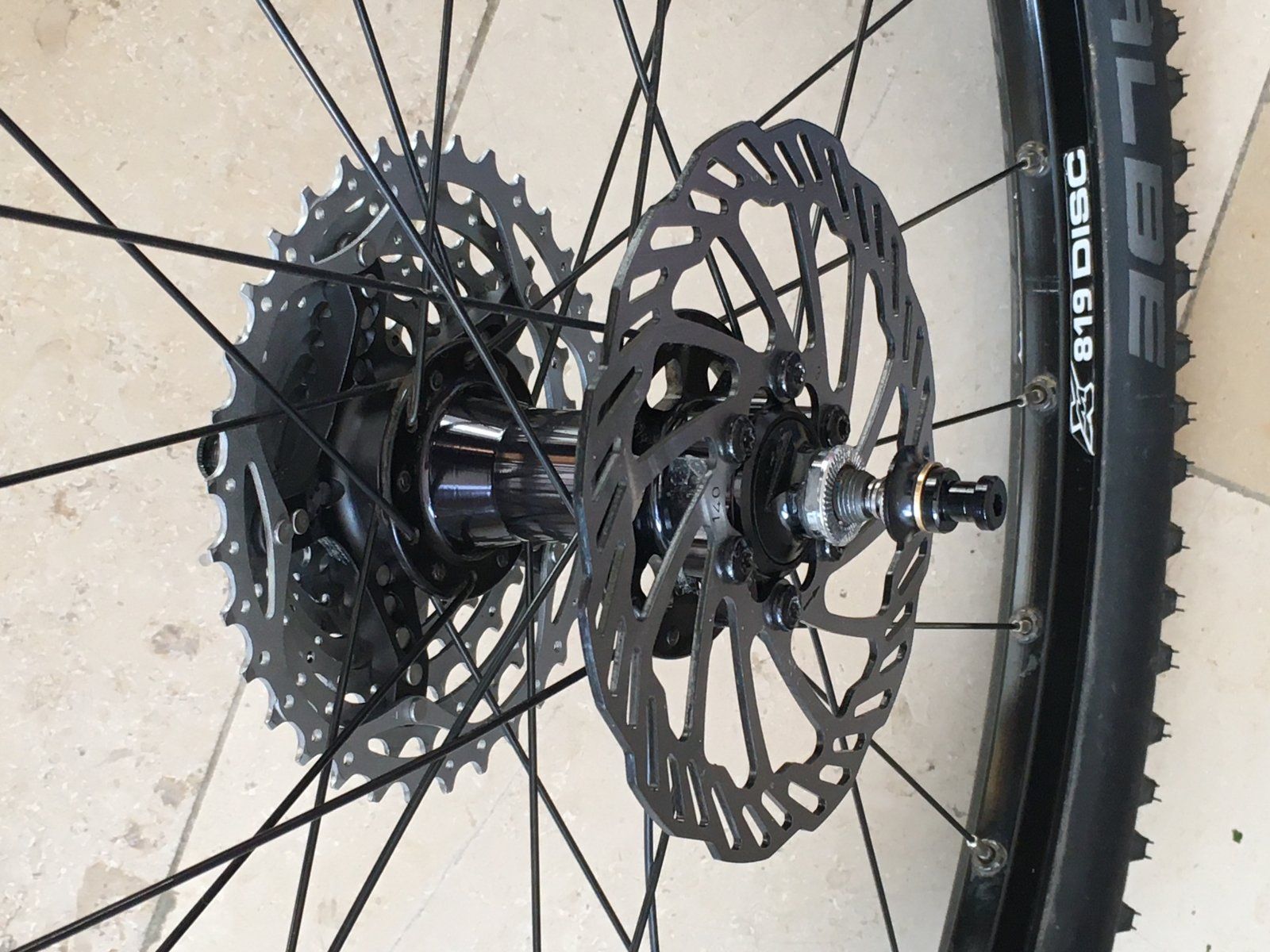

Umbau auf 160 / 140 mm Scheibenbremse: Die Kombination hat unsere Tochter heute das erste mal gefahren und sie fand es prima. Scheibe ist ein Avid G3 Nachbau, quietscht nicht und ist mit jetzt 1981 g das leichteste Hinterad in unserer Familie.
Für ein Gewicht von 50 kg längst hinreichend und vielleicht auch etwas leichter zu dosieren. Damit ist der Umbau fast fertig. Als Nächstes kommt das Tretlager.

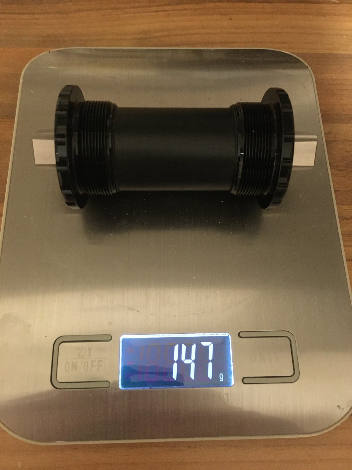

Gestern Abend ist endlich das neue Tretlager mit 102 mm Länge eingetroffen. Ein Sonderangebot von aliexpress:
https://www.aliexpress.com/item/4000808316402.html?spm=a2g0s.9042311.0.0.6a7b4c4dvJKFANDies war nötig, weil der Q-Faktor mit 165 mm durch die stark gekröpfte Lasco Kurbel doch unangenehm hoch geworden ist. Ein Hinweis jedoch: Der Q-Faktor ging lediglich auf 158 mm zurück, weil der Konus offenbar einen größeren Querschnitt hat als das Original Shimano Tretlager.
Die Qualität der Gewinde ist exzellent, die Tochter konnte das Lager direkt selbst einschrauben. Wie Ivenl schon zu anfangs riet, ist damit ein Gewichtsverlust von 160 g verbunden. Lager und Kurbeln wiegen zusammen 632 g. Ich würde für Kinderfahrräder immer am BSA Lager festhalten. Wenn es irgendwann erschwinglich ist, kindgerechte Kurbeln in Alu zu drucken geht nochmal richtig was. Schade, davon wird wohl erst unsere jüngere Tochter profitieren können.
Mit dem neuen Lager wiegt das Rad jetzt 9,92 kg.

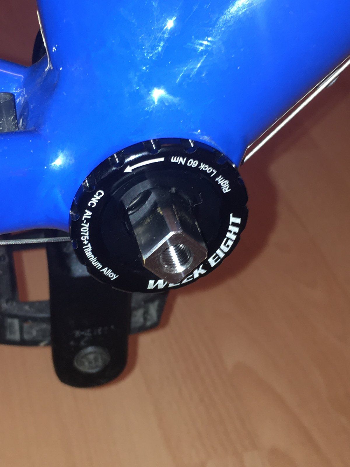

Probleme mit dem Tretlager,
hallo, nach nunmehr gut 1000 km gibt es die ersten Probleme: Das Tretlager knackt im Wiegetritt oder bei steileren Passagen.
Es sieht nicht so aus, als ob der Rahmen einen Schaden hätte, weil kein Lackabplatzer o.ä. sichtbar ist. Was allerdings aufgefallen ist, ist die nicht ganz so robuste Verschraubung der Titanachse: Die Tretlagermutter für die Kurbelbefestigung zeigt ein ausgeprägtes Setzverhalten und musste bereits zweimal nachgezogen werden.
Deshalb möchte ich nicht unnötig die Tretkurbeln abschrauben, um dann festzustellen, dass das Tretlager mit dem richtigen Moment angezogen ist. Oder ist dies unumgänglich, und wenn ja, sollte ich mit etwas anderem als Fett die Tretlagerschalen montieren?
Vielen Dank für Eure Ratschläge
Hi, waren die Auflageflächen am Rahmen plan?
Denke Du wirst nicht drum rum kommen die Kurbel zu demontieren. Bei mir hatte etwas Fett auf dem Gewinde gereicht, war aber auch ein anderes China-Lager.
Hallo Olsche,
mit dem richtigen Schlüssel und Deinem Hinweis zum Fetten des Gewindes konnten wir das Problem abstellen. Die nötigen Drehmomente konnte unsere 12-Jährige allerdings nicht selbst schaffen.
Wer also auch das sehr leichte Lager verwenden möchte: Fett ans Gewinde erspart manchen Ärger.

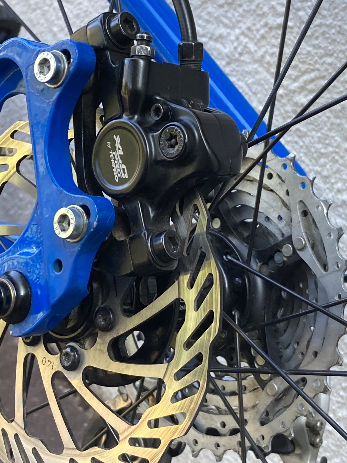

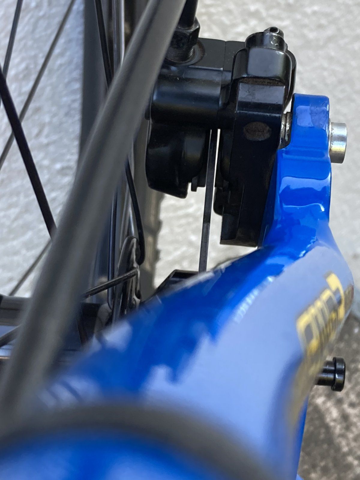

Nach nunmehr gut 2000 km tritt das nächste Problem auf: die Bremse quietscht. Es begann vor etwa 6 Wochen und wurde schlimmer, dann haben wir die Bremse entlüftet und dabei kam etwas Öl auf die Scheibe und dann quietschte es noch schlimmer. Also das Standardvorgehen:
  • Bremsbeläge ausbauen und mit Bremsenreiniger säubern.
  • Beläge abfeilen mit einer Feile, da es einen Grat gab und mit Schleifpapier 600 planen.
  • Scheibe und Sattel reinigen mit Bremsenreiniger und mit einem sauberen Lappen abziehen. Die Bremse ist jetzt wirklich sauber .. siehe Bilder.
  • Bremsscheibe aufrauen mit Schleifpapier 600.
Ergebnis: kaum besser >:(

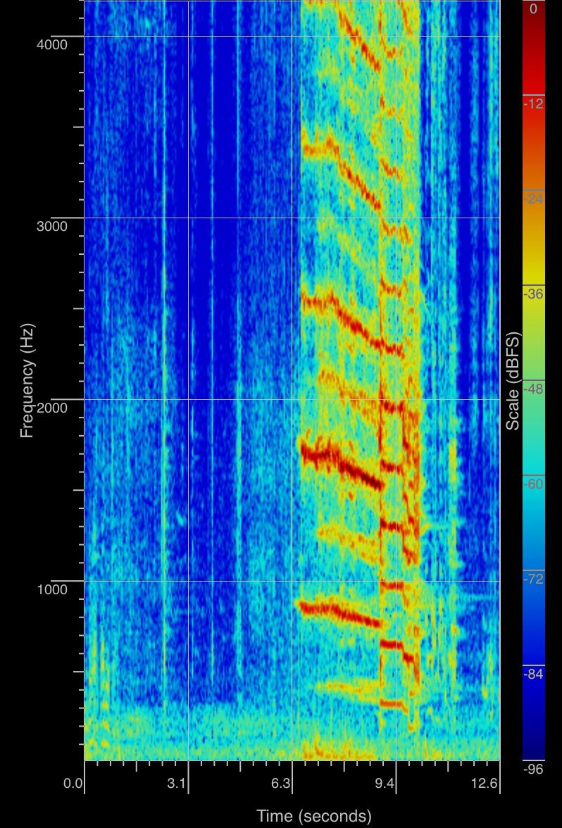

Das Geräusch ist grausam, und im Schulhof echt unangenehm. Der Ramen vibriert beim Bremsen unterhalb 10 km/h darüber ist nichts zu hören. Der Campell Plot zeigt bei 6,3 sec den Beginn der Bremsung, die Frequenz fällt mit dem Bremsen leicht ab, 1. Ordung ist bei 800 Hz, dann kommen alle Vielfache. Für mich sieht deutet das auf einen systemischen Fehler hin.
Hier bitte ich um ein paar Tips: Grundsätzlich hat das Setup mit der Billigscheibe sehr gut funktioniert, jetzt aber nicht mehr.

Leidiges Thema, vor allem als Papa kannst du einmal vo der Bremse den Krach anhören, und als zweites von der Fahrerin.
Ansätze wären noch:
-Reinigungsalkohol statt Bremsenreiniger(der hinterläßt oft einen Film)
-Spannachsen/ Schnellspanner lose, bzw. mit Kunststoffteil auf der Bremsenseite, wenn der sich erwärmt entsteht leichtes Spiel, und dadurch auch quietschen-> viel drehen die Schnellspanner anders herum.
-evtl hast du auch Spiel in der Nabe bekommen, das hätte auch den selben Effekt
Wenn es an der Kombi mit der Scheibe selber liegen würde, würde das bedeuten das die Scheibe jetzt erst nach 2000km eingebremst wäre, kann mir nicht vorstellen, das das Rad so lang keine Trails bewegt wurde?
