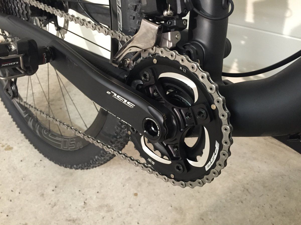

Es geht schon wieder los, falsche Teile verbaut:heul::heul::heul:
angegeben 38/24 XO Rings, verbaut ist, siehe Bild:
