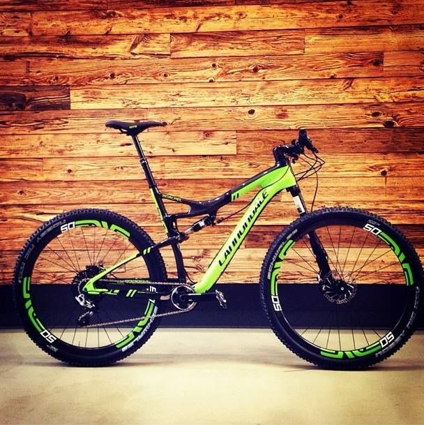

Das scalpel Alu in L meiner Frau liegt bei ca. 12 Kilo....
Genaues kann ich morgen sagen! Bilder im Album
Alu lefty hybrid
Monarch xx
Marta SL
WCS Carbon Lenker, Stütze, sqlab 610/15
X0 Gripshift, umwerfer, Schaltwerk
Sram S2210 22/36
Ztr. ArchEX LR lefty Nabe/novatec
So fährt der Manni rum

habe mir vor kurzem ein scalpel Black inc. gekauft..
musste als es ankam auch feststellen das der verbaute Monarch xx an der beim Black inc. Charakteristischen carbon wippe/link.. anstößt ..so ist es glaube ich nicht im sinne des Erfinders
