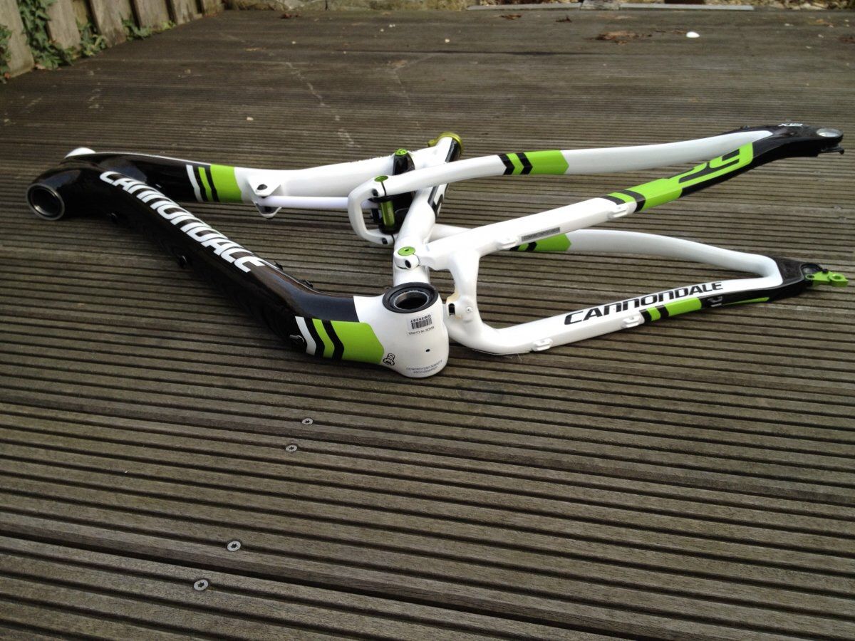

Bei meinem Rahmen scalpel Team 2014 ab Werk.
Zum Teil, bis auf das Unterrohr ist schwarz lackiert, das Unterrohr nur klarlackiert. Der Übergang ist aber nahtlos.
Ich habe den als Austauschrahmen bekommen für mein 2012 Scalpel 2.
Ich weiß es nicht, müsste ich jetzt nachschauen. Ich schätze aber ja.

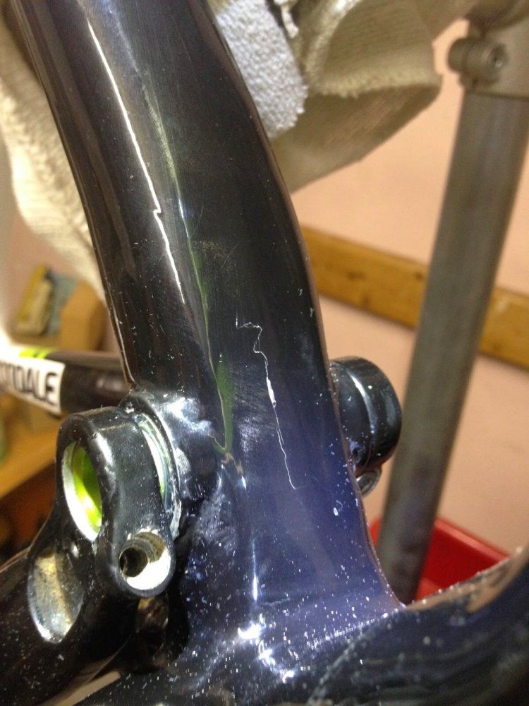

Tja, das scheint nur die 2012er zu treffen, und immer anscheinend an der gleichen Stelle.
Ich möchte aber zur Ehrenrettung von Cannondale sagen, das die Garantieabwicklung des defekten Rahmens vorbildlich war, da gibt es andere, die das nicht so souverän regeln. Das es da ein Problem mit dem Rahmen gab, ist zwar ärgerlich, aber die Garantieabwicklung versöhnt.
Dem kann ich nur beipflichten
