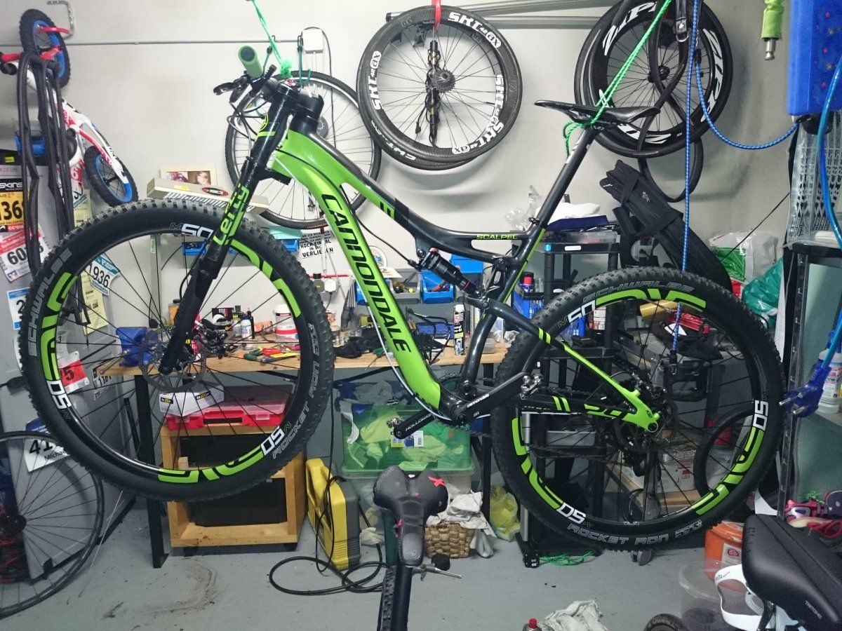

So, heute mal auf Probe die DI2 umgebaut:
1. vom Trigger 27.5 das Hinterrad(mit XX1-Kassette) ins Scalpel eingesetzt
2. vorne Umwerfer demontiert und auf Sram XX1 Kettenblatt(34er) umgebaut
läuft bis auf die Feinabstimmung, heißt: ab dem 8.Gang wird es schwerer..., in die andere Richtung(vom kleinen auf das grössere) ohne Probleme. Vielleicht liegt es an den unterschiedlichen Naben(DT Swiss im Trigger und Chrisking im Scalpel), dass die Feinabstimmung nicht mehr stimmt.
Habe 3 Ketten ausprobiert(Sram, KMC und Shimano) , erstaunlich das die Shimano-Kette am leichtesten(sehr ruhig) läuft, obwohl Sram-Kassette und Sram-Kettenblatt.
Jetzt noch warten auf den XD-Freilauf für die Chrisking-Nabe, ab Mittwoch beschäftigt sich dann der nette Trek-Händler mit der Feinabstimmung... An der Kurbel wurde nix geändert, also Standard-Aufbau(SISL2) mit 137mm-Welle, Spacer alle so beibehalten.
