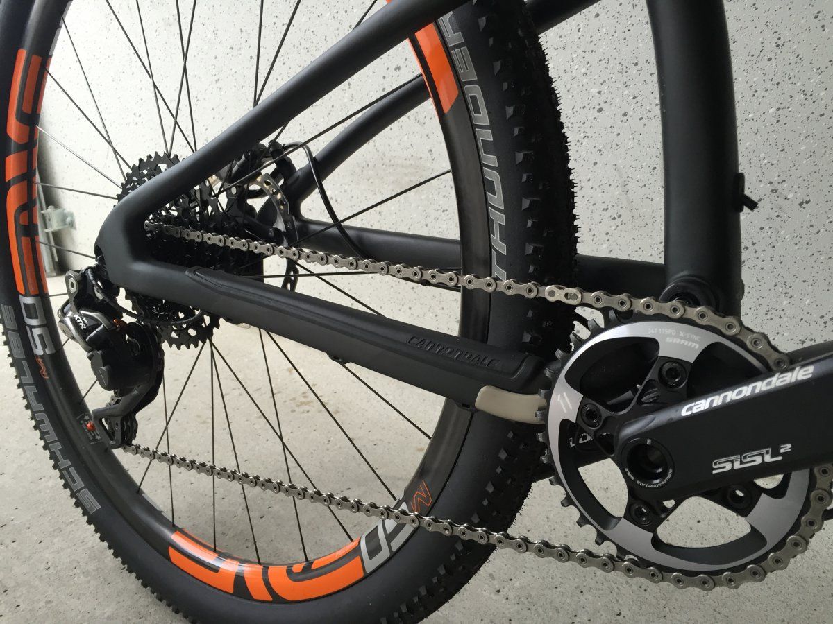

Gerade fertig geworden.
Umbau der DI2 fertig, ohne Probleme.
Schaltung funktioniert bestens!
Parts: X01 Kassette, XX1-Kettenblatt(34er) , XTR DI2 Schaltwerk(9050) und Shimano-Kette(CN-HG900).
Gewichtsersparniss: ca.330g
News: Neuvorstellung für das Scalpel auf FSi-Basis im Juni/Juli 2015.
wenn man aber doch am Ende auf 330g Gewichtsersparniss kommt ist das schon ok.
Weißt Du zufällig um wieviel die Hinterradnabe mit dem XD-Freilauf schwerer wird im Gegensatz zum "herkömmlichen" Freilauf?
Ich kann die andere NAbe mal wiegen zum Vergleich. Der Freilauf für Shimano(10/11fach/Sram-10fach) ist aus Alu , der für die XX1 ist aus Edelstahl, deswegen der Unterschied.. Qualität natürlich Bombe!
Merci :)
Die Nabe hat bestimmt die einteilige Achse. Wenn Du die alte, zweiteilige Achse verbaust kommst Du fast wieder auf das alte Gewicht.

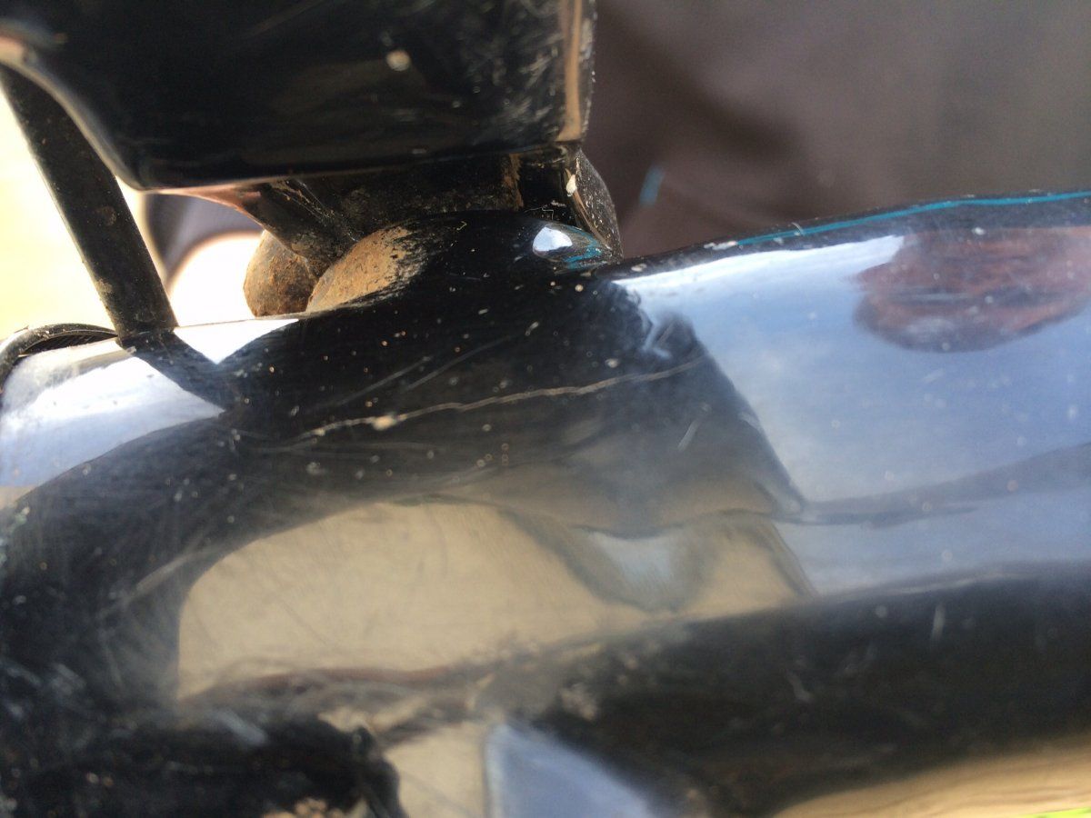

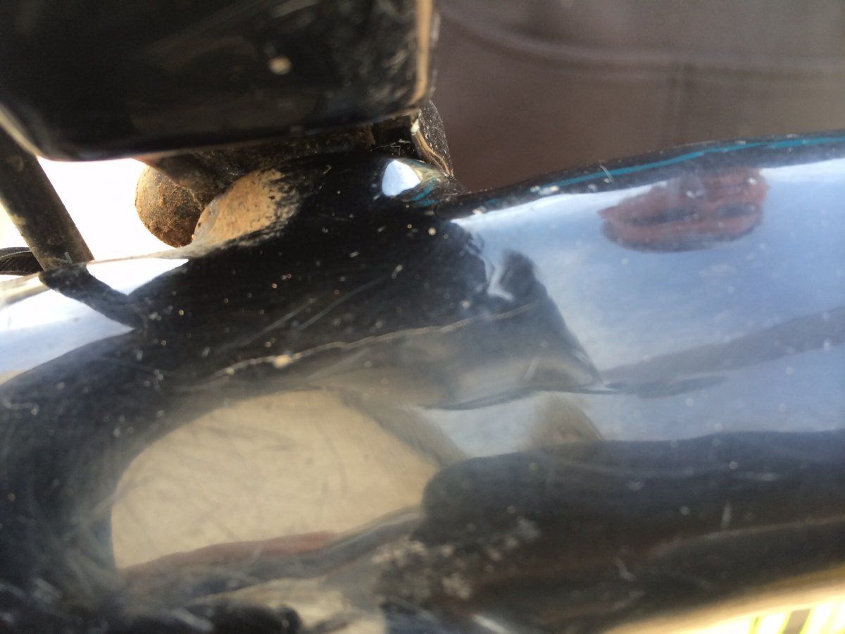

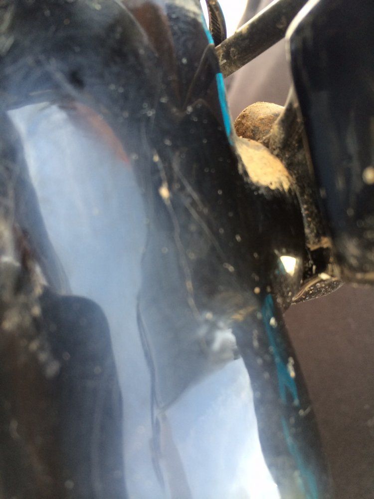

Gerade mein bike komplett sauber gemacht, alles abgebaut bedingt meinen Umbauten und dann dies.....
Was meint ihr?
Der ist im Eimer oder?
Marc
