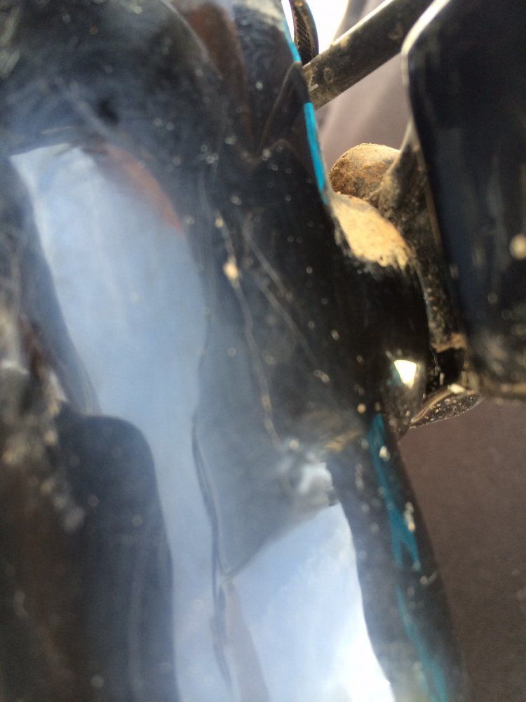

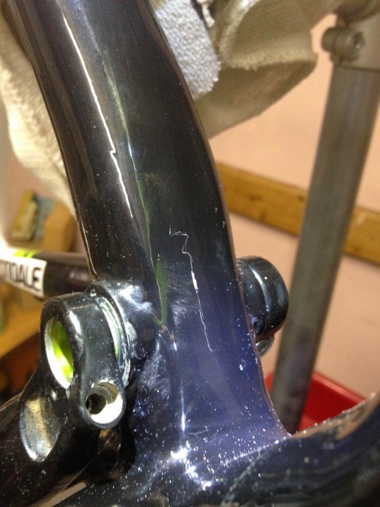

Muss jetzt nicht unbedingt ein Carbon-Riss sein, kann die Farbe sein im besten Falle.
Erstbesitzer?? Ist das am Drehpunkt(der untere)??
Hi,
Klar erstbesitzer!
Fahre Montag zum Händler damit....
Bin mal gespannt.
Wenn man mit dem Fingernagel drüber geht, fühlt man es sehr deutlich
Sieht aus wie das von Mario, oder? Schade. Wie alt ist das Rad?

Ist aus dem Jahr 2012.. Alt neu, keine Ahnung :-)
Hmm insgeheim hoffe ich auch auf ein neuen Rahmen wenn ich ehrlich bin :-)
Der im team Design wäre ganz nett :-)

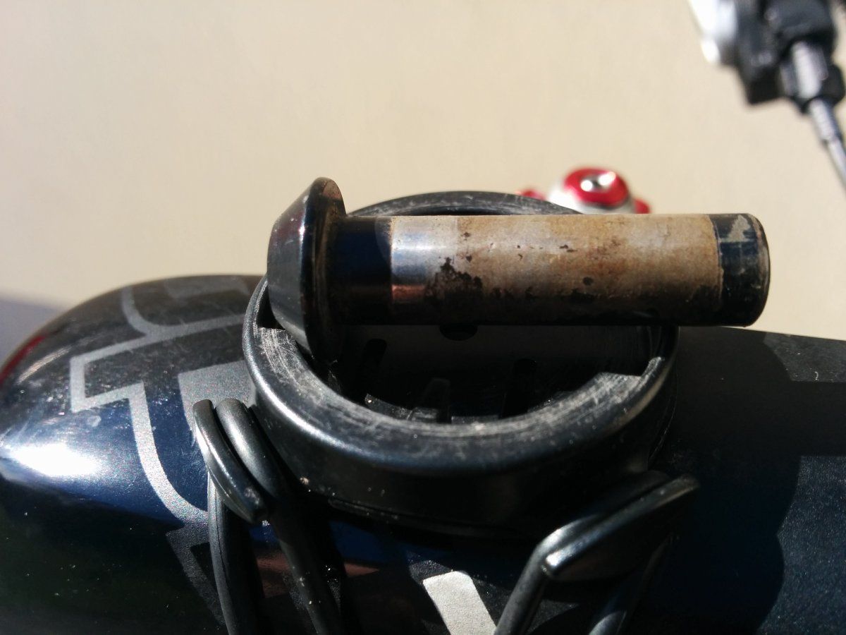

Ich habe mal eine Frage an die versammelten Experten zu meinem klappernden Dämpfer. Habe gerade das Rad von seiner Schlammpackung gesäubert und den Dämper ausgebaut. Dabei habe ich folgendes gefunden:
Das ist der hintere Bolzen, wo spürbares Spiel drin ist. Kann das schon an dem Bolzen liegen? Im Bild auf der linken Seite, da wo es blank ist, ist auch eine spürbare Kante. Wenn das in der Hülse Spiel hat, dürfte das auch ordentlich klappern. Soll das denn eigentlich um diesen Bolzen drehen? Doch eher um das Gleitlager, oder?

Bei mir war das gleiche Problem.
Lösung: Dämpfer samt Bolzen zu Huber schicken. 1 Woche später klappert nix mehr und das Ansprechverhalten ist wieder top.
