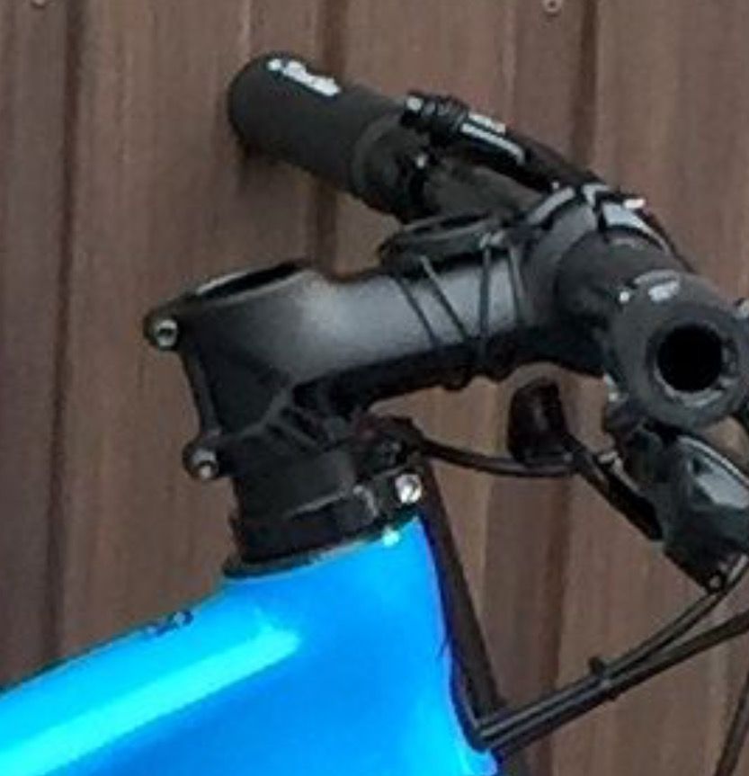

Schöne Farbe, hoffe du hast lange Freude damit! Ist der Spacer unter dem Vorbau Serie gewesen? Oder Anpassung auf deine Körpergröße?
Ich habe die Spacer (3x 5mm) weggelassen. Ist also das nackte Steuerrohr.
Hoffe auch, das nach der gerissenen Dampferbrücke und der gebrochenen Schwinge mal Ruhe ist.
Echt jetzt? Auf dem Bild ist doch einer dran...
