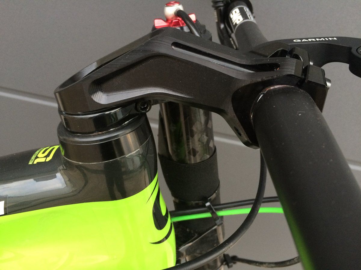

F109 Genau den Fahr ich - 110 mm mit -17° (gibt keinen -15er beim f109)
Gegen das Knickproblem gibts leicht Abhilfe - Carbon Spacer (quasi unsichtbar und wiegt nichts in 1mm drunter klemmen und fertig - siehe Foto - wirkt sich rechnerisch (habs mir irgendwann ausgerechnet) ca. 1° aus - also so wie wenn du einen -16° fahren würdest...
Zum Preis: Erstens gibts bessere Quellen (du kennst sicher jemanden der dir das Zeug quasi durchreicht - zweitens ist die Gewichtsersparnis dann im Verhältnis zum Preis deutlich unter 2 € pro gesparten Gramm)
Also wie geschrieben - Opi Vorbauten gewichtstechnisch deutlich das nachsehen und wenn ich zusätzlich noch die Freiheit bekomme quasi alle Vorbauten zu verbauen - besser geht`s nicht.
