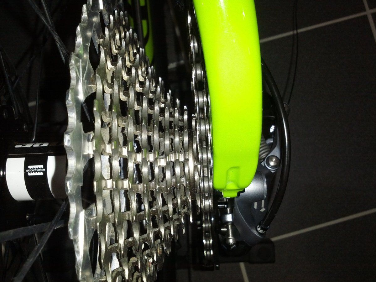

Osterüberrauschung:
Heute beim Zusammenbau festgestellt.
Hinterrad stammt aus meinem F 29 ( Dt 350 Nabe) auf X12/XD umgebau. Beim Hochschalten vom 10 Gang streift die Kette am Rahmen und verhakt ein wenig. Sieht das bei Euch auch so eng aus?

Das liegt an den x12 hülsen auf der rechten Seite, die Kassette geht nicht weit genug drauf.
Musst den Bund von der Hülse abschleifen, dann passt das.
Hatte ich bei meiner ersten dt Umrüstung auch, denkt man nur nicht dran, das Original teile nicht passen.
Gab ne schöne Macke im Rahmen!
