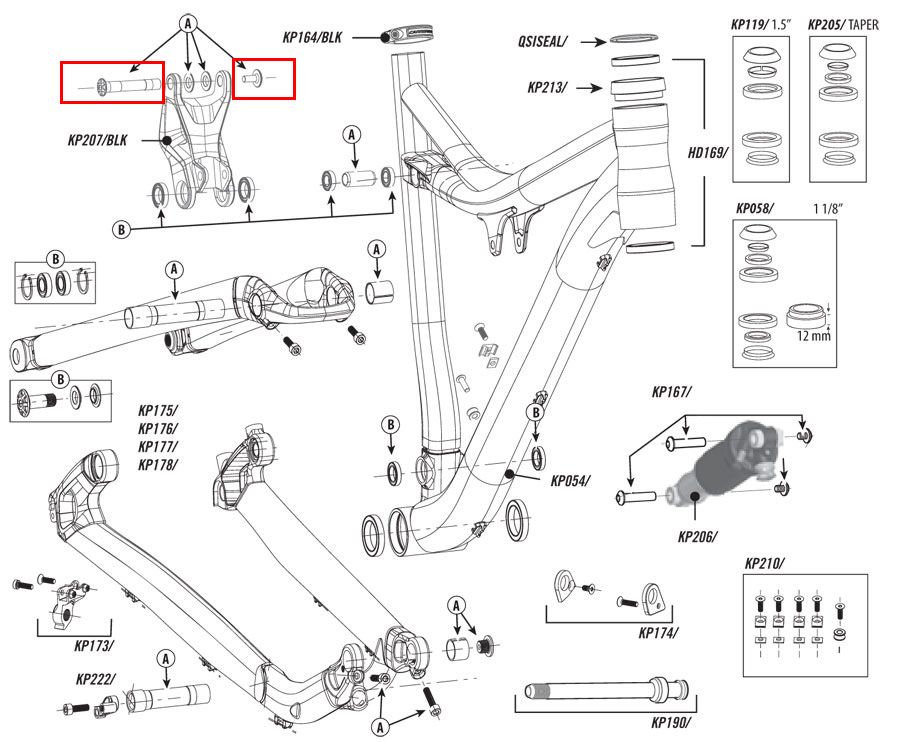

...ich suche immer noch Einzelteile aus dem Link-Anbauteileset KP208 fürs 29er Alu Scalpel. Kann ich irgendwo die im Bild markierten Teile einzeln bekommen? Wäre für Hilfe sehr dankbar! Grüße
