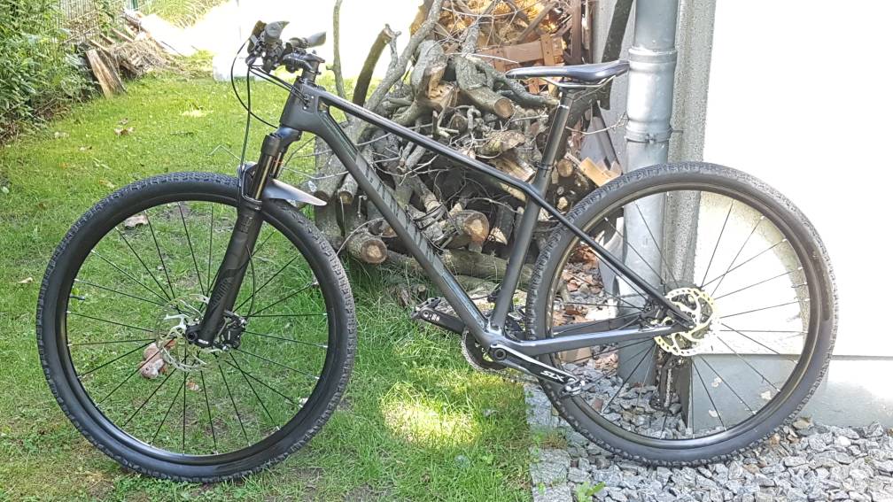

Habe den Vorbau auf unterster Position und der umgebaute VB hatte -8grad Winkel, original ist mit -6. Ich könnte noch den Lenker dehen dann hätte ich noch -5mm.
Aber muss sagen, die Grösse passt gut.
so, der Umbau ist durch, jetzt ist alles ready am Bike für das Rennen!
Hab es auch noch wiegen lassen im Shop: 9,65kg inkl. Pedale und Flaschenhalter (ohne Trinkflasche und ohne die Satteltasche)
bin zufrieden!

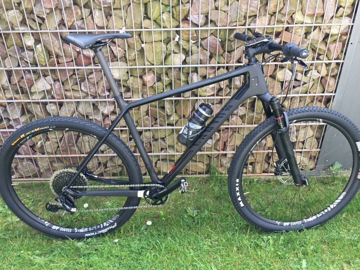

Hab mir vor kurzem das Exceed SL 6.9 geleistet. Lenker und und shifter direkt ersetzt (syntace carbon und xt shifter)
Danach habe ich versucht den mavic lrs auf tubeless umzustellen aber das hat nicht geklappt. Hab die Felge nicht dicht bekommen da diese nur zusammengesteckt ist und der Stoff nicht dicht bleibt. Hab dann relativ schnell die Geduld verloren aber vielleicht probiere ich am Wochenende nochmal mit etwas gorilla tape mein Glück. Hat da jemand Erfahrungen? Im Moment überlege ich um auf 1x umzusteigen wie beim Enduro. Aber dann mit Eagle.
Momentanes Gewicht ist 11,48kg
Umbauten:
Syntace Vector Hi20 gekürzt auf 740mm
Ergon GX1 griffe
Maxxis Tread Lite 2.10 v/h
Ergon SME3 Comp sattel
XT Shifter v/h
XTR klickpedal
Specialized Flaschenhalter
Würde mit dem Gewicht gerne noch unter die 10kg kommen...
Bin übrigens 169cm mit 75cm SL und gr.M passt mir prima.
Von 11,5 auf 9.9 bedeutet "Komplettumbau". Laufradsatz mit ca. 1500gr. (spart 500gr) Bremse auf 400gr. spart 150gr. Tubeless spart 100gr. Sattel auf 100gr reduzieren spart 150gr. Griffe gegen Schaumstoff tauschen spart 100gr. Eagle spart auch ebbes xhundert gr. und natürlich muß die Sattelstütze getauscht werden.
Aber 1,6kg gesamt einzusparen bedarf schon ein tiefes Portmonaie. Da legste mit Eagle nochmal locker einen 4stelligen Betrag auf den Tisch. Da hättest Du mal besser ein höherwertigeres Modell ausgesucht...zumal der SL Rahmen schwerer ist als der SLX.
Das sehe ich genauso. Unter 10 kg ist hier sehr ambitioniert und falscher Ehrgeiz. Nichts für ungut, aber da wärst Du sehr viel einfacher und günstiger gefahren, wenn Du gleich ein SLX gekauft hättest, das ab Werk <10 kg kommt. Ich würde an Deiner Stelle höchstens Geld in einen leichteren Laufradsatz investieren und mich dann über ein relativ günstiges, gutes Hardtail freuen und keine weiteren Euros "verschwenden". :daumen:
ok das wollte ich eigentlich nur wissen. LRS macht für mich auch sinn, sattelstütze passiert sicherlich auch noch. evt brauche ich uU ohnehin einen anderen vorbau. eagle ist eine idee wobei ich mnir vorstellen kann das in meinen gefilden 1x11 völlig ausreichen würde. Ich fahr das jedenfalls erstmal ne weile so wie es nun ist. danke für den input

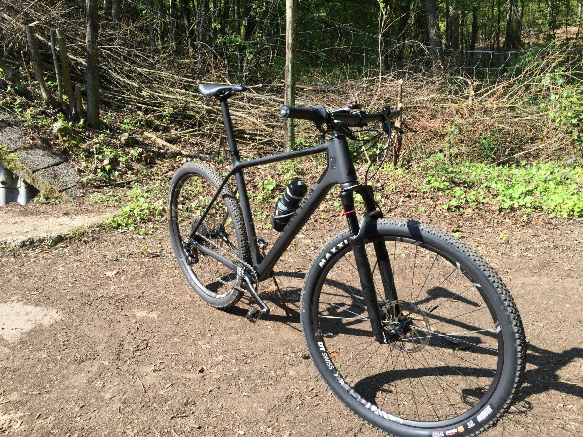

Wegen Nachfragen
Rahmen L
Körpergröße 189
Schrittlänge 88
Vorbau 80mm..Serie 90mm
Spacer 25mm..Serie!
