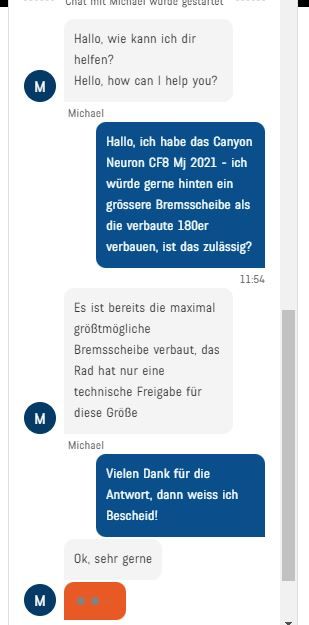

weiss einer was canyon max. beim Neuron hinten an Scheibenbremsgröse erlaubt. Wollte von 180 auf 200 wechseln!
zur Info:
