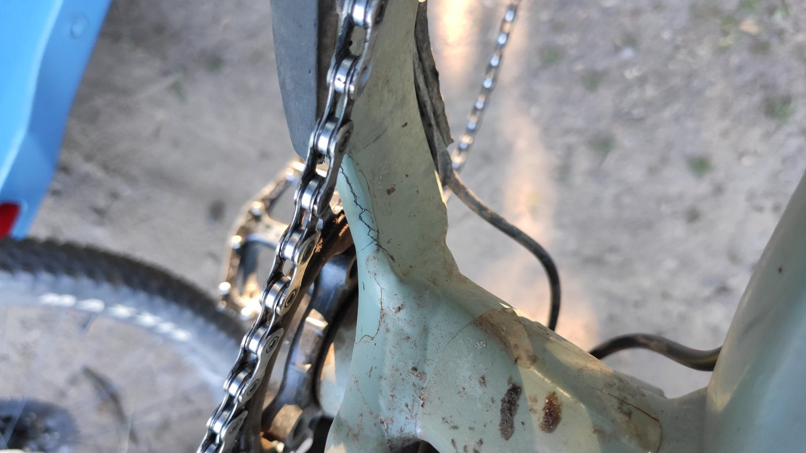

Mich hat's auch erwischt,
Rahmen ca 15 Monate gefahren.
Echt enttäuschend. Noch die ersten Reifen drauf und schon gerissen :(
Ich hatte schonmal wegen einer Abdeckung im Support gefragt und seit einem Monat keine Antwort erhalten.
Mal sehen ob das jetzt schneller geht; wenn man hier liest kann man ja Glück haben mit "nur" einem Monat ohne Bike.o_O
Mist, mein Beileid!

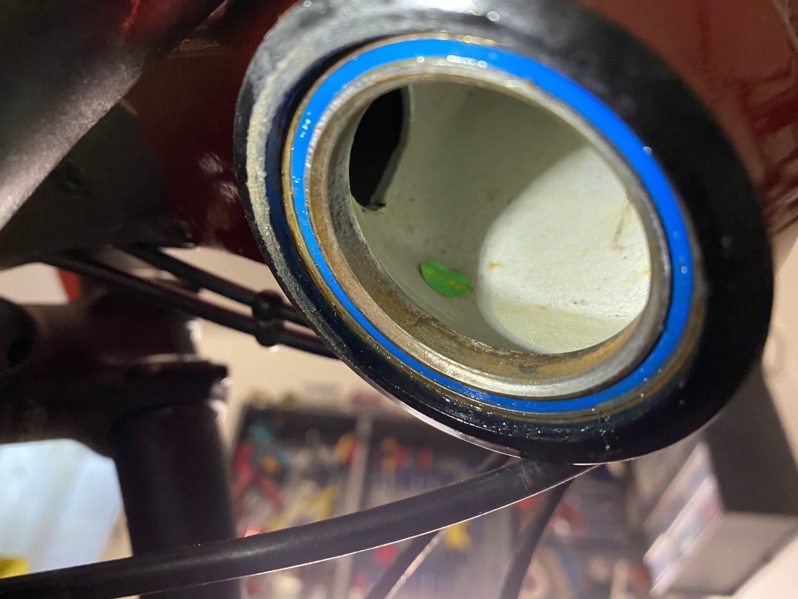

Hallo zusammen, bei meinem Spectral AL 6.0 2018 sind die beiden Steuersatz Lager völlig verrostet und hinüber. Hat jemand in der Runde diese schon selbst gewechselt? Erscheint mir schwierig da diese stark integriert scheinen und nicht ‚einfach‘ rauszunehmen sind (hab hier im Forum mal gelesen ggf. Typ Cane Creek 40 IPU 1 1/8-1,5 ZS44/IS52, also integriert bzw teil integriert). Wenn jemand Erfahrung hat spezifisch beim Spectral 2018 würd ich mich über Info / Machbarkeit / Lagerschalen bleiben / müssen raus und spezialwerkzeug info freuen. Die Shops haben wenig Bock darauf / Termine frei September!
Das untere Lager ist sehr oft nur handfest eingedrückt. Die Schale bleibt im Steuerrohr. Oben bedarf es manchmal einen Hammerschlag.
Wieso hast Du das noch nicht einfach mal probiert die rauszudrücken, sonst wüßtest Du doch nicht daß diese verostet sind.
Schon probiert, komm nicht raus. Die Lager sinf fertig, alles knarzt und knirscht und die braune Sosse läuft raus.
Ich habe schon öfters mal ein Lager ausgebaut, gereinigt (Dichtung abhebeln, mit Reiniger ausspülen, trocknen, neu Fett eindrücken), und wenn das einmal richtig gemacht ist, haste Jahre Ruhe.
Die sind offensichtlich verpresst mit der Lagerschale,lassen sich so nicht entfernen. Hoffe Canyon schickt mir den genauen Lagersatz Typ (Acros <irgendwas>) und ggf. Ersatz. Mit Lagerschalen selber machen erscheint mir mangels Werkzeug eher eine Sache für den Shop. Aber nach 2 Jahren komplett verrostet (Lenker war nicht mehr zu bewegen) ist schon ungewöhnlich, hoffe Canyon zeigt sich da irgendwie hilfsbereit. Bisher gute Erfahrungen.

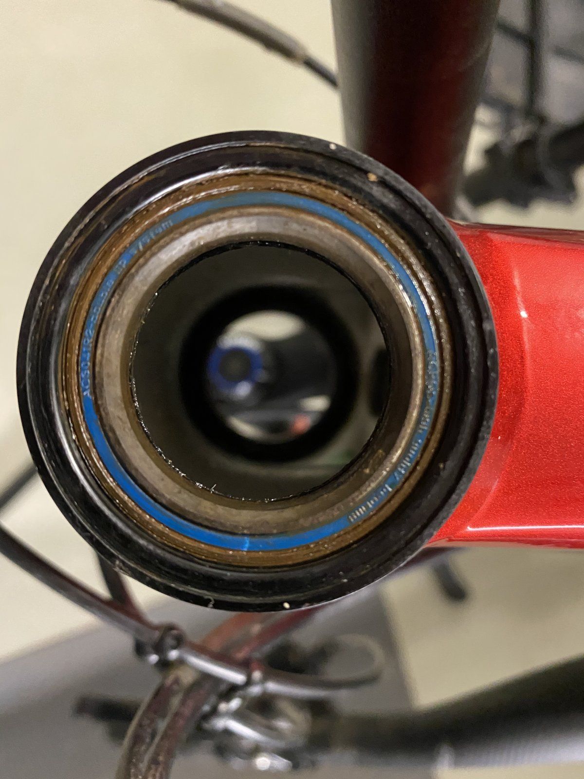

update 30.07 falls jemand vor dem gleichen Problem in der Zukunft steht: die in meinem AL 6.0 2018 verbauten Lager sind ZS 56/40 unten und ZS 44/28,6 oben. Gestern mit Ausschläger die alten entfernt und neue Acros mit dem 20€ DIY Tool verpresst. Canyon support hat mir völlig andere Lagertypen benannt (IS). Nicht korrekt bei meinem Rad warum auch immer ?. Acros hat nur aufgrund der Bilder schon die korrekten erkannt, super Support bei Acros und super DIY Tool!???
Das war bei den älteren Baujahren mit vollintegriertem Lager auch so, die saßen extrem stramm, aber mit etwas gezielter und sanfter Gewalt (breiter Schlitzschrauber + Hammer) kriegt man die normal schon raus. Evtl. vorher etwas Kriechöl in den Spalt sprühen und einwirken lassen.
Auf dem Foto vom unteren Lager sieht man auch ganz klar, was da falsch gelaufen ist. Da muss eigentlich ordentlich (zähes) Fett dran, um dem Wasser das Eindringen bestmöglich zu erschweren. Ist hier offensichtlich nicht passiert, wenn das nach 2 Jahren schon so aussieht. Das in Kombination mit der oben beschriebenen vollständigen Fett-Füllung der Lager sollte eigentlich ne Weile halten. Aber nach 2 Jahren mal wieder reinschauen, Schmutz weg und neues Fett dran, kann auch nicht schaden.
