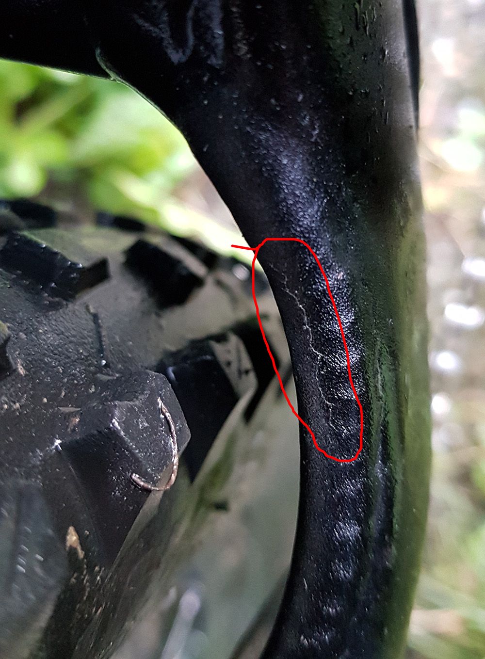

Mir ist heute an der Kettenstrebe meines 2018er Spectral etwas "Rissartiges" aufgefallen. Groß ist es (noch) nicht. Was sagt ihr dazu? Riss oder nur der Lack?
Wie wird denn aktuell beim 2018er Spectral mit gerissenen Kettenstreben umgegangen? Wieder ganzes Bike einschicken?
Sah bei mir auch so aus, Haarriss. Die Kettenstrebe wurde mir bei der "Rückrufaktion" zugeschickt, habe es beim lokalen Bikeshop austauschen lassen und der Betrag wurde mir überwiesen. Hat aber insgesamt 6 Wochen gedauert.
@m1984 Wann hast du das Bike denn gekauft und wieviel ca. km gefahren? Sieht jetzt meiner Meinung nach noch etwas harmlos aus, ist aber definitiv ein Fall für die Garantie. Ehrlich gesagt würd ich es weiter fahren und beobachten. Vielleicht die 6m Drops mit Backflips auf Asphalt fürs erste meiden und beobachten :)
Hab das AL 7 und nun auch ein knacken beim pedalieren, allerdings nur bei gesperrtem Federbein. Kann das Knarzen auch im Stand nicht reproduzieren. Hab den gesamten Hinterbau zerlegt und gefettet, dann war kurz mal Ruhe, aber jetzt fängts schon wieder an...kann nicht nach jeder Tour den Hinterbau fetten...Steckachse ist fest angezogen. Hat jemand noch eine Idee? lg
Ich hab es seit 2 Monaten und bin ca. 800km damit gefahren. Ausschließlich Mittelgebirge, keine Bikeparks oder gröbere Sprünge etc.
Jedenfalls hab ich jetzt mal Fotos gemacht und an Canyon geschickt, mit der Bitte um Zusendung einer neuen Kettenstrebe. Der Riss sieht zwar harmlos aus aber Erfahrungsgemäß wird der nicht kleiner...
Danke, dann betrifft die Kettenstrebenproblematik also doch nicht nur die ersten Modelle wie ich schon mehrfach gehört habe. Ich drücke die Daumen dass es bei dir schnell geht.
