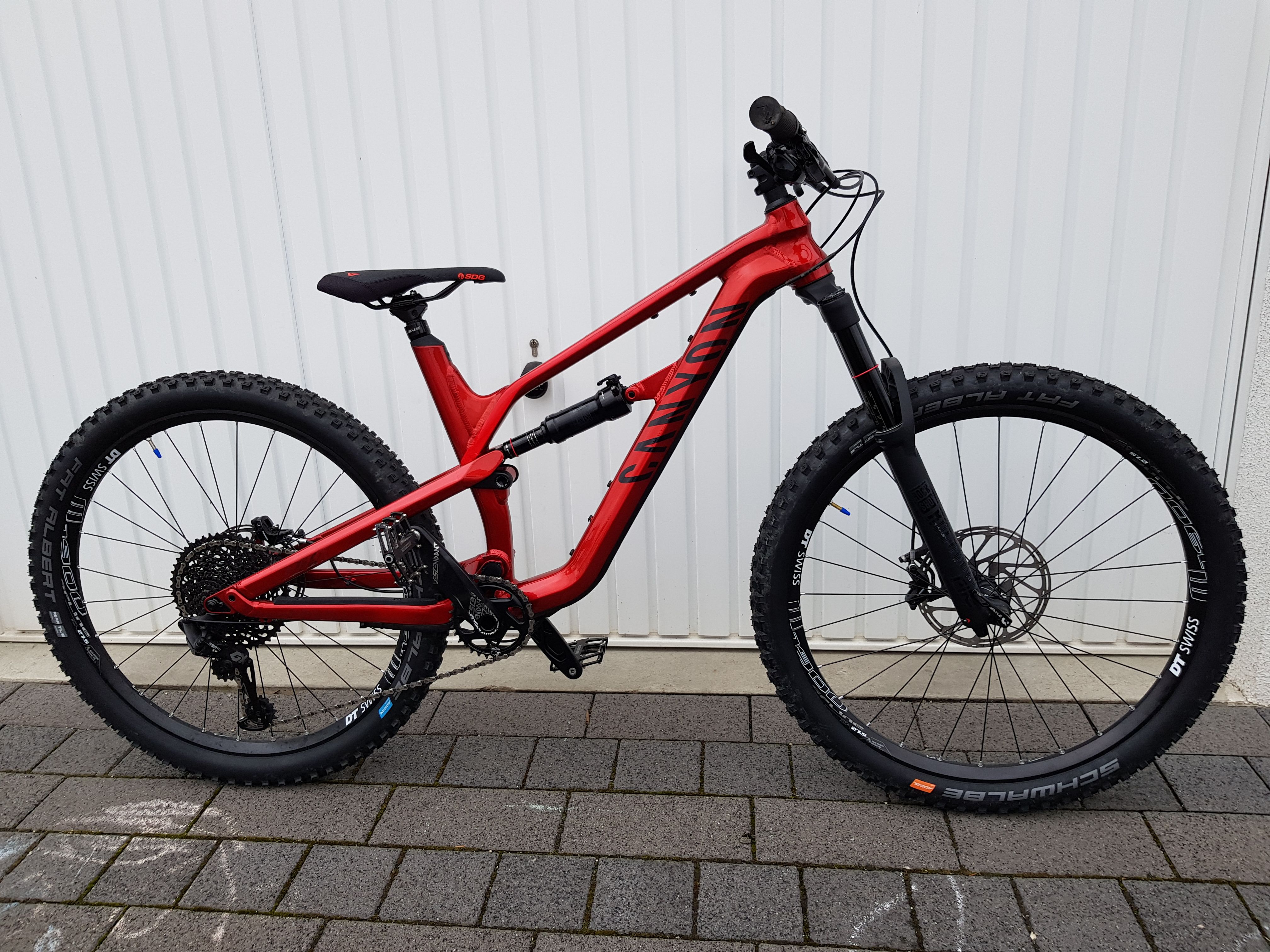

Hi, ich hab ein Spectral AL 6.0 von Anfang August letzten Jahres und jetzt den bekannten Riss an der Kettenstrebe festgestellt. Sollte das nicht behoben worden sein?
Für Interessierte:
XL Rahmen
82 kg Fahrergewicht
sportliche Fahrweise, kleine Sprünge
Ach krass... Gut das nix schlimmeres passiert ist (Unfall, o.ä.) --> @Bobbert wieviel Laufleistung hat das Bike runter wenn man fragen darf?

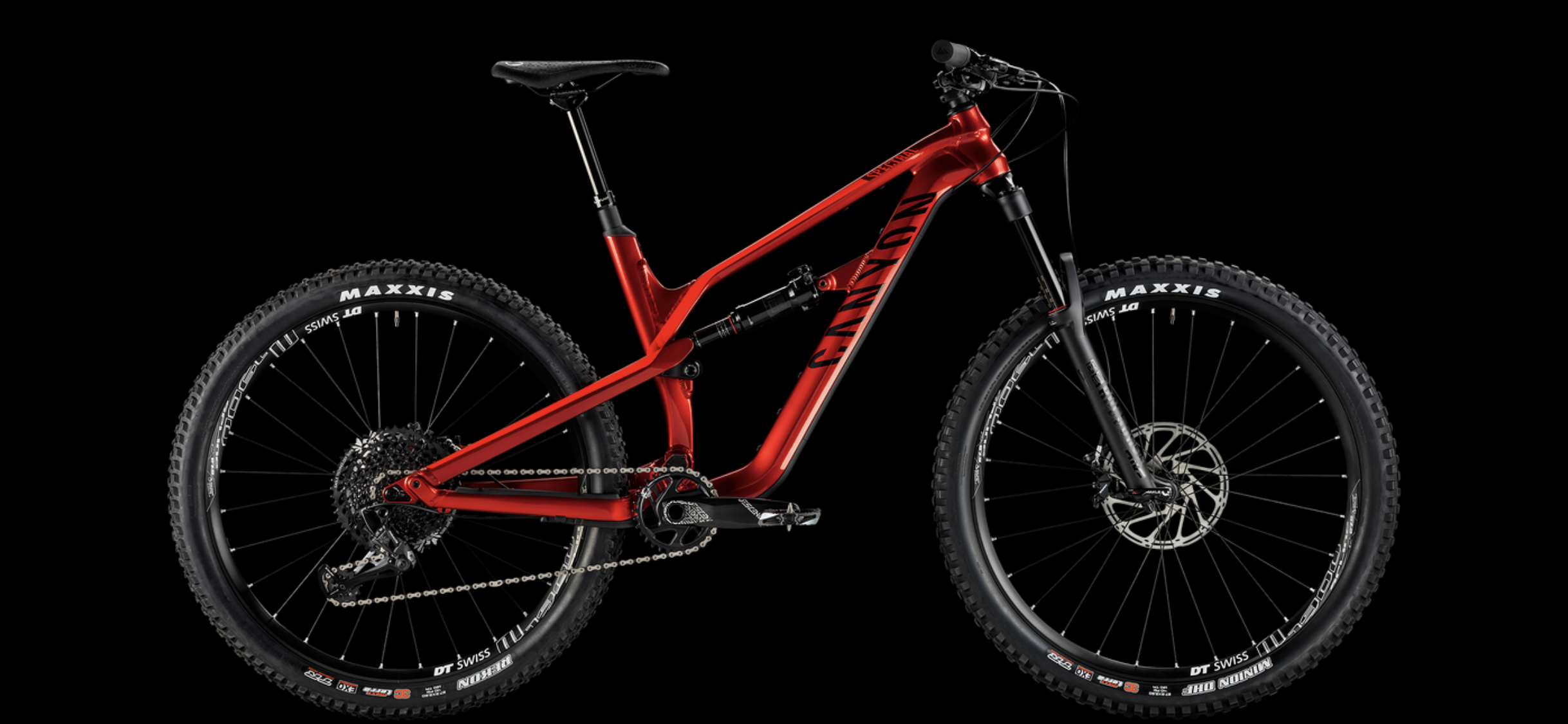

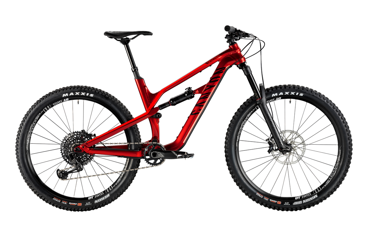

Ich sag mal "Hallo" in die Runde. Dank Familienzuwachs (Spectral AL 6.0 2018) werde ich hier wohl die eine oder andere Frage stellen ;)
Gleich die erste: Hat jemand die original Wallpaper Bilder von dem Bike von der Canyon Homepage? Also Bike auf schwarzem Grund? Das Bike gibt es nur noch im Outlet und da kann sich die nicht mehr anschauen. Im Downloadbereich bei Canyon hab ich auch nichts gefunden.
BG
FX
Meinst du das hier?
(Über Waybackmaschine geladen)
Für Interessierte:
XL Rahmen
82 kg Fahrergewicht
Oh no, ich hoffe, dass mein Schluchtenmoped davon verschont bleibt.
So wie Du es von den Daten her schreibst sollte das eigentlich behoben sein.
Doch @filiale hatte schon einen guten Einwand, kommt echt drauf an wann es auf's Lager kam.
Über weitere Info's würde ich mich freuen.
