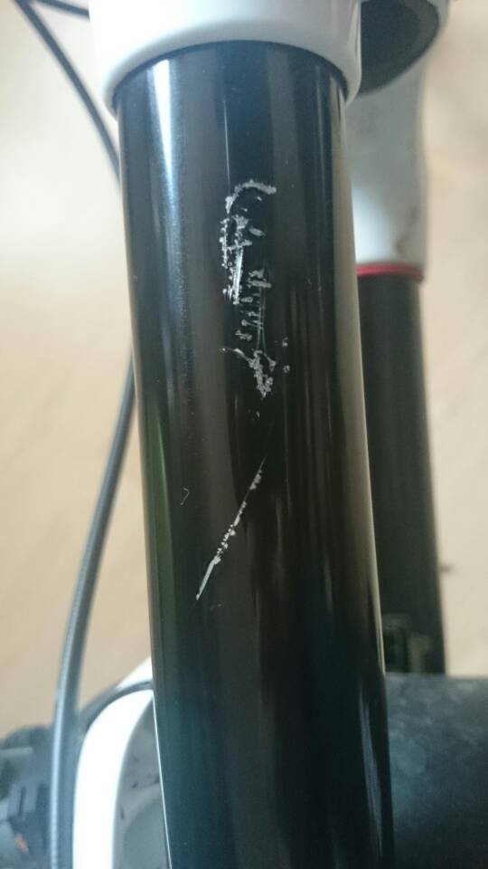

nach einem kleinen Überschlag heute im Wald musste ich eben beim saubermachen meines Rades feststellen das ich ein paar unschöne Kratzer in den Standrohren meiner Pike habe... Die Kratzer sind zum Glück nicht sehr tief, aber die schwarze Beschichtung ist ein wenig beschädigt. Beeinträchtigt dies in irgendeiner Weise die Gabel? Kann man die Kratzer vielleicht weg polieren?
Hi, das gleiche hatte ich auch schon allerdings um einiges schlimmer. Als allererstes, nein das macht nichts, du kannst problemlos weiter fahren und die Gabel funktioniert wie immer.
Was aber sehr wichtig ist, du musst sehen dass du die Macken plan bekommst. Am besten mit einem ganz feinen Nass Schleifstein.
So sah das bei mir aus und die Gabel hat noch ewig bestens funktioniert ohne dass irgendwie Dreck rein kam oder Dichtungen gelitten haben.

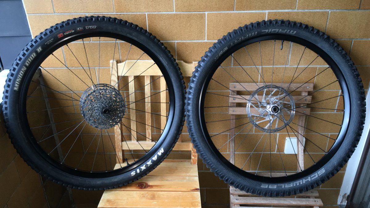

Bei meinen Sun Ringle A.D.D. Laufradsatz am Torque habe ich den Wassertransferdruck nur mechanisch entfernt bekommen (zu gut deutsch "abgekratzt").
Das werde ich auch beim E1700 LRS machen wenn ich mal Zeit und vor allem Lust dazu habe.
Ich melde Vollzug! Hab heut die Decals auf den E1700 mechanisch entfernt.
Mit Aceton oder Verdünnung wollte ich nit rangehen. Habs dann an einer Stelle die eh schon durch Steinschlag verballert war mit nem Cuttermesser versucht die Schrift abzuschaben...und siehe da, kein Problem.
Man sollte die Klinge recht flach anlegen und immer mit der leicht gebürsteten Struktur der Felge arbeiten. Das Eloxal der Felge ist auch hart genug um keine Kratzer zu bekommen wenn man mit der Struktur geht.
Ich hab immer zwei Glieder der Klinge abgetrennt um damit dann die Decals zu entfernen, mit dem Messer als ganzem kann der Winkel zum optimalen schaben nicht realisiert werden ohne gefahr zu laufen das der Reifen beschädigt wird.
Es bleibt ein heller bzw durchsichtiger Schleier der Schrift über der aber mit Verdünnung ganz fix entfernt werden kann.
Hab letztendlich ca. 90min daran gesessen.
Ich hatte nun endlich mal Zeit und vor allem Lust. :cool:

So wie damals beim Sun Ringle LRS vom Torque. --> mechanisch und die Reste bzw. den Schleier mit Aceton und Bremsenreiniger.
Terpentin klappt auch nicht.
