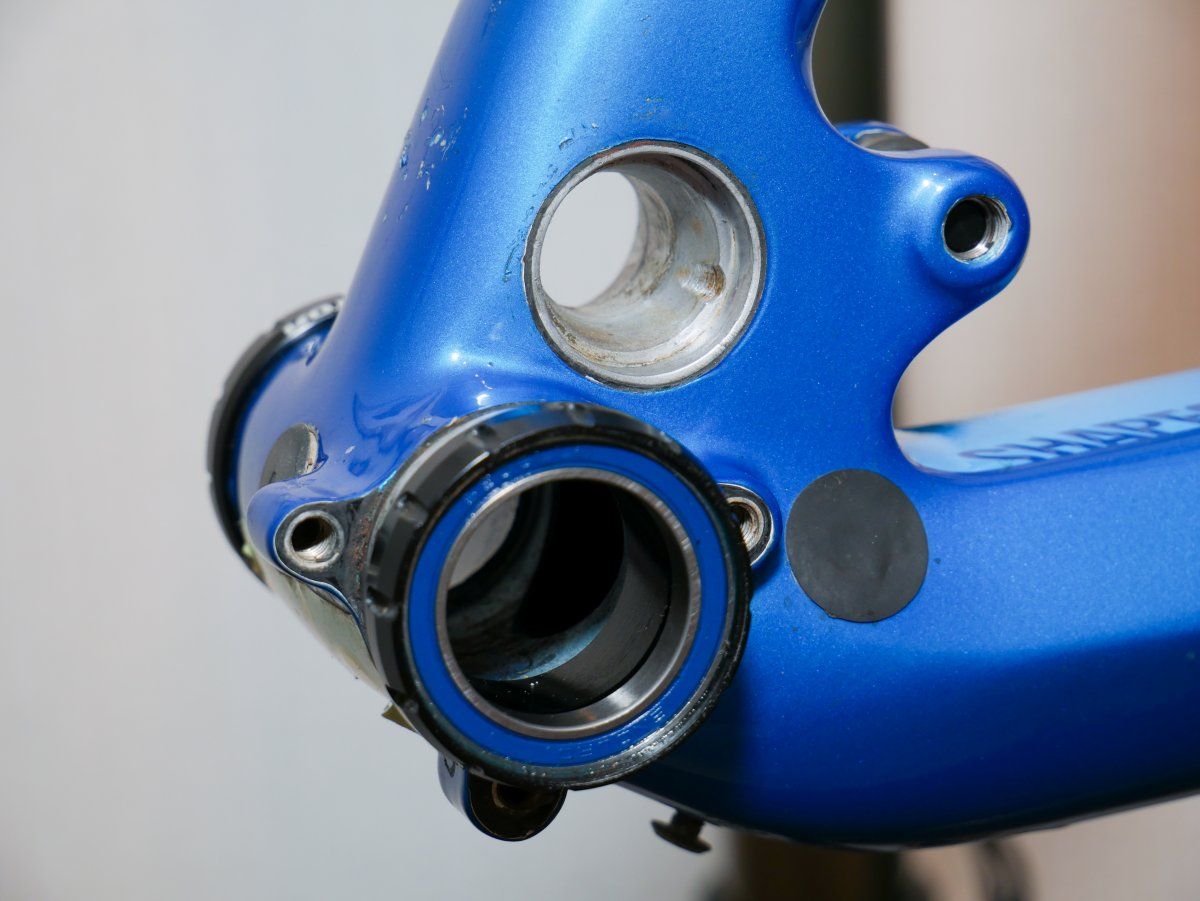

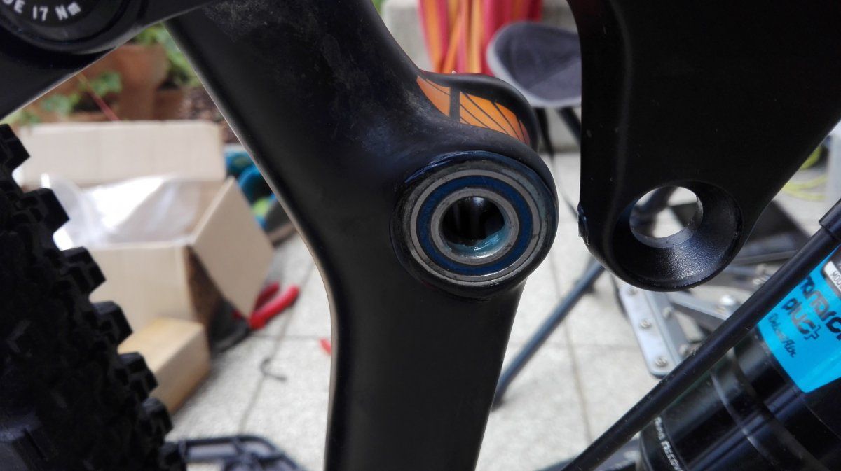

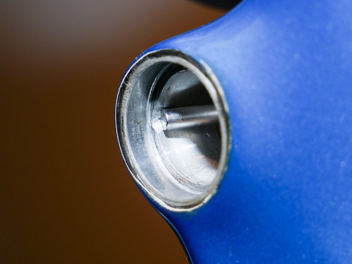

Hallo Freunde, bei mir bewegt sich an dem Lager in den Bildern nichts mehr. Canyon hat mir freundlicherweiße schon mal ein Ersatz LAger zukommen lassen. Ich hoffe ich bekomme auch noch ein zweites :)
Meine Frage an euch:
Hat das schonmal jemand gewechselt. Wie bekomme ich das alte Lager am besten raus und wie bekomme ich das neue LAger am besten rein, ohne was kaputt zu machen. Was brauche ich für Werkzeug?
Bastle viel rum. Das habe ich aber selbst noch nie gemacht, deshalb würde ich mich über den ein oder anderen Tipp freuen.
Viele Grüße
Andi

Da gibt es auf jeder Seite 2 Vertiefungen, damit du mit dem Durchschlag ran kommst. Die Stützhülse zwischen den Lagern muss evtl. vorher noch in die richtige Lage gedreht werden, damit die Schlitze über den Vertiefungen liegen. Mit dem Durchschlag wechselweise das Lager austreiben. Einpressen geht ebenfalls einfach mit Baumarkt-Werkzeug.

Jau perfekt. Vielen Dank

Wenn du die Lager draußen hast würde ich auch mal den Abstand zwischen den beiden Lagersitzen ausmessen. Durch Fertigungstoleranzen kann der Abstand zwischen den beiden Lagersitzen minimal zu groß sein wodurch die Lagervorspannung zu groß ist und dadurch die Lager viel schneller verrecken (Erkennbar dadurch wenn die Schraube mit 17Nm angezogen ist läßt sich der Rocker nur schwer oder hackelig drehen).
Die Distanzhülse zwischen den Lagern ist dann in diesen Fällen quasi zu kurz. Die Passscheibe(n) kommen zwischen Lagerinnenring und Distanzhülse.
Bei den mir bekannten Fällen gab es hier Abweichungen von 1/10 bis 4/10 Millimeter. Mit 1/10 Passscheiben lässt sich diese Differenz aber problemlos ausgleichen!

@Dice8 Wie bitte gleichst Du mit Passscheiben eine positive Differenz aus?
Ich sehe gerade dass man das auch anders deuten kann als ich es meine da ich die Distanzhülse nicht erwähnt habe.
Es geht quasi um die Distanzhülse welche durch einen zu großen Abstand der beiden Lagersitze zu kurz ist. Die Passscheibe(n) kommen quasi zwischen Lagerinnenring und Distanzhülse.
