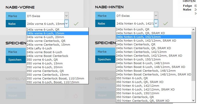

Bin gerade am überlegen ob ich mir einen neuen LRS gönne, aber nicht ganz sicher welche Nabe ich brauche.
Passt vorne 6-Loch 15mm, hinten 6-Loch 142/12mm beim 2015er Strive 6.0 AL?
