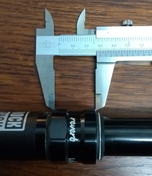

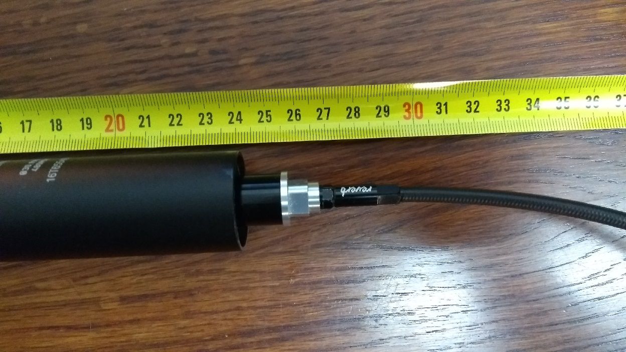

Mit der Revive 185 hab ich auch schon geliebäugelt und mal nachgemessen. Meine 170er Reverb passt ohne Connectamajig bis zum Anschlag rein (Alu Strive in L). Müsste theoretisch passen, aber sicher kann ichs (noch) nicht sagen.
Mein 2016er Shapeshifter funktioniert übrigens auch seit 2 Jahren ohne Probleme.

Wie weit schaut denn deine Reverb über der Klemmung heraus?
33mm, wenn man den Abstreifer dazuzählt. Aber tu dir selbst einen Gefallen und vergiss die Reverb, falls du nicht schon eine hast.
Hol dir lieber eine Bikeyoke Revive 185, die musst du nicht gleich für 120€ einschicken, wenn sie mal wieder absackt...
