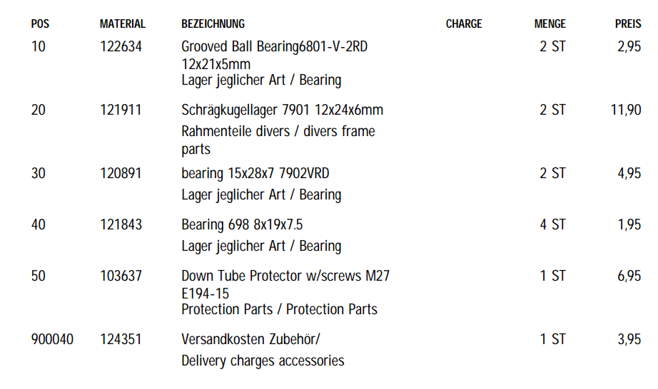

Guten Morgen Gemeinde,
ich will über unsere Lieferanten auf Arbeit (Elektromaschinenbau) mal Spaßeshalber die Lager anfragen die im Rahmen verbaut sind. Dazu gibt es ja hier diese Super Liste.
Zu 121843 kennt unser Lieferant aber nur das 8x19x6 und nicht 7,5.
Handelt es sich hierbei um diese hier ?
https://www.ebay.de/itm/698-2RS-MAX...-7-5-mm-Innenring-Verlaengerung-/201931839490

Billiger als bei Canyon wirst du das Lager 8x19x7.5 aber nicht finden. Das sind auch die einzigen Lager die ich komischerweise noch nie am Strive wechseln musste. :ka:
Ich habe aber die Möglichkeit über unseren Lieferanten EK Netto Preise zu bekommen. Dazu minus unseren Rabatt. Also ich denke schon, dass ich die günstiger bekomme. Mir geht es aber auch nicht um den Preis. Das Bike hat erst seit April 2000km. Da müssen die Lager noch nicht raus (hoffe ich) hab nur immer gerne alle Teile da wenns brennt. Ausserdem interessiert es mich ob er liefern kann. Wenn ich dazu komme melde ich mich mal und berichte
