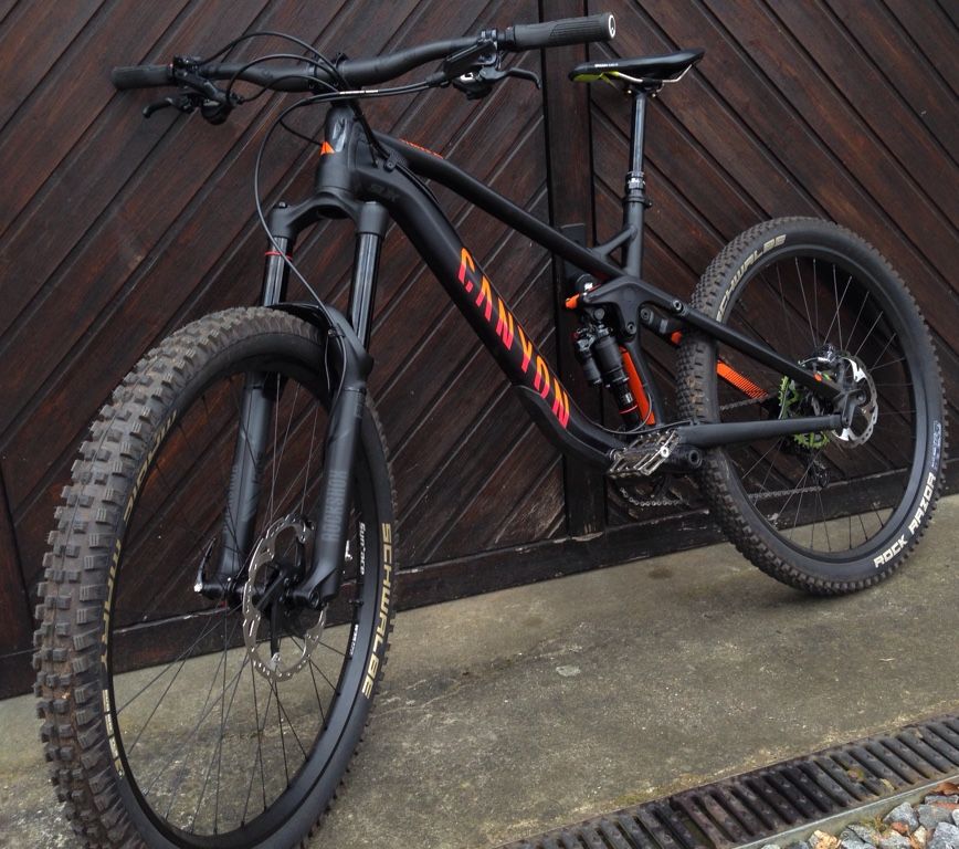

kann ich nur bestätigen. Habe nun vorne MagicM in SG und hinten den RR in SG und die machen zusammen mit der 35er Felge echt nen sehr stabilen eindruck. Fahre hinten im moment 1.8 und vorne 1.5bar und die sind trotzdem sehr stabil. erinnert ein wenig an den conti baron 2.5 von der stabilität her... allerdings bin ich den noch nicht auf einer so breiten felge gefahren, was sicherlich auch damit zu tun hat das die schwalbe SG so steif anfühlen. kann aber nicht sagen das ich bisher superviel gefahren bin. aber der erste eindruck im direktvergleich auf bekannten trails ist erstmal sehr gut... Der direktvergleich von meinem Rotwild X1 (26") verglichen mit dem Strive ist btw auch echt merklich als upgarde zu verzeichnen. trotz mehr federweg klettert das Strive viel besser (im DH mode) und liegt viel satter in der kurve und nach korrekter einstellung des fahrwerks, auch in der luft. Hab jetzt echt zwei bikes die weg können (das rotwild und ein Canyon FRX) kann nicht abwarten um endlich auf gescheiten trails ballern zu gehen!
Funn Fatboy Lenker
Funn Funnduro Vorbau
Funn Funndamental Pedale (kommen noch wie Vorbau in orange die hellen mog i ed so)
Funn Frodon Sattelklemme
Race Face Turbine Kurbel
XT Bremse und Schalthebel mit I-Spec
um es mit den Worten von CC zu sagen: Bau abgeschlossen ;-)
