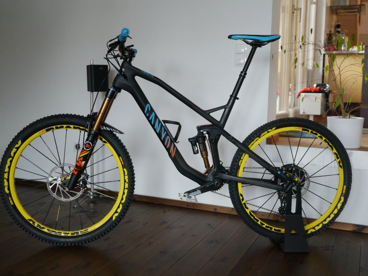

So die erste Tuning Maßnahme ist durch! Stellt mich aber noch nicht ganz zufrieden, da die Kette weng an den Zähnen hackt. mal sehen wie es unter Last ist.
Hier noch ein paar Bilder mit richtiger Sattelhöhe, wobei ich noch nen cm tiefer könnt.

Also sie reicht trotzdem noch locker bis zum Sitzrohr! 10cm schaut sie raus, sind also 28cm im Sitzrohr, da eine länge von 38cm
Ganz genau verstehe ich Deine Aussage nicht.
Aber ich glaube du hast das falsch verstanden, wenn ich das richtig deute.
Die Gesamtlänge, also Unterkante bis zur Mitte der Sattelklemmung beträgt 380 mm. Unten Maß "A"
Nicht das maximal versenkbare Stück Sattelrohr. Maß "E"
Gruß
Niklas
