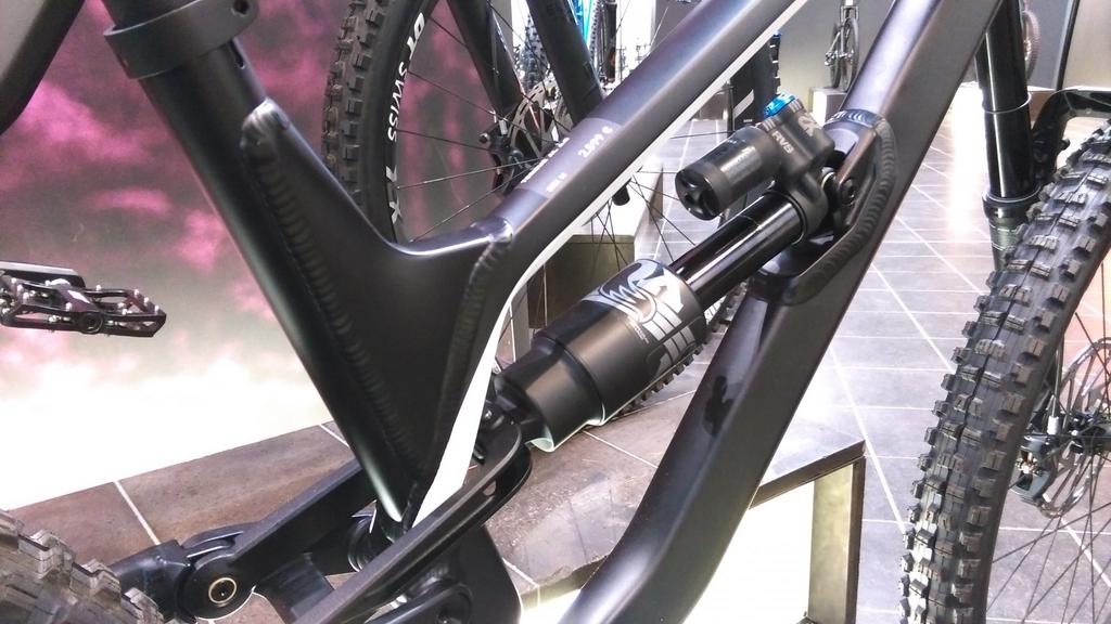

Die Schlussfolgerung verstehe ich nicht. Dämpfer und Yoke (=Dämpferverlängerung) sind keine tragenden Bauteile. Ob das Yoke eingebaut ist, oder nicht, hat keinen Einfluss auf die Steifigkeit. Daher wäre es auch egal, wenn das Yoke an einem anderen Punkt befestigt wäre, z.B. so wie bei Specialized. Die Hinterbausteifigkeit wäre identisch.
Bist du dir da sicher? Ich denke schon, dass beim torque der Yoke Einfluss auf die Steifigkeit des Hinterbaus als Gesamtsystem hat.
Auch wenn natürlich die Wippe unter dem Yoke mit der Querstrebe die Hauptlast abbekommt und für die seitliche Steifigkeit der wichtigste Part ist. Der auskragende Teil der Wippe über die Querbrücke hinaus- zum link, yoke/Sitzstrebe/Wippe würde von einem steifem yoke, zumindest geringfügig profitieren. Die Frage ist wieso Canyon bei der neuen Version des yoke mehr Materialstärke verwendet?
Die Querkräfte die in den Dämpfer eingeleitet werden, können ja nicht der Grund sein, weil ja die Verbindung zum Dämpfer seitlich beweglich gelagert ist.

Ich bin mir sogar 100% sicher, dass auf einem Prüfstand bei Einleitung seitlicher Kraft auf den Hinterbau der Unterschied zwischen mit und ohne Yoke nur im unteren Promille-Bereich messbar ist, wenn überhaupt.
Voraussetzung für einen Einfluss auf die Steifigkeit wäre, dass das Yoke seitlicher Kraft auf den HInterbau entgegenwirken kann.
Aber:
1. Das Yoke ist unter seitlicher Kraft kompressibel, d.h. das "u" wird schmaler, wenn man draufdrückt.
2. Darauf kommt es aber gar nicht an: Die Wippe komprimiert bei seitlicher Kraft nicht, daher wird das Yoke seitlich im System Wippe/Yoke nicht belastet.
3. Das Yoke bietet der Kraft keinen Widerstand, da das hintere Bushing senkrecht angebracht ist.
Specialized hat seit Jahren keine untere Dämpferbuchse mehr sondern den Yoke direkt am Dämpfer spielfrei befestigt.
Keine horizontale Bewegung an der Verbindung von Dämpfer und Yoke möglich.
Ich durfte das Torque schon probefahren und wenn man beim Torque mit der selben Kraft seitlich gegen den Hinterreifen drückt wie beim Capra oder Speci verwindet sich der Hinterbau am Torque deutlich mehr als bei den anderen Beiden.
Wenn du drei bewegliche Teile an einem Punkt verbindest ist die Belastung dieser Verbindung zwangsläufig höher als wenn du dies auf zwei Punkte verteilst. Beim Neuron ist dies auch wieder auf zwei Punkte verteilt worden.

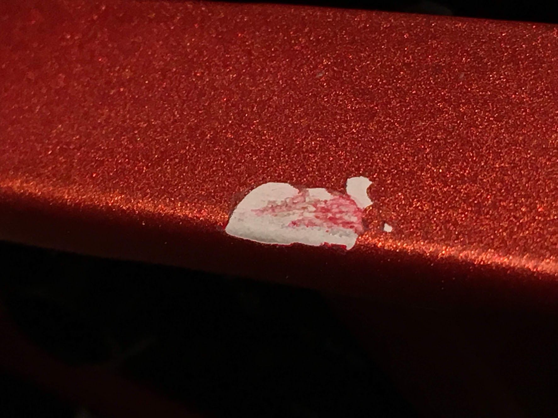

Jo Leute, Canyon entschädigt mich nun mit weiteren 200€ dafür dass ich das Rad so behalte.
Bei Nachfrage wie man weiterer Verschlechterung des Zustandes/Aufplatzen des Lackes entgegenwirken könne, wurde mir "Smart Repair" vorgeschlagen, wie das allerdings bei Fahrrädern aussehen soll, ist mir ein Rätsel.
Ich hatte schon über Klarlack oder Lackstifte nachgedacht. Hat einer da vielleicht noch eine zündene Idee?
Mein erster Gedanke war, dass bei weiterem Aufplatzen/Splittern Rost entstehen könnte, ist ja aber Schwachsinn bei Aluminium.
Ist weitere Beschädigung überhaupt möglich, wie bei Glas?
Ich könnte mir auch vorstellen, dass kaum Behandlung i.O. wäre, da der Lack mit Sicherheit sehr fest ist und bei Steinschlägen eigentlich nichts anderes passiert.

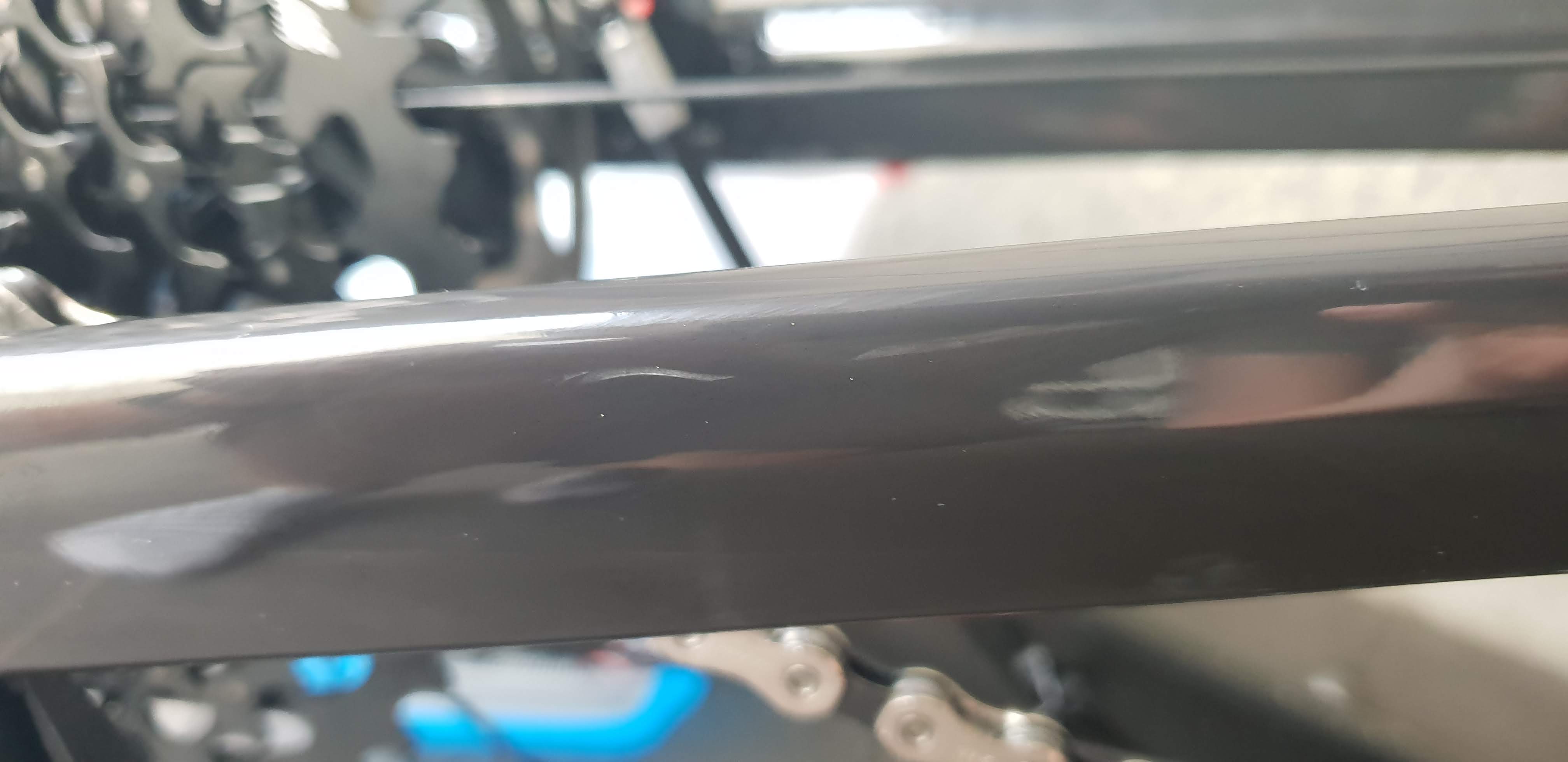

Krass bei mir sah der Kratzer bei weitem nicht so schlimm aus...
Das Yoke ist aufgesteckt. Ob das Yoke montiert ist oder nicht, ändert nichts an der Steifigkeit des Hinterbaus. Das könnte auch an jedem anderen Punkt angebracht sein, der Hinterbau wäre weder weicher noch härter.
