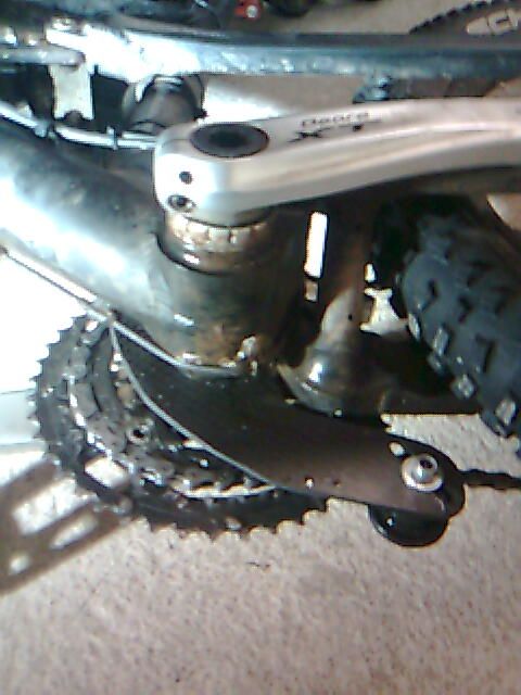

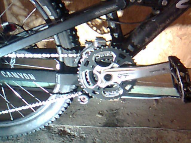

hallo. hier mal wieder was neues und evt interesantes für alle torque fahrer. dreifachkettenführung mit e- typ umwerfer. geht auch 2 fach. ohne spacer oder beeinflussung der ursprünglichen kettenlinie. 78 gramm leicht aus sichtcarbon.

@butcher76 - sieht echt interessant aus - sieht nach der Shaman Rolle aus oder ?
Funktioniert das wirklich richtig mit allen 3 Kettenblättern ?
Was hat dich der Spaß den gekostet ?
das ding funtioniert auf allen 3 kettenblättern in allen gängen. nur die üblichen gänge wie vorne kleines kettenblatt und hinten kleines ritzel sind nicht so toll. so fährt ja eh keiner. ansonsten 78gr schwer, mit shaman enduro rolle für 13euro und die carbonplatte 350-150-3mm für 40euro mit versand. aus der platte bekommt man je nach aufteilung 3 stück raus. wrkzeugbedarf: stichsäge mit pendelhub und metalblatt, bohrmaschine mit bohrständer und 35mm forstnerbohrer und ein dremel oder so was. wen ihr ne schablone gemacht habt die past, dauert das auschneiden und schleifen ca 90minuten. die platten bekommt ihr bei: www.c-composites.de. lieferung in 2 tagen. ansonsten viel spaß beim basteln.:daumen:
