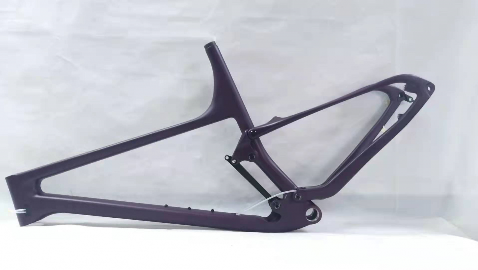

...nochmal zur Sicherheit, Steuersatz ist ja IS, also Lager liegen direkt im Carbon, stimmen da die Passungen
bzw. hat Jemand knarzen oder Spiel in dem Bereich bemerkt?
Irgendwie hat man da ein bisschen bauchweh, weil man immer diese Chinakracher im Hinterkopf hat
Normal oder SL, weiß Jemand was genaueres darüber, werden andere Fasern/Harz verwendet oder wird nur an Material gespart....höherwertige Fasern wäre ich bereit....weniger Harz bzw. weniger haltbar eher nicht:confused:

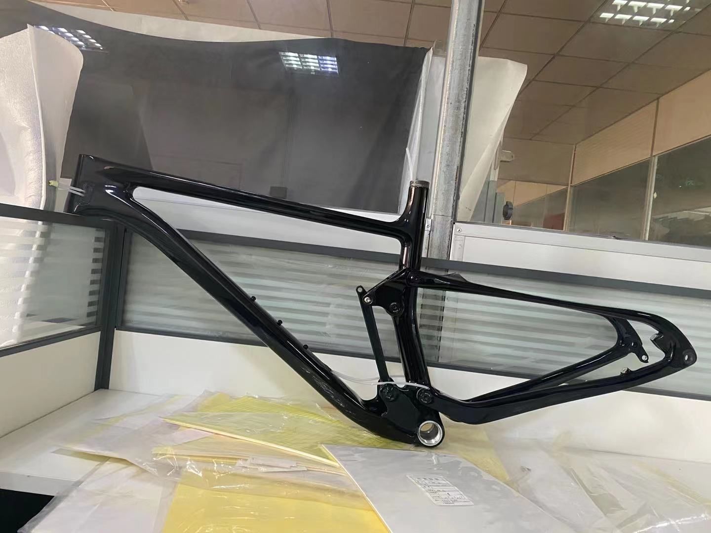

Wing hat mich heute Morgen nochmal angeschrieben wegen Versand....so viel Engagement bin ich bei uns nicht gewohnt wegen einem Rahmen beim Hersteller, da muss man ja fast zwangsläufig kaufen:D
Hab heute morgen mal Adam angeschrieben wegen meinem Rahmen. Die Zahlung war am Mittwoch 4 Wochen. Nach 20min kam das Bild
Licht ist etwas dunkel meinte er, in der Realität kommt die Farbe besser rüber. Versand wird gerade angeschoben. Beim letzten Rahmen waren es 3 Wochen.

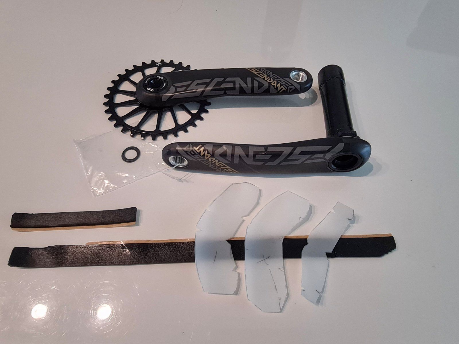

Hier kann man schon erahnen was ich als Kontrastfarbe gewählt habe an der Kurbel
Ja.

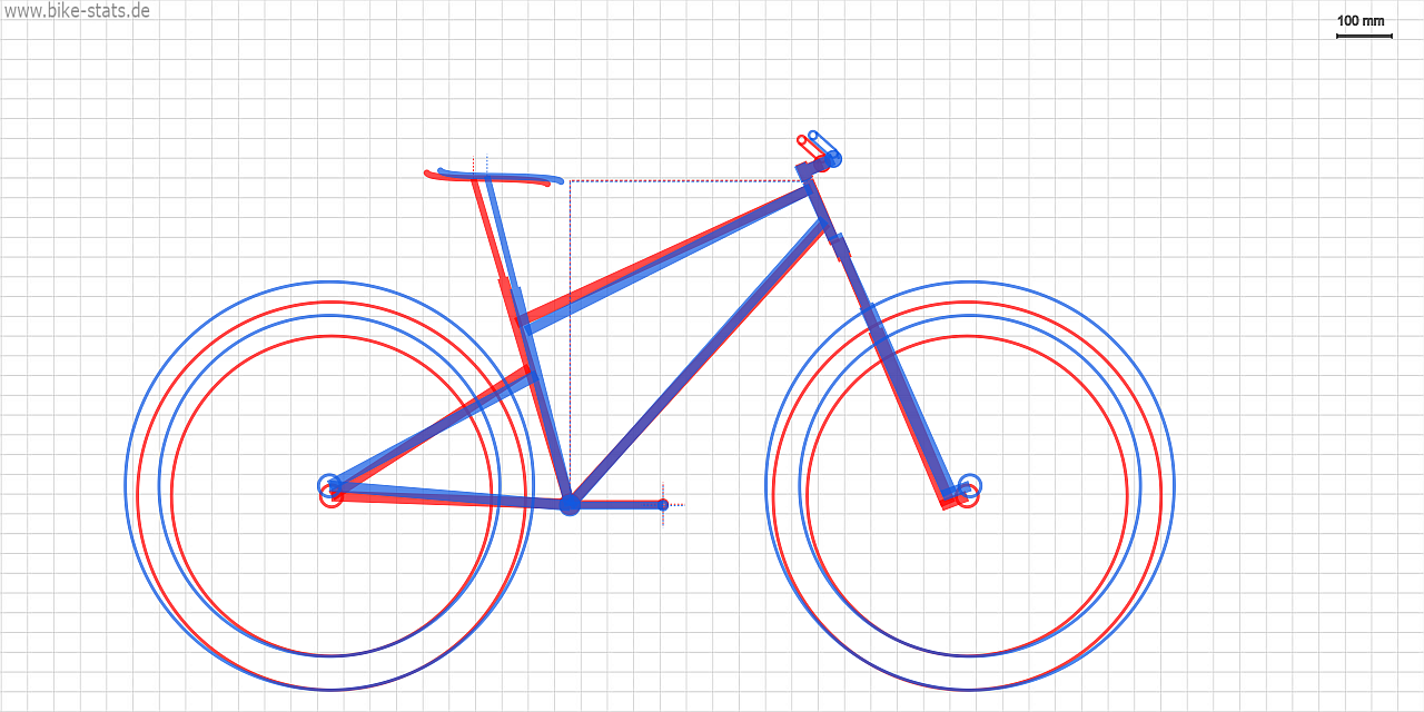

Allerdings habe ich überhaupt kein Gefühl für die Größe. Am Rennrad weiß ich genau was ich brauche und da ist mir oft alles zu lang. Ich bin 1,70 mit 80cm Beinlänge, aber ich habe nicht ganz so lange Arme offensichtlich 🤷‍♀️.
De facto ist mein Giant Trance von 2017 kürzer mit 435 reach als der 936er S Rahmen und ich fahre mit 35er Vorbau 😅. Das heißt da kann ich nix mehr rausschwitzen. Der Lenkwinkel ist bei beiden gleich.
Ich kann nicht ganz einschätzen wie der steile Sitzwinkel sich hier bemerkbar macht, dadurch kommt man sicher weiter vor übers Tretlager, das käme mir entgegen, aber kurzum.. Es ist nicht zufällig jemand im Raum Stuttgart hier mit einem S Rahmen und würde mich mal probieren lassen? 🙈
Ich könnte dir ein S mit 60mm Vorbau in Kempten anbieten.
Persönlich würde ich dir aber eher zum M mit 35/40mm Vorbau raten. Mein Kumpel will dauernd ein M probieren, wobei ihm das S super passt, aber größer sollte er auf keinen Fall sein. Vor allem zu seinem Fahrstil der oldschool hecklastig und durch Drehen am Lenker geprägt ist. Auch hat er die Front zwischenzeitlich so hoch, dass ich mich frag wie er Druck aufs Vorderrad bekommt. Waren alles Gründe wieso ich ihm zu einem S geraten hab. Vermutlich hätte auch ein M gepasst, nur zweifel ich ob er damit klar gekommen wäre vom Fahrstil.
Falls du es mit einer 120mm Gabel aufbaust, ist der Reach kürzer. Verlierst ca. 11-14mm Reach.
Auch der wird mit der 120mm Gabel ca. 1° flacher. Im Vergleich zu älteren flacheren Sitzwinkel ist das eff. Oberrohr kürzer als der lange Reach vermuten lässt. Beim S ist der mit 120mm Gabel ca. 582mm. Beim M ca. 615. Kannst vom NS Synonym die Geo Werte als Anhaltspunkt nehmen.

Das M Trance mit 936 und 120er Gabel ist von Stack und Reach ziemlich identisch.. Genau das gleiche Rad brauche ich nicht wieder. 😅 Aber die beiden Räder verfolgen sicher einen anderen Sitz im Rahmen durch die unterschiedlichen Sitzwinkel. Da fehlt mir die Erfahrung.
Mit effektivem Oberrohr kann ich immer nicht viel anfangen, abhängig vom Stack finde ich das kein sehr gutes Maß.

Das eff. Oberrohr ist ein gutes Maß was die Sitzposition anbetrifft. Jedoch muss man den eff und realen Sitzwinkel dabei betrachten.
Bin ein Geo-Nerd, weil ich das Thema spannend finde. Mein 120mm Fully aus 2014 hatte 432 Reach, heute hat mein Fully und Trail-HT 475, das Carbonda in XL kommt auf ca. 512 mit 120mm.
Du wirst auf dem S Carbonda deutlich kompakter Sitzen als auf dem Trance, hier die Zahlen mit 120mm Gabel
Ich rechne nur ungerne mit den realen Sitzhöhe, das Tool nimmt den eff. Sitzwinkel und nicht den realen Sitzwinkel, deswegen passen theoretisch nur die Zahlen auf Stack. Werden also bei beiden Bikes einige mm dazu kommen auf tatsächlicher Sitzhöhe. Glaube aber am Trance noch mehr.
Das M geht auf gar keinen Fall, ich habe grundsätzlich immer damit zu kämpfen, dass mich die meisten Fahrräder auf eine Streckbank setzen. Mein Trance hab ich auch schon mit dem 35er Vorbau gekürzt. Sattelüberhöhung ist für mich kein Thema, damit komme ich gut klar. Ich müsste also nicht mit sehr vielen Spacern arbeiten bei dem Stack des S Rahmen.
Nur weil ein Rahmen größer ist, muss man nicht unbedingt gestreckter Sitzen. Du hast auch mehr Stack beim größeren Rahmen, also höhere Front. Gleichzeitig ist der eff SW auf Stack gemessen. Umso mehr Auszug umso mehr greift der reale SW. Was also beim kleineren Rahmen mehr durch kommt als beim größeren bei gleicher Sitzhöhe.
Ich hätte bei meinem Kumpel gerne das M im Betracht gezogen, aber sein Fahrstil hat mir nicht dazu gepasst. Ich bin es gewohnt zentral zu stehen, also mit Druck auf dem VR. Deswegen hab ich mir ja auch das XL geordert bei meinen 1,86m. Hoffe es passt, das Transition Spur in XL war beim Anrollen schon groß 🤔 Eine Woche nach der Carbonda Bestellung hätte ich einen gebrauchten Spur Rahmen in XL für 1.500€ bekommen können :heul:
