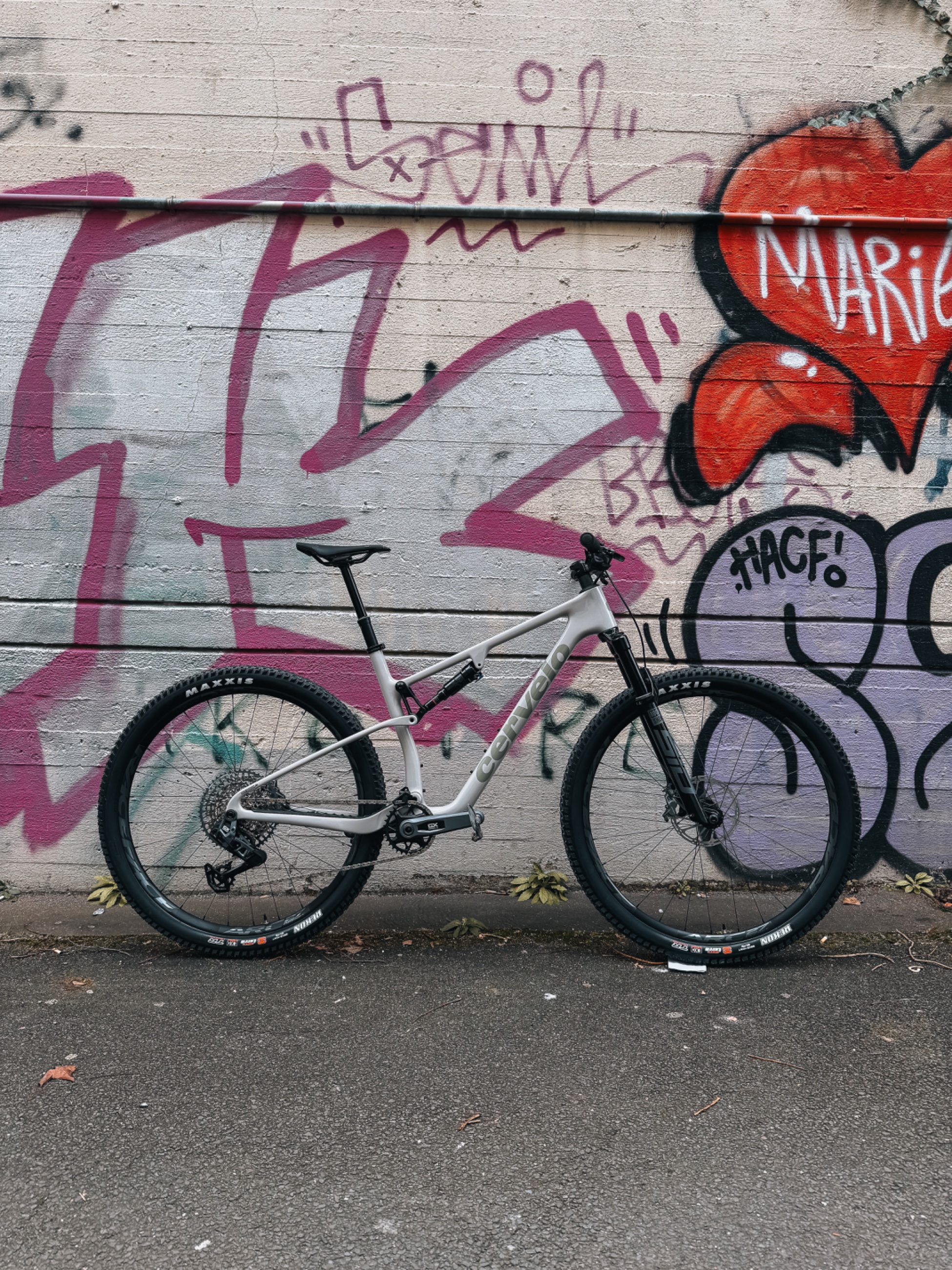

Falls jemand Fragen hat zum Bike, der kann mich gerne anschreiben oder hier posten. Gewicht inkl. Pedale wie hier auf dem Bild ziemlich genau 12 kg. Ich bin 170 cm groß mit relativ kurzem Oberkörper und war mir unsicher bezüglich der Größe des Bikes, habe mich dann aber für M entschieden und lag damit absolut richtig. Ich habe den gelieferten 70 mm Vorbau gegen einen 50 mm ersetzt und sitze sehr entspannt und zentral.

Bike wurde heute Probe gefahren und macht Bock. Größe passt auch super. Nur der Lenker. Uff. Da muss ich mich wohl dran gewöhnen oder evtl. kürzen. 78cm auf den ersten Blick viel zu breit für mich. Aber mal nichts überstürzen. Komme vom Rennrad und bin 36cm gewohnt, das ist natürlich erstmal ne Hausnummer.
