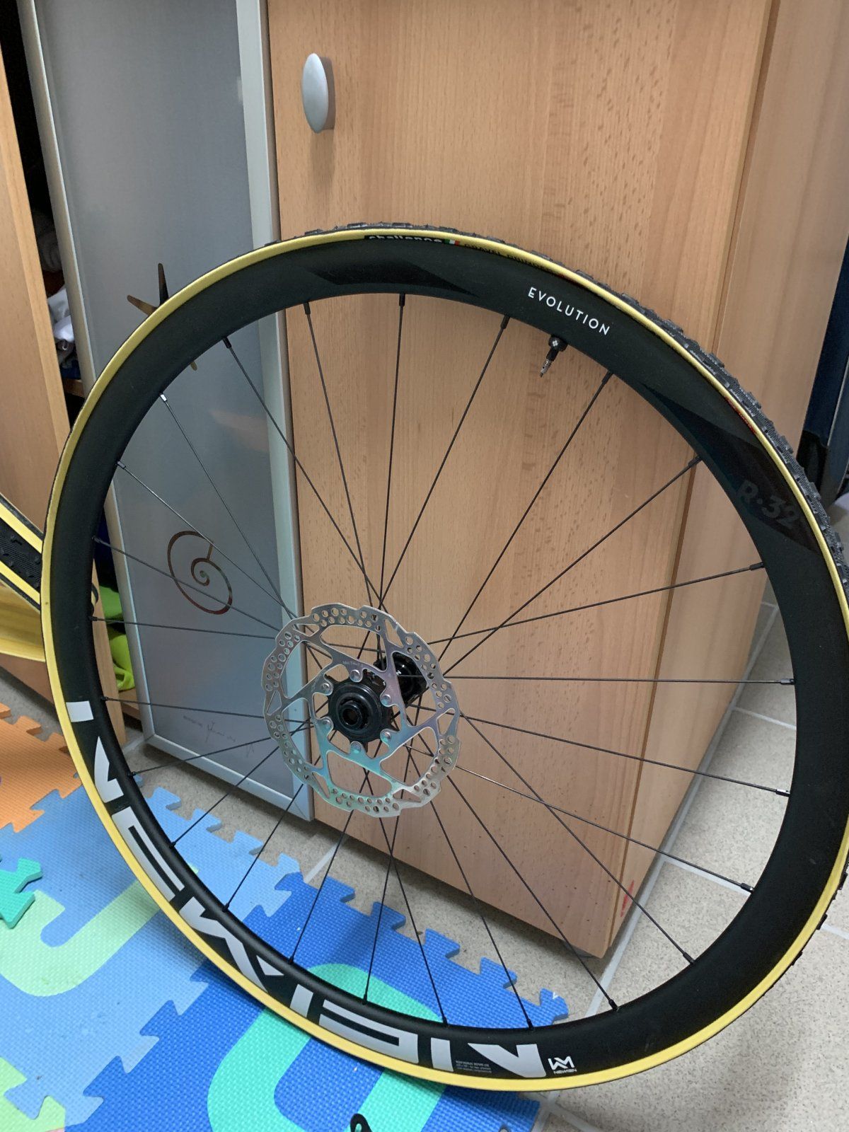

Die Pellen sind heute angekommen und ich hab die Challenge direkt in Angriff genommen und sie aufgezogen.
Hatte ja so einiges schon gelesen bzgl. der Montage und mit dem Schlimmsten gerechnet.
Eine Seite drauf zubekommen war schon deutlich schwieriger als ich das bisher kannte, aber lief dennoch recht gut.

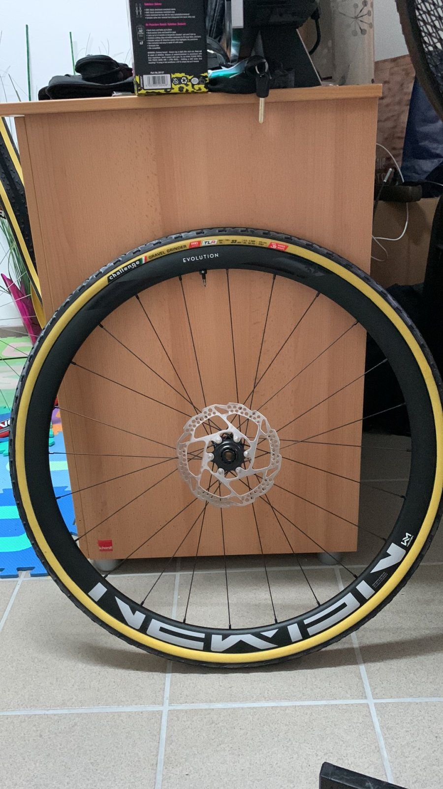

Danach die zweite Seite drauf zu bekommen war nicht schlimmer als den Schwalbe X-One TLR aufzuziehen.

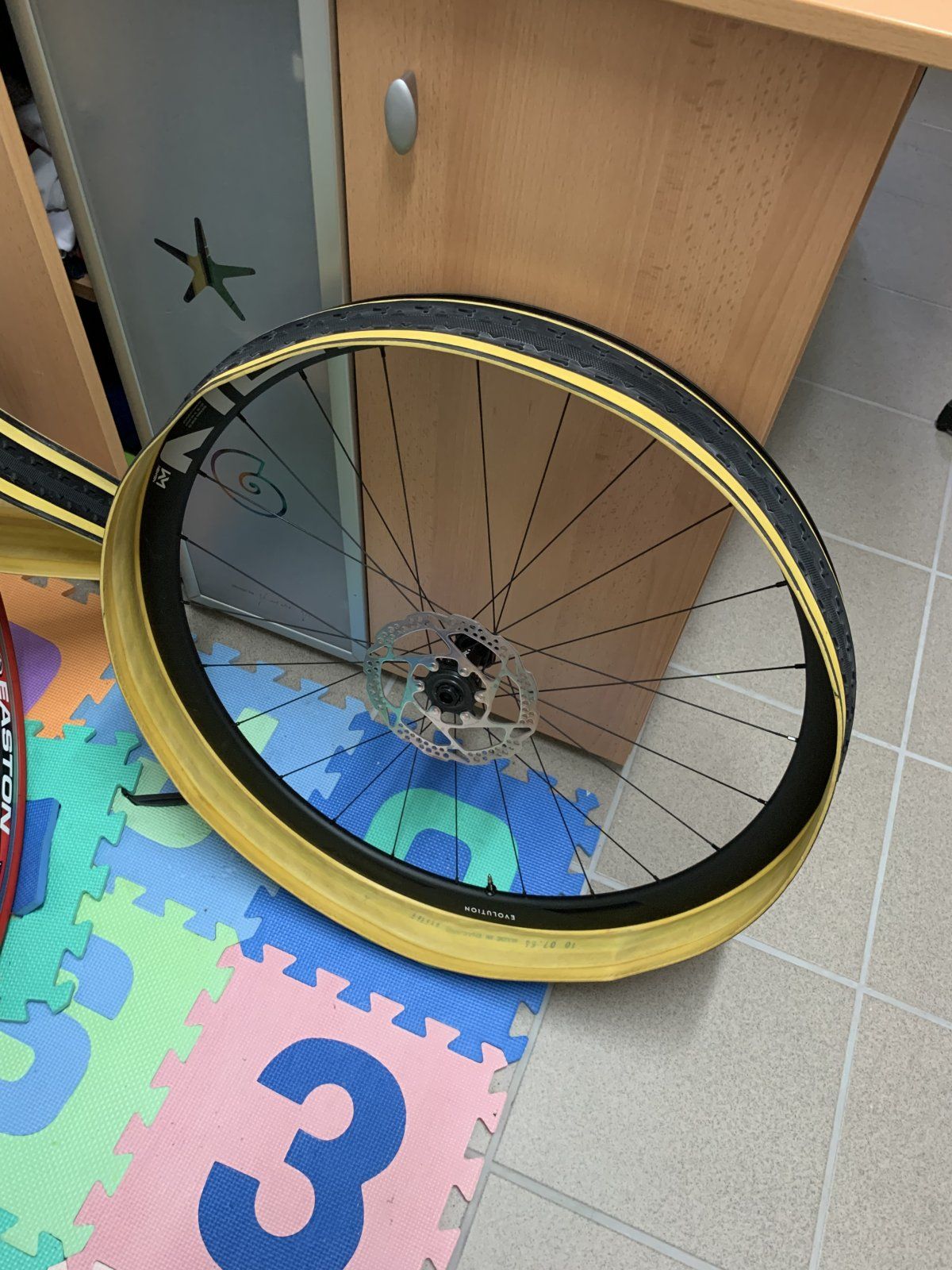

Aufgepumpt halten sie die Luft auch ganz gut, wenn sie richtig sitzen
Bei einem Reifen musste ich mit dem Heber nochmal dran und nachhelfen, dass sie richtig an die Flanke springen.
Jetzt muss die Dichtmilch nur noch richtig wirken, denn an manchen Stellen an der Flanke zur Felge kommt noch Luft durch und dann kann es auf die erste Fahrt gehen.

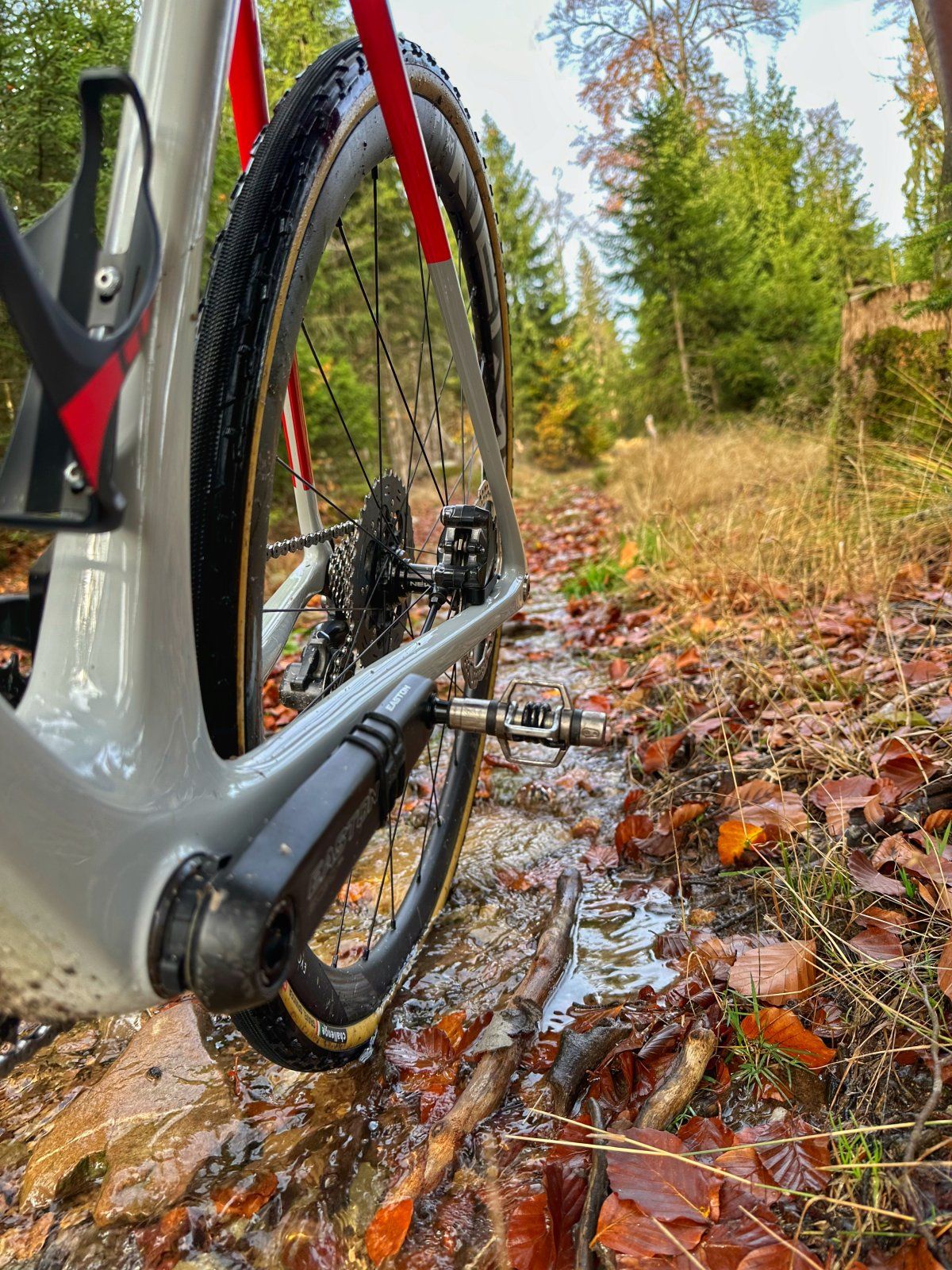

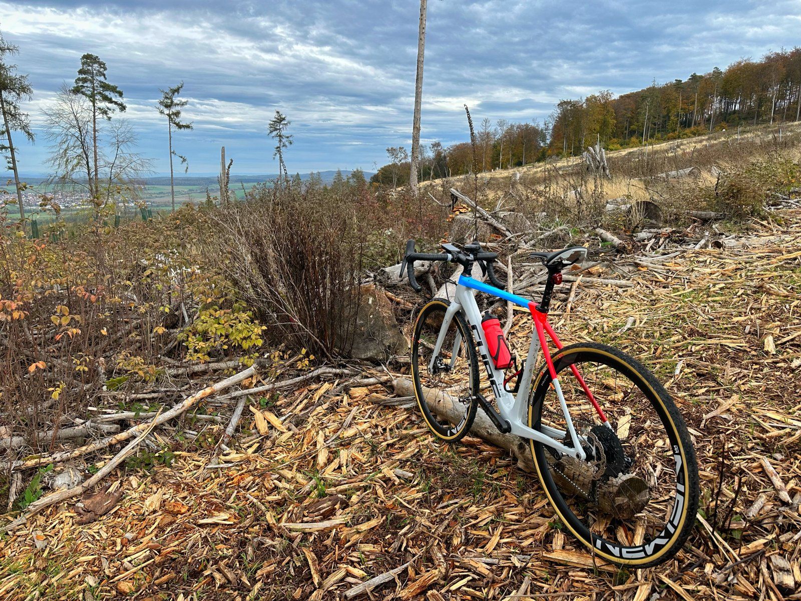

Heute gab es den Härtetest für den Gravel Grinder und ich bin voll zufrieden mit den Pellen.
Bin heut in den Taunus gefahren und hab da von Asphalt bis gut befestigte Wege über Schotter, Wurzeln und grosse Steine alles gehabt.
Der Challenge hat sich hier sehr gut gemacht und war immer sehr gut beherrschbar.
Auf losem Untergrund hab ich öfter mal Schlupf erwartet, aber der kam nie.
Bergab über Wurzeln und Steine war der Reifen erstaunlich gut zu Händeln. Der Hinterreife. Hat zwar öfter mal blockiert und ist gerutscht, aber vorn war das Rad immer sehr stabil.
Viele Abschnitte waren auch sehr nass und selbst hier war der Reifen erstaunlich gut und hat sich trotz der schmalen 33er Reifen überall durchgewühlt.
Hier mal zwei Bilder mit verschiedenen Untergründen.
