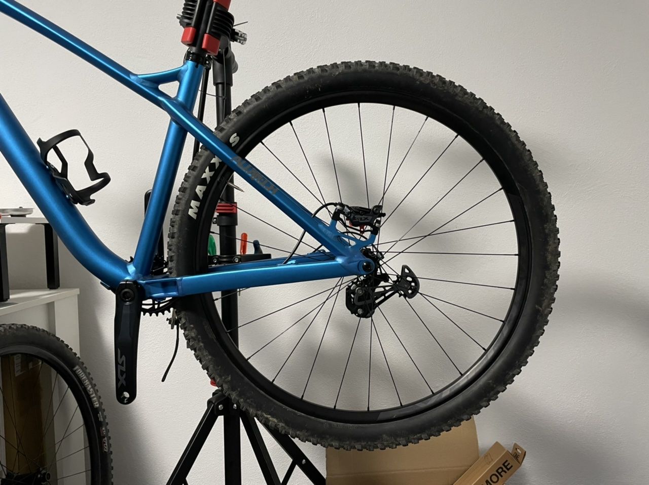

Geht weider:
Nen Laufradsatz im Nachbarort für paar Flocken gekooft, der Verkäufer hat sie sogar vor meinen Augen in den Zentrierständer gehängt, Rundlauf und Zentrierung astrein! Lager sind auch super! Jetzt hab ich Winterräder🎉🎉

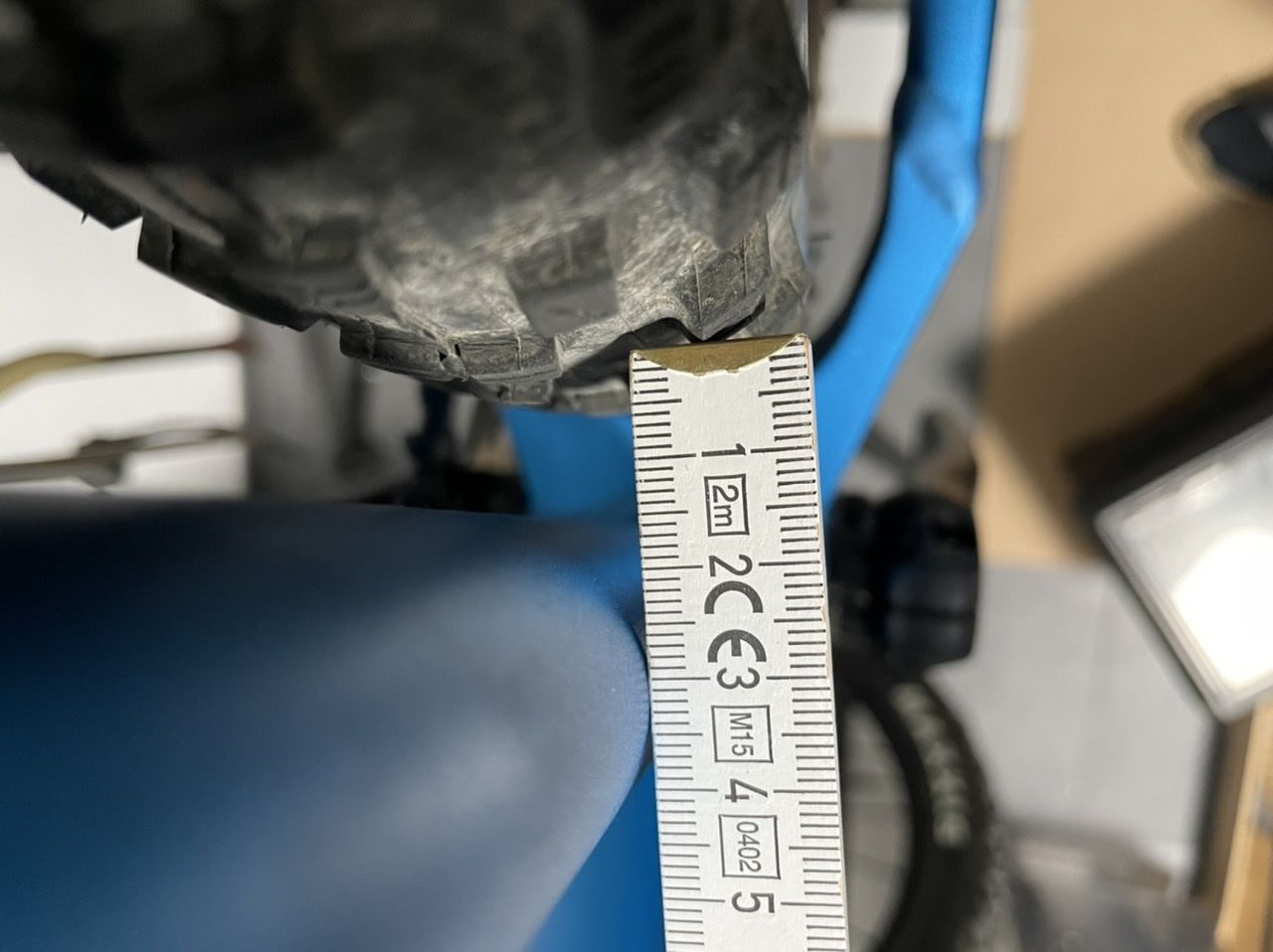

Reifen aufgezogen; 60mm Forekaster auf 25mm Felgen: viel Platz im Rahmen, sieht nach „echtem“ 29er Rahmen aus.
Morgen noch die Kassette und Bremsscheibe, Kette ablängen, jetzt fehlt noch die Gabel, müsste diese Woche noch kommen.
Grüßle
