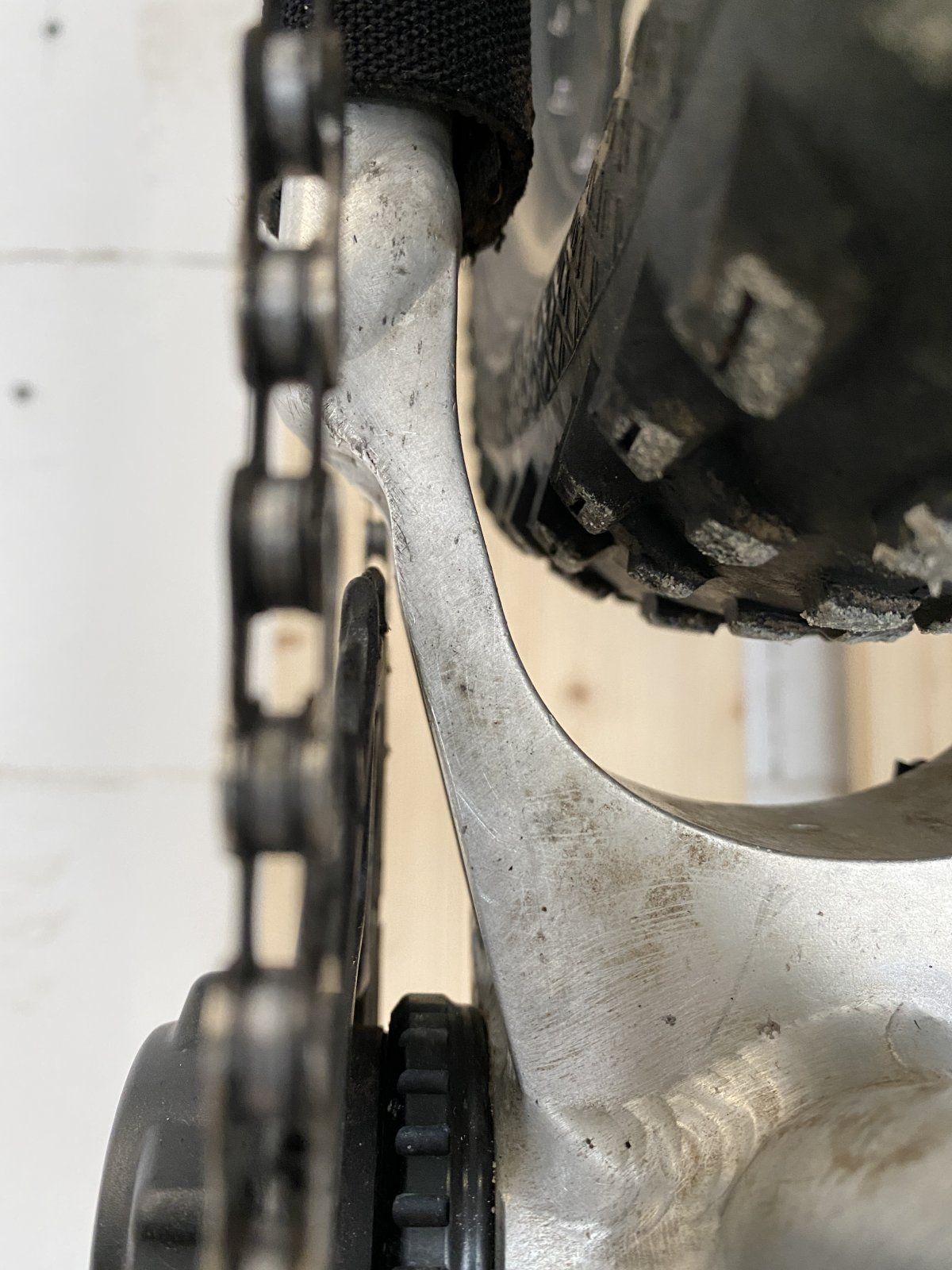

Wenn ich jetzt noch wüsste, wie die Durchmesser von 34Z rund und 32 oval sind…
Hab was im Kopf dass ein 32 oval etwa so groß ist wie ein 34 rund. Natürlich nur an den zwei Stellen.Wenn ich jetzt noch wüsste, wie die Durchmesser von 34Z rund und 32 oval sind…
Hab da was zur Hand:Wenn ich jetzt noch wüsste, wie die Durchmesser von 34Z rund und 32 oval sind…
Yes! Genauso sieht es aus. Das 32er in Oval dürfte also gerade so passen32z oval maximal wie 34z rund
Darum zeigt er dir die 34z Einbausituation.

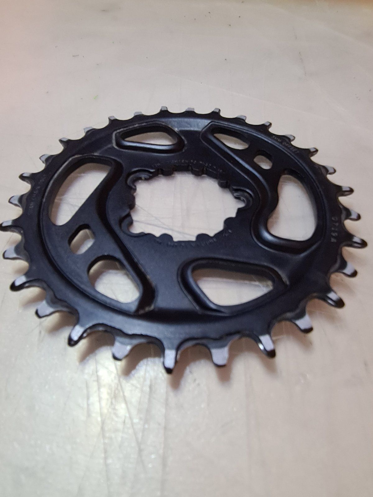

Falls du bei Garbaruk guckst achte noch darauf, dass dort das Offset mit wachsender Zähnezahl mitwächst
War jetzt selbst komplett verwirrt durch dir FrageHallo,
Was bedeutet 3 mm Offset? Sind das 3 mm weiter an der Kurbel Oder 3 mm näher am Tretlager?
https://www.bike24.de/p1500381.html
Grüßle
Also 3mm zur Kurbel hin versetzt denke ich aufgrund der Materialdicke?War jetzt selbst komplett verwirrt durch dir Frage
Innenseite ist oben auf dem Bild.
Also 3mm zur Kurbel hin versetzt denke ich aufgrund der Material PC
Weder noch…Also 3mm zur Kurbel hin versetzt denke ich aufgrund der Materialdicke?
Dankeschön, jetzt klar!Weder noch…
Die Angabe bezieht sich auf die Mitte der Kassette. Bei Non-Boost sind es 6mm, bei Boost nur noch 3mm. Das Kettenblatt kommt quasi 3mm weiter nach aussen im Vergleich zum Non-Boost
