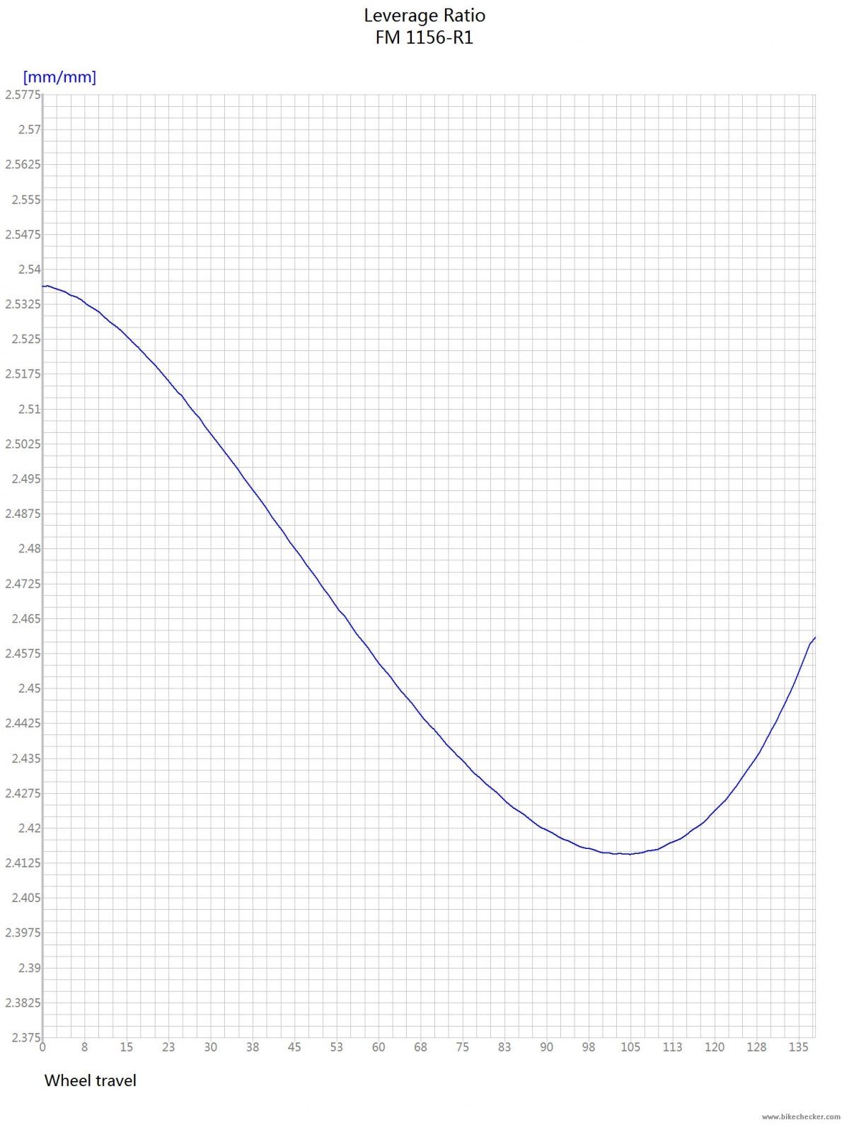

Hier noch die Leverage Ratio vom FM1156
Wenn ich das richtig deute ist der Hinterbau für Coil Dämpfer geeignet oder?
Hätte jetzt eher das Gegenteil behauptet. Das Diagramm muss immer mit der angegeben Skala betrachtet werden.
Die Skalierung von dem Diagramm ist eher fein. Verhältnis von 2,535 bis 2,415 ist alles andere als Progressiv.
