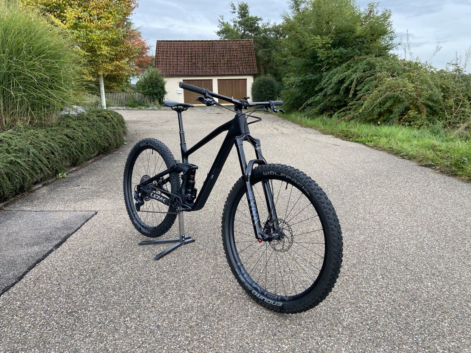

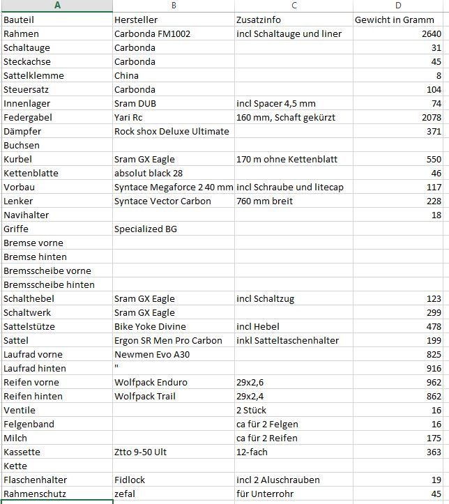

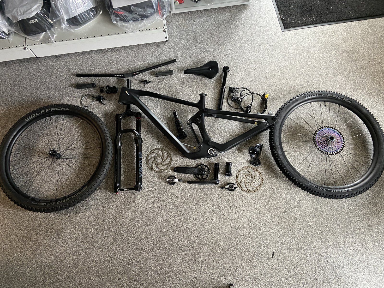

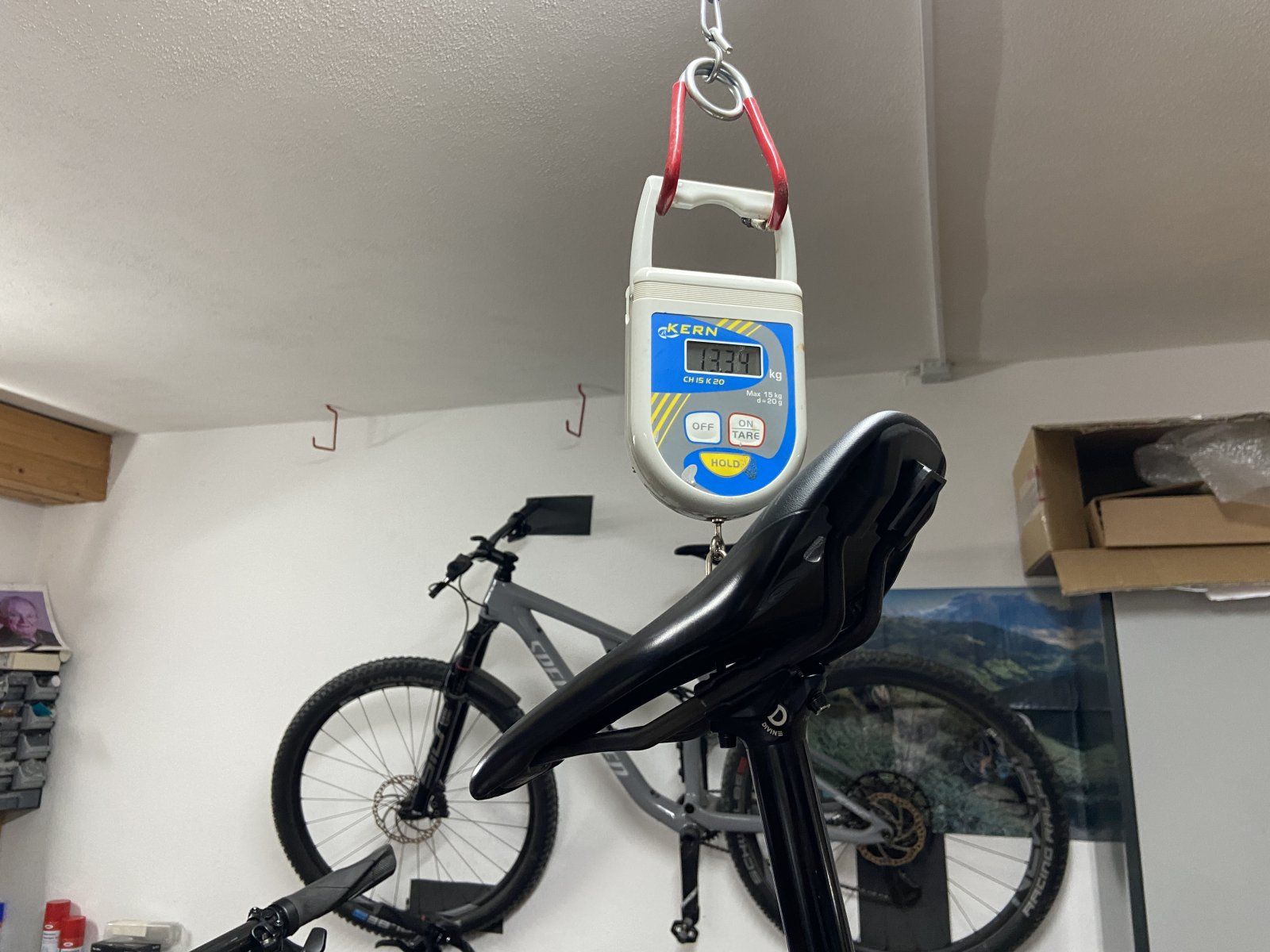

Bremse und Kette fehlen noch, aktuell 12,12 Kilo. Wird knapp über 13 bei 160 mm Federweg

Hast du eine Teileliste mit Gewichten? Bei meinem Norco Sight mit gleichem Federweg und sehr ähnlicher Rahmenform habe ich gerade so die 14 kg geknackt, da würde mich mal interessieren, wo sich noch knapp 1 kg versteckt :-)

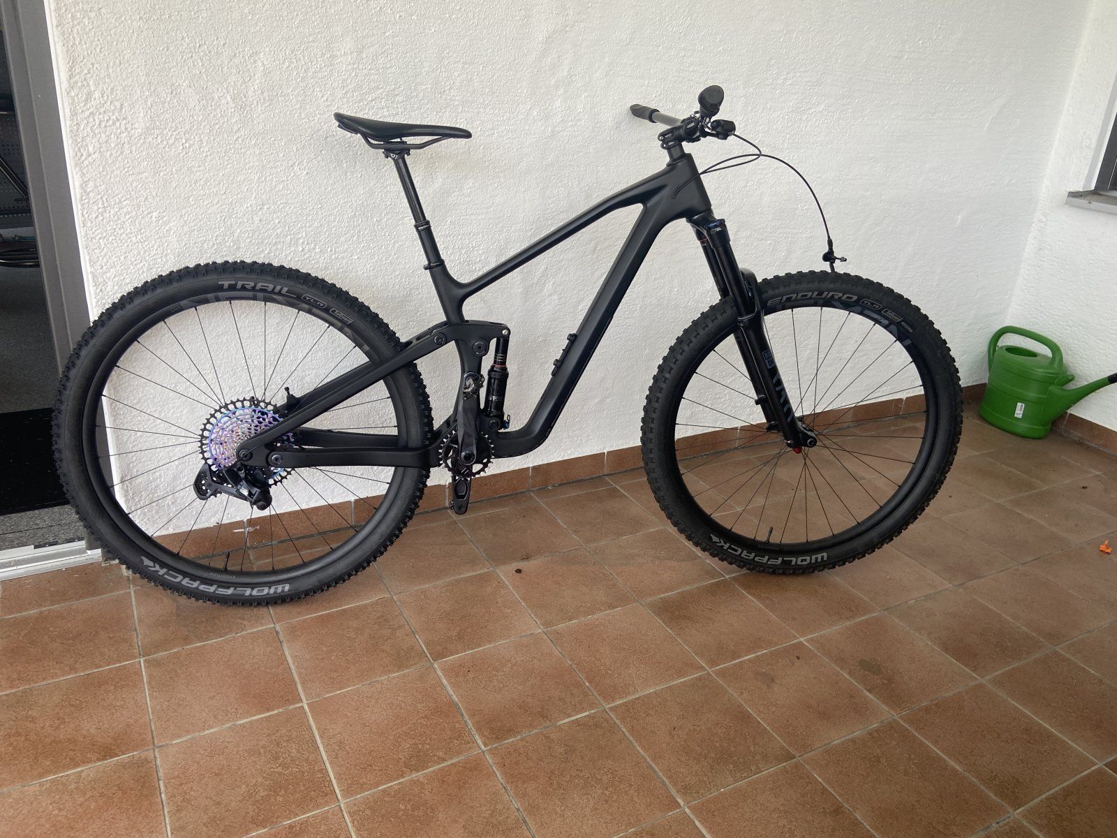

Das Carbonda FM 1002 ist fertig. Heute noch den Dämpfer gewechselt, jetzt Super Deluxe Select +, Huber Buchsen und Titanachse montiert . Vorne 160, hinten 150 mm. Kettenstrebenschutz ist im zulauf, wird noch gewechselt. Unter 13 sinds leider nicht geworden, bin trotzdem zufrieden :love:
