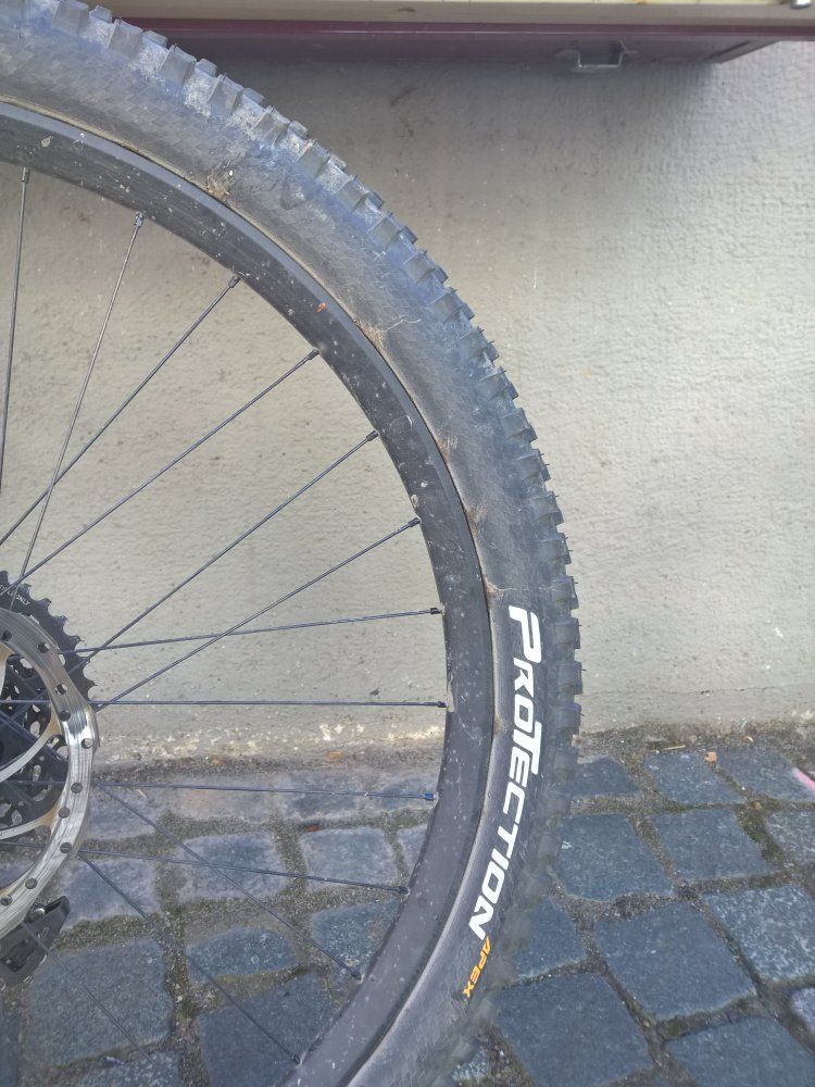

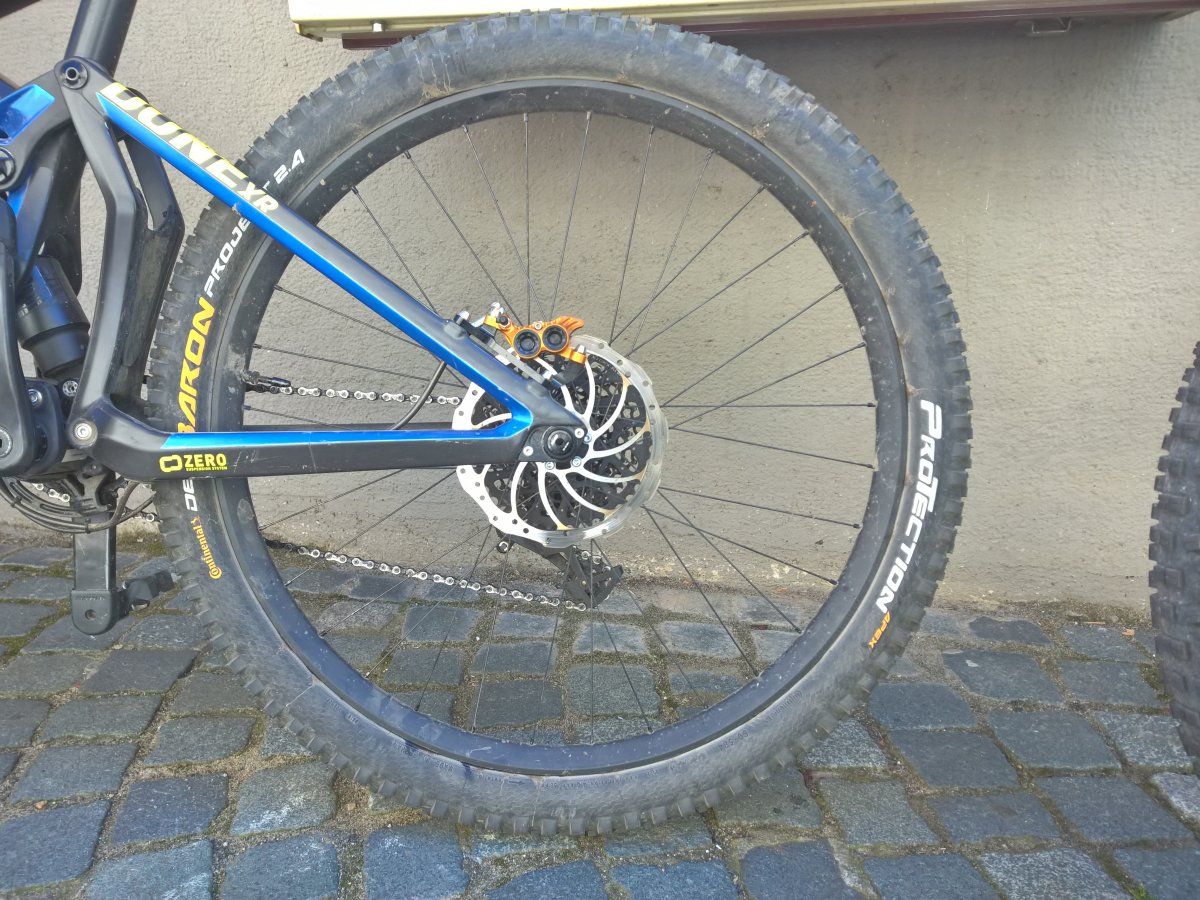

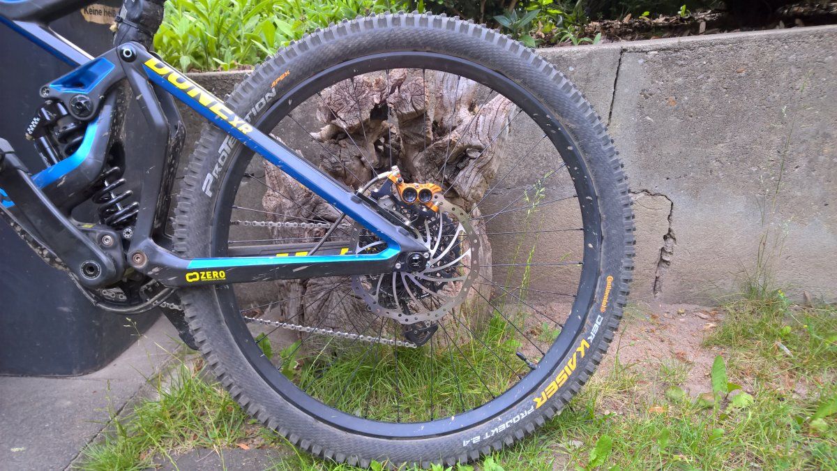

Guten Abend,
ich hatte letzten Sommer den Baron Projekt am Hinterrad und jetzt nochmal den Kaiser Projekt (gleiche Karkasse wie beim Baron Projekt), da ich dachte, so bescheuert können die Leute von Conti gar nicht sein, dass die die Reifen nicht auch auf Dt Swiss felgen entwickeln und verbessern.
Felge: Dt Swiss XM481
Pustekuchen, nach wie vor Burping rundherum. Man beachte die Bilder:
Frage: Auf welchen Endurofelgen funktioniert der Reifen ohne Probleme?

Guten Abend,
Anhang anzeigen 613593 Anhang anzeigen 613594 Anhang anzeigen 613595
Auf meiner ryde edge 28 hat der baron ein ganzes jahr ohne Probleme funktioniert

Was fährst du für Luftdruck? Auf der e13 TRS+ 2014 burpt der Reifen kaum bei 1,2 + 1,4 Bar, mit meinen fahrfertigen 75 Kilo. Ich fahre aktuell recht oft in Schöneck und bin nicht der langsamste, der schnellste aber auch nicht.
