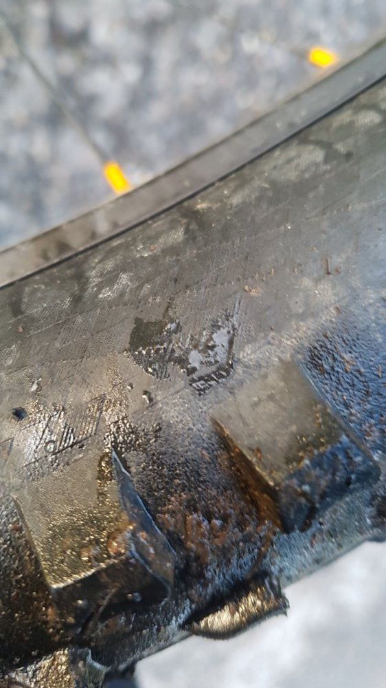

habe gestern ungefähr 70 ml rein und bin dann 10km gefahren, nach ca 7km musste ich nachpumpen ich vermute da waren nurnoch 1 bar drin und es hat immernoch rausgesifft. aber ich werde da heute nocheinmal ein wenig zeit reinstecken, wird schon irgendwann dicht sein.Anhang anzeigen 643250
So wie de Reifen aussieht, wurde der doch bereits mit Schlauch gut gefahren.
Da bekommst sogar bei schwalbe und Co. Probleme bei der tubeless Montage, wenn der Reifen bereits ausgewalkt ist.

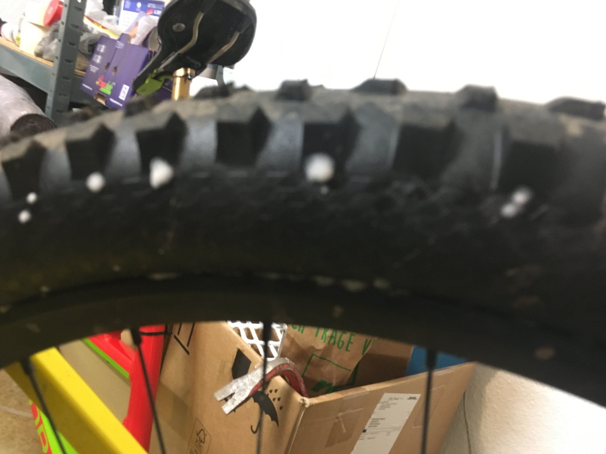

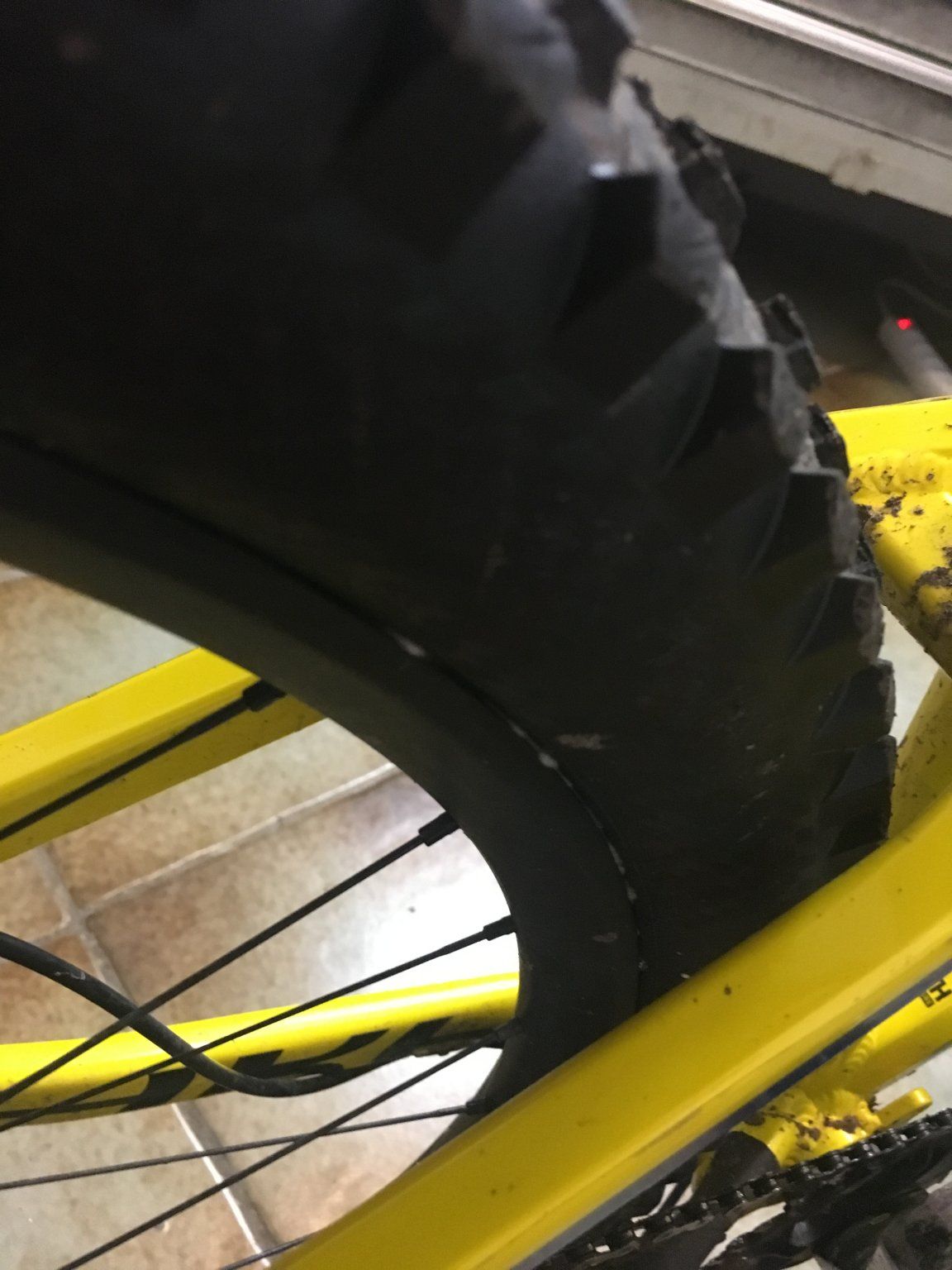

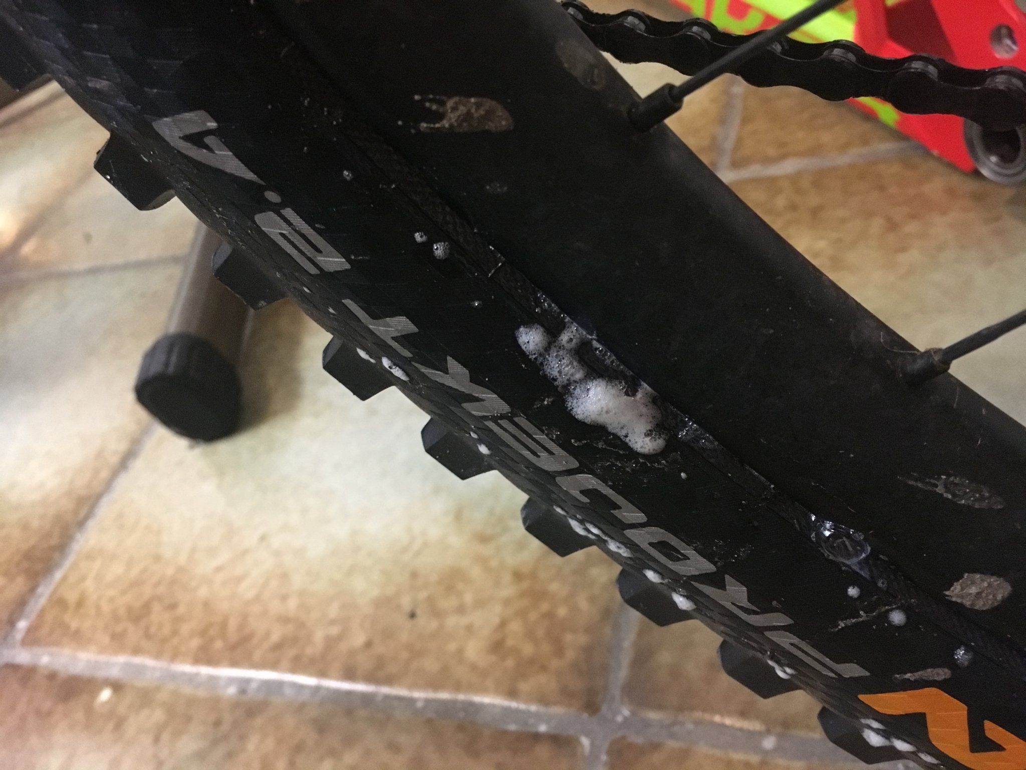

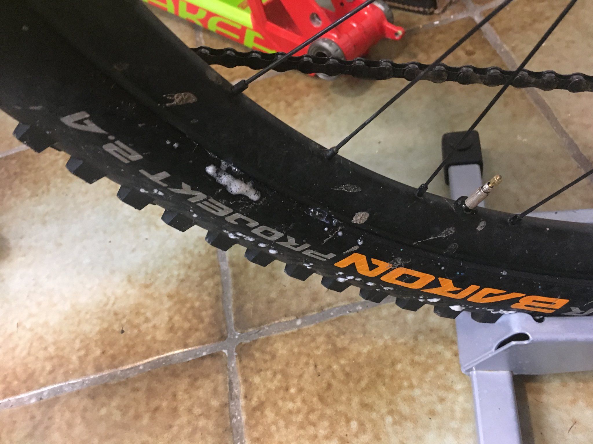

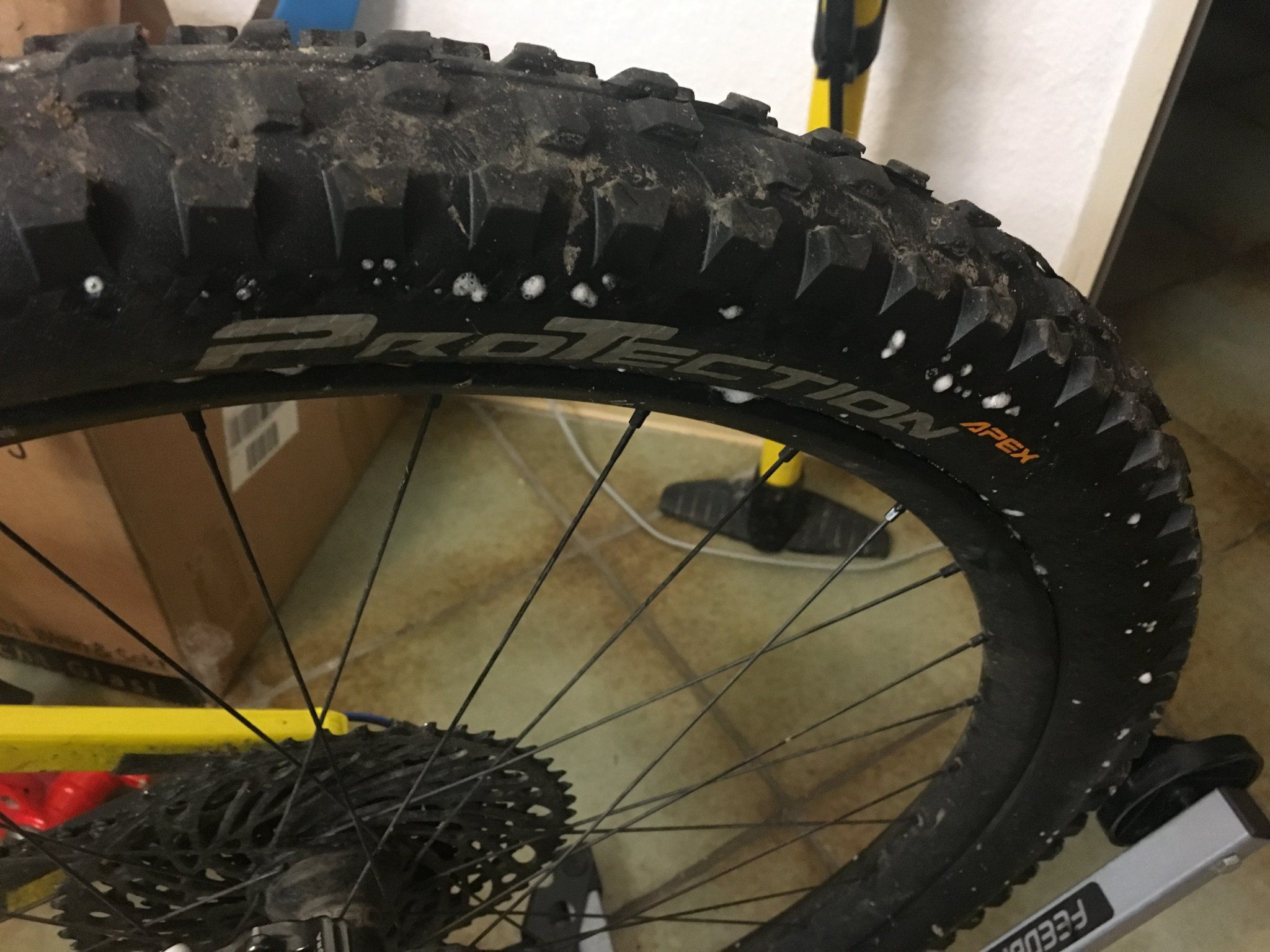

Hat hier jemand schon Erfahrungen mit der Peatys Sealant Tubeless im Baron?
Nach ca. 450KM musste ich die Dichtmilch wechseln (vorher war Stan’s Milch drin). Nun will der Reifen mehr dicht werden und die Milch tritt überall aus...
Keine Erfahrung zu Deiner neuen Milch, aber: Wenn die chemische Zusammensetzung anders als bei der Vorgängermilch ist, solltest Du denn Reifen mit viel Wasser ausbürsten um die Reste der alten Milch zu entfernen. Dann mit der neuen Milch loslegen wie von Conti empfohlen (Reifen einbürsten, dann erst aufzziehen und befüllen). Sinnvoll ist ein Milchwechsel erst bei neuem Reifen.
Habe den Reifen innen wieder gereinigt und dann halt die Peatys Milch rein geben. Hab nun mal Conti eine Mail geschrieben, mal gucken wie die Antworten. Der Vorderreifen verrichtet seine arbeite ohne Probleme mit der Stans Milch.
