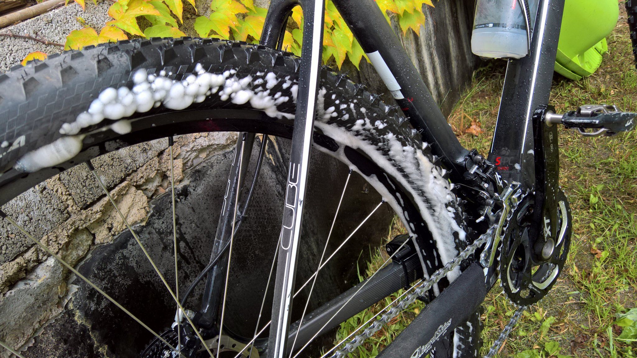

Meinst Du das mit Wulst? Oder verstehe ich das falsch? Was man sieht ist Schaum, es war sichtbar, als ich das Bike mit Felgenreiniger eingesprüht hatte zum waschen.

Ne das ist die Flanke. Die Wulst stellt die Verbindung zur Felge her. Sprich direkte Kontaktzone. Und genau da arbeitet der Reifen auf der Felge. Bei hohem Druck kann er da nicht arbeiten.
Es war auch gar nicht auf dich bezogen, sondern eher allgemein. Wenn sich ein Reifen bei 2 bar und mehr setzt, was passiert dann wohl, wenn der Arbeitsdruck bei 1,5 bar und weniger liegt? ;)
