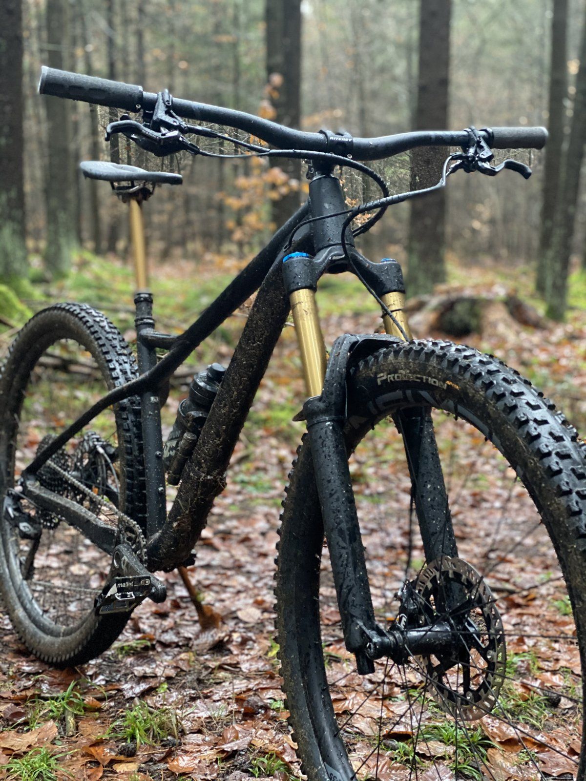

Zur Vorstellung:
Ich fahre vor allem im Winter auch gern mit meinem Fastforward :)
Aktuell ist vorne der Baron Projekt 2.4 drauf, hinten habe ich noch den Schwalbe HansDampf, weil ich den über hatte und im Bikemarkt keiner haben wollte. Aber wenn der mal fertig ist, könnte es gut sein, dass ich dann hinten auch den Baron drauf mache. Der macht einfach das, was er soll. Ist mir im Winter auch wichtiger als Geschwindigkeitsrekorde aufzustellen :D
deine kamere ist kaputt
