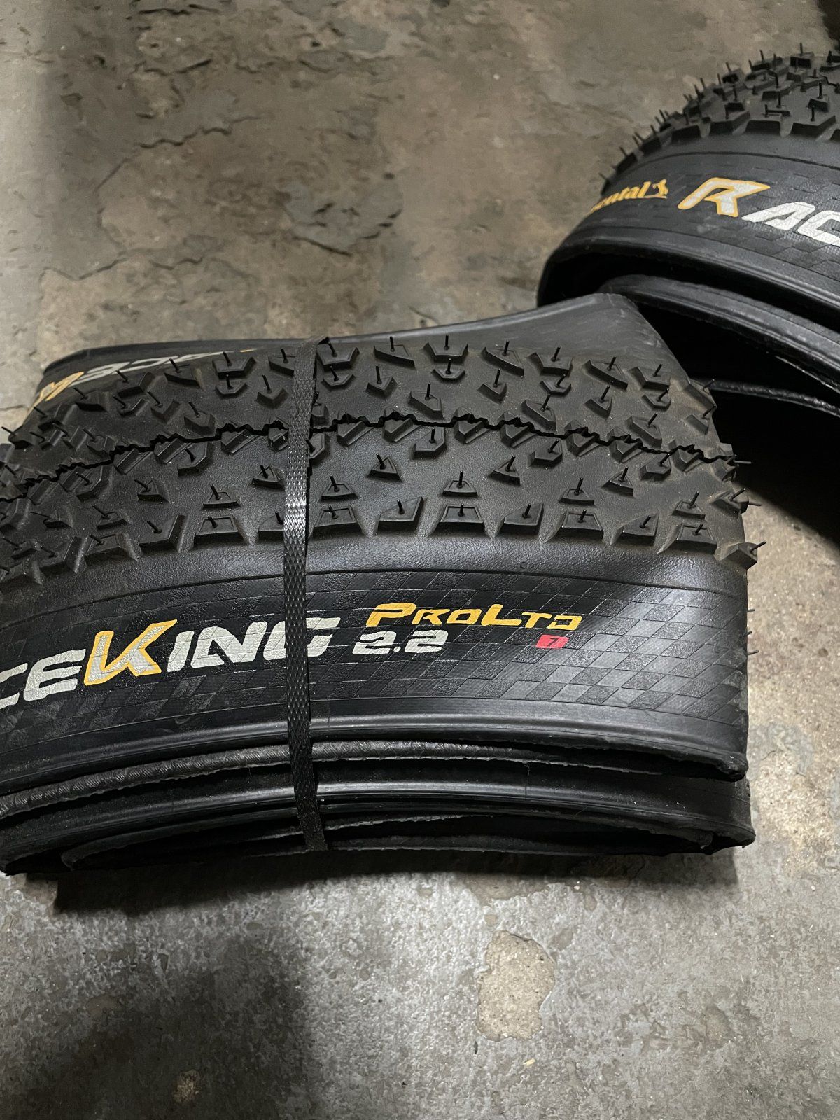

Hi zusammen,
kann mir jemand was zu diesem Reifen sagen ?
Race King ProLtd 29x2.2 steht fest 😂
Wie unterscheidet er sich vom RaceSport und Protection?
Wiegen beide um die 550g
Könnte von einem gesponserten oder Testfahrer sein. Die 7 deutet auf eine Kennzeichnung der Gummimischung hin was ich so bisher nur bei irgendwie gearteten Testreifen gesehen habe. Ob schnell oder langsam, viel oder wenig Grip, stabile oder dünne Karkasse :ka:
Jedenfalls keine normale Retailware.
Wäre interessant, wo du die bekommen hast.
Ich hätte jetzt bei der 7 eher auf die Karkasse getippt. Aufgrund des Gewichts und der Optik womöglich ne gewichtsoptimierte Protection Karkasse.
Die habe ich von nem ehemaligen Profi bekommen.
Er gab mit den Tipp sie bei 30 Grad in die Waschmaschine zu schmeißen damit se schneller tubeless sind.
Daher würde ich nicht auf leichtere Protection Karkasse tippen, die sind ja Tubeless Ready, sondern ehr auf RaceSport „Plus“ 🤔
nee, bloß nicht in die waschmaschine, auch nicht bei nur 30°. stell dir vor die laufen ein, dann sind es am ende nur noch 1,95" 😲
