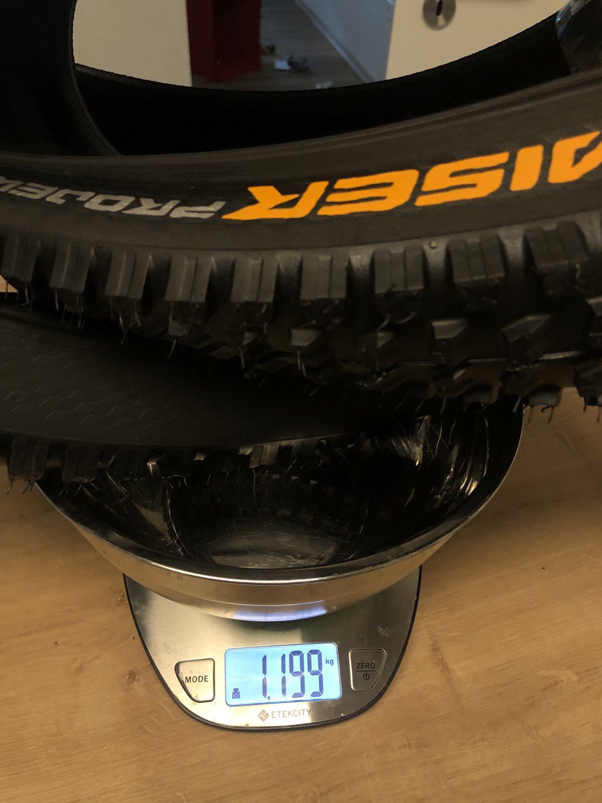

mein 29er Gummibär wiegt aktuell inkl. Milch-Bier-Resten drin und was weniger Profil 1195g, meine Maxxen waren alle übergewichtig. Die Dissectoren 50g im Schnitt, DHF 80g und der exo Assi über 100g

nehme an bei mir -34g Profil + 30g Milch-Bier-Pappe :bier:
@a_Tourist finde der Gummibär ist "noch" Enduro, da ok tretbar (vorne) aber die Formate ist ja eh Diskussionssache... aktuell bevorzuge ich einen LRS eher Richtung Trail (Eliminator / Purgatory hatte ich da drauf, Kaiser Prot Purg. würde auch gehen) und einen fürs gröbere. Das war dann Apex / Eli im Sommer. Herbst / Winter ists dann aktuell der Vee Snap Trail + Diss MT als einer für alles. Baron vorne würde da auch gehen, bin aber über Jahre "über-Baront" :) wollte mal was Neues
