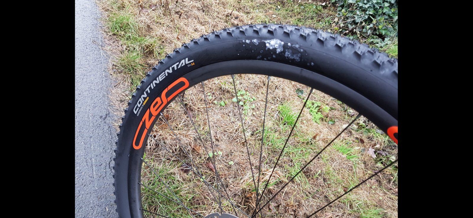

Schau erstmal wo die Luft entweichtHabe beide Reifen TL montiert bekomme Sie nicht dicht, habe in beiden Reifen genau 60ml Milch drin ( einmal Schwalbe DocBlue, in einem Joe's no Flat) - beide Reifen geschüttelt & gedreht wie ein bekloppter. Am nächsten Tag sind sie wieder platt ... Hätte nicht gedacht das die so zickig sind.
Felgensind DT Swiss x1900 mit orig. Felgenband & DTSwiss TL Ventilen.
Zum Vergleich habe ich nur die Nobby Nic auf einer M1900 Felge, da hab ich den Schlauch raus wg. einem schleichenden Plattfuss TL Ventile rein - Luft drauf. Hält ohne Dichtmilch wochenlang .....
