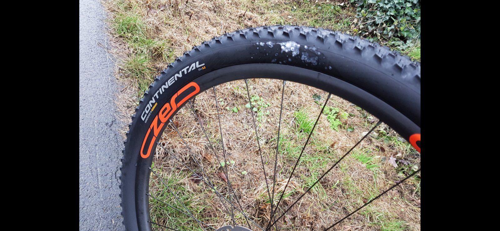

Habe beide Reifen TL montiert bekomme Sie nicht dicht, habe in beiden Reifen genau 60ml Milch drin ( einmal Schwalbe DocBlue, in einem Joe's no Flat) - beide Reifen geschüttelt & gedreht wie ein bekloppter. Am nächsten Tag sind sie wieder platt ... Hätte nicht gedacht das die so zickig sind.
Felgensind DT Swiss x1900 mit orig. Felgenband & DTSwiss TL Ventilen.
Zum Vergleich habe ich nur die Nobby Nic auf einer M1900 Felge, da hab ich den Schlauch raus wg. einem schleichenden Plattfuss TL Ventile rein - Luft drauf. Hält ohne Dichtmilch wochenlang .....
Nur fürs Protokoll - hatte die Reifen jetzt vor ein paar Tagen auf 3Bar gepumpt, das Rad in den Ständer gehängt und alle öfters mal Tag die Räder gedreht. Das sah dann schon sehr dicht aus zumindest hinten, heute hab ich Luft auf knapp unter 2Bar gepumpt und bin 2h gefahren. Sieht ganz gut aus, denke sollte dicht sein!
