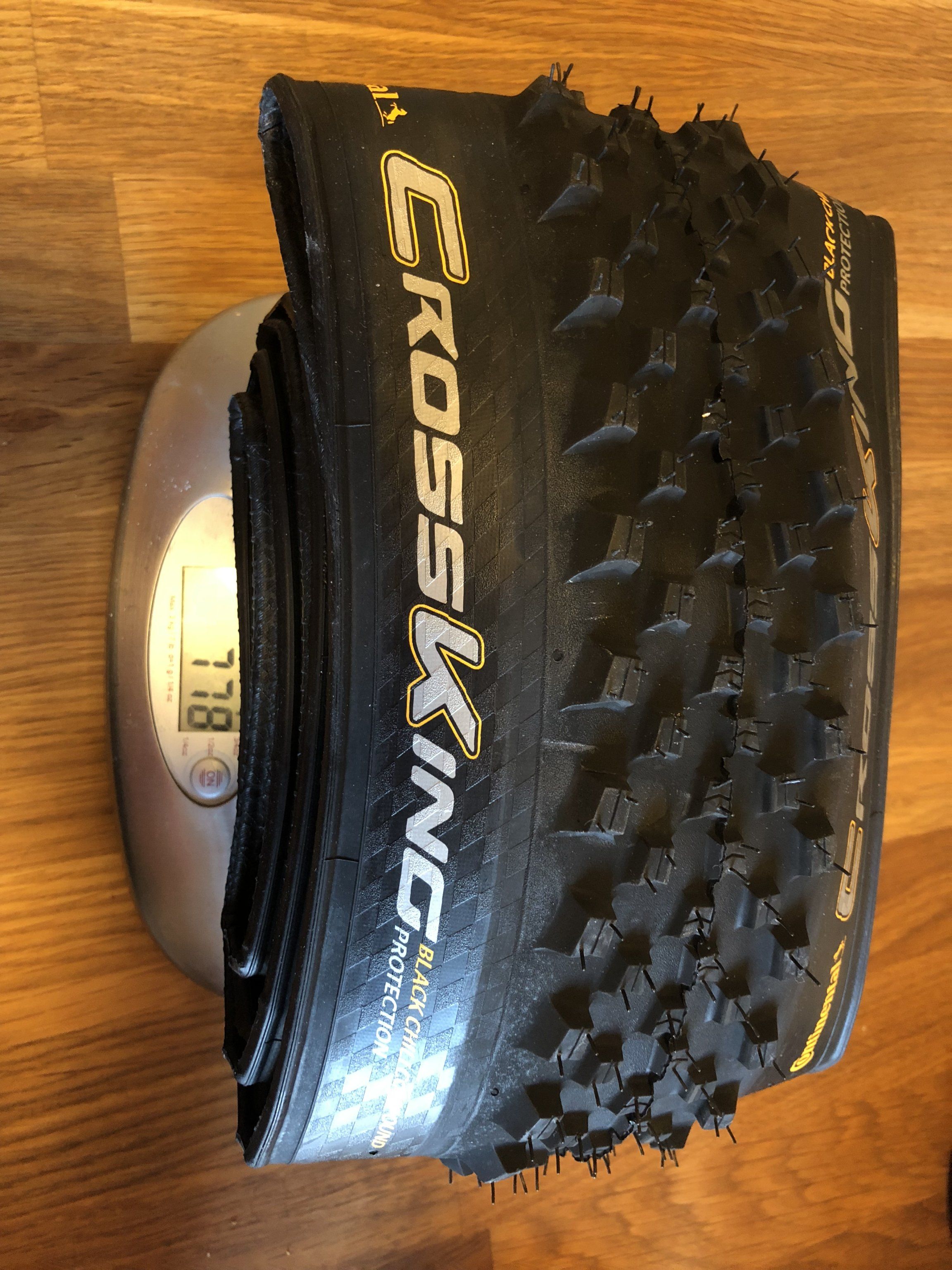

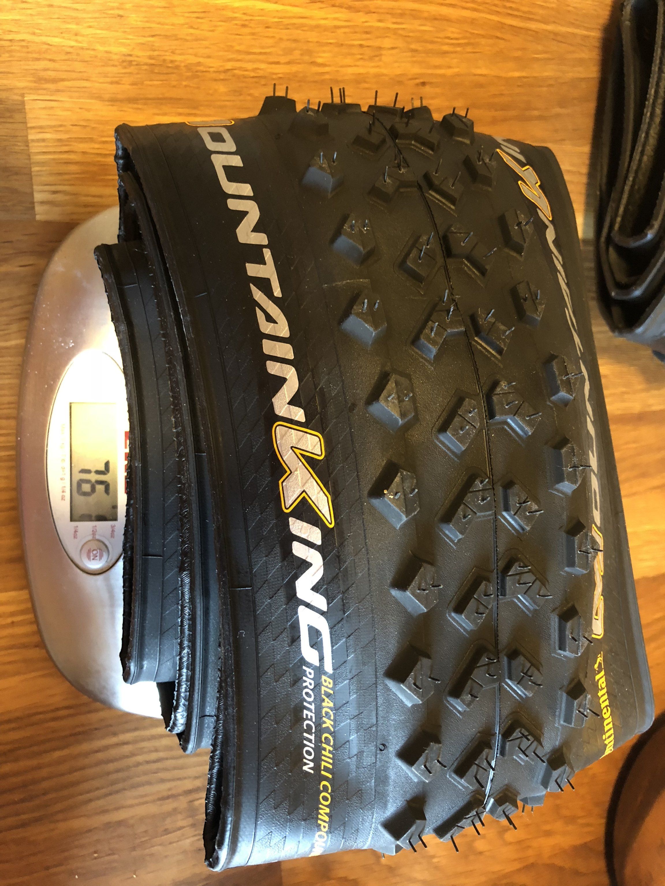

zum Thema Continental MKIII 29x2,3 Protection und Crossking 29x2,3 Protection kann ich auch zwei Gewichte beisteuern...
Ich wollte Continental nach dem nicht so schönen Kapitel plötzlich eiernder und generell extrem „hölzerner“ Protection-Karkassen mal wieder eine Chance geben, weil der Leichtlauf von BCC schon eine Klasse für sich ist.
Auf einer DT Swiss EX471 mit 25mm Innenmaulweite kommen MKIII und CK an der Karkasse ca. 59mm breit, an den Stollen habe ich bei beiden Reifen ca. 60mm gemessen.

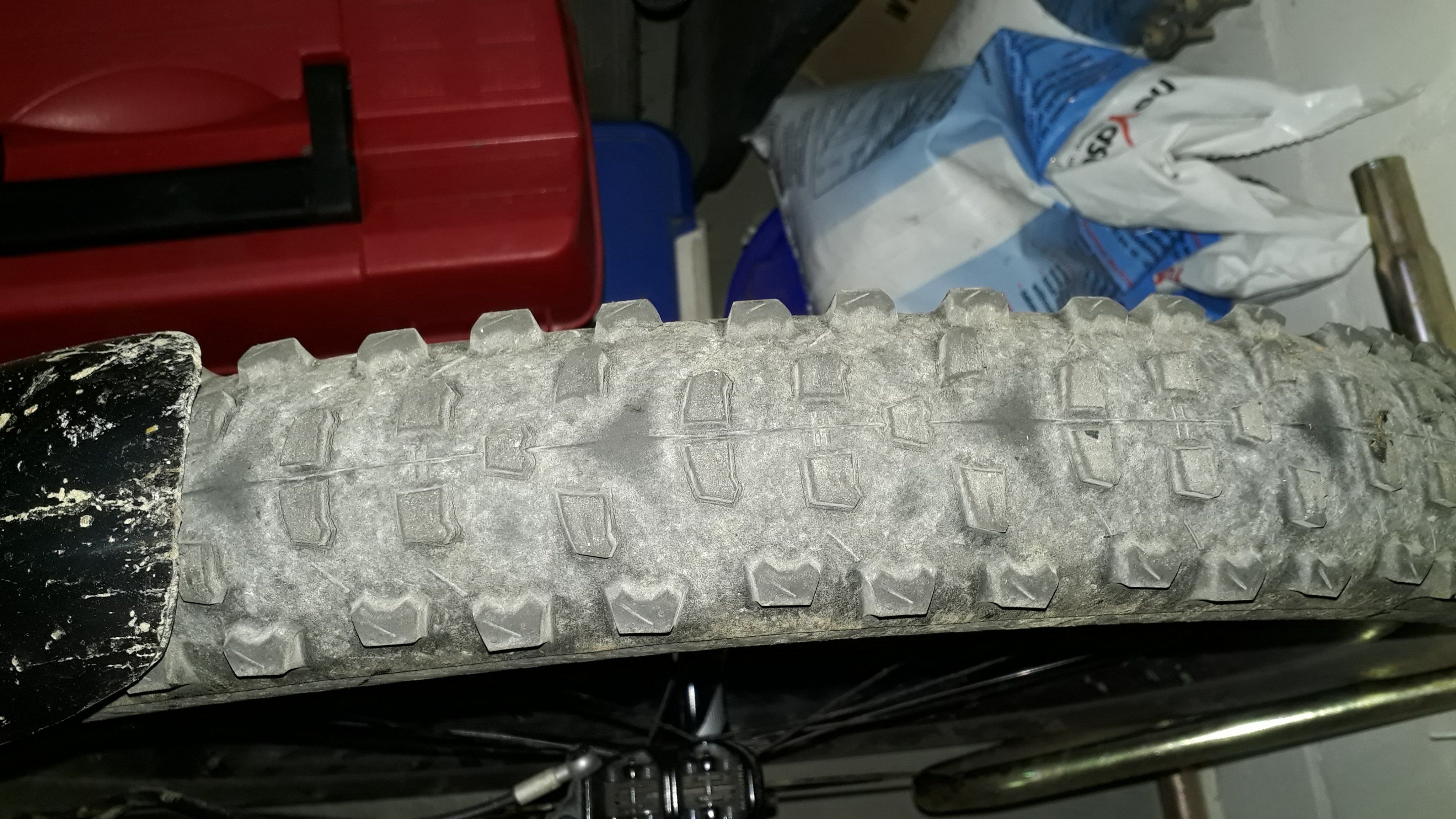

20180927_192658[1].jpg so sieht ein 27,5x2.6 baron aus. kilometerleistung ca.1000km. erinnert sehr an die frühen supersonic MK aus.
