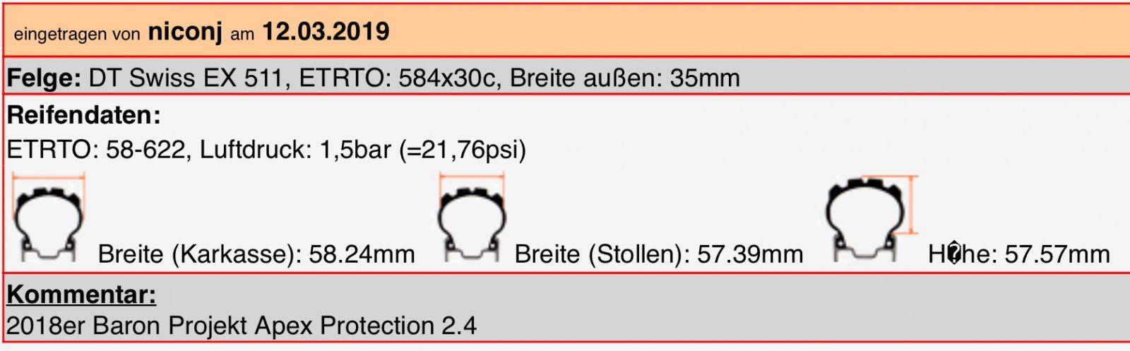

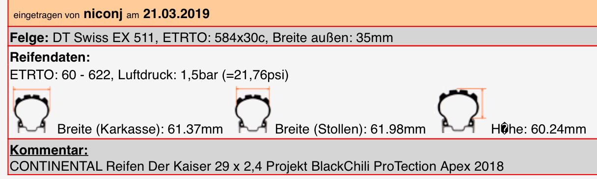

Ich hatte Anfang des Jahres beide Reifen in der aktuellsten Version (in 29x2.4) gemessen. Da war der Kaiser schon noch etwas breiter/höher.
Den 2020er Kaiser Apex (ohne dem Zusatz Protection und 300gr. mehr) werde ich Ende dieser Woche aufziehen und mal schauen wo der bei rauskommt.
Da ich die MM in 2.6 mit Addix Soft Apex auch noch rumliegen habe, werde ich die dann mal im Vergleich fahren.
Ich bin jetzt gerade etwas hin- und hergerissen. Ich weiß, dass der Kaiser auch bei Nässe hier passabel funktioniert und ging davon aus, dass es bei nassen Wurzeln egal ist, welchen Reifen man fährt, da man eh wegrutscht.
Irgendwer hier hatte geschrieben, dass der Baron bei nassen Wurzeln weniger schnell wegrutscht, als der Kaiser. Macht Profil auf nassen Wurzeln doch etwas aus? Ich dachte eher, dass die Härte des Reifens hier ausschlaggebender ist.
Wie ich eben in deiner YouTube-Video sehe, wenn du überwiegend auf diesem Bodenverhältnisse fährst bist du mit Kaiser besser bedient als mit Baron. Haben bei uns an einem Trail mit ähnlicher Boden.
Bin gespannt was du über neuen Kaiser in DH Karkasse schreibst, den hole ich mir für nächsten Jahr!
Das ist seltsam, die Werte passen viel eher zu der alten Karkasse. Bist du 100% sicher, dass du eine neue in der Hand hattest (deine Angaben sind bei dem Reifen übrigens falsch, der hat ETRTO 60 und nicht 58, außerdem hast du da 29" beim Reifen und 27,5" bei der Felge durcheinandergewürfelt ;)).
