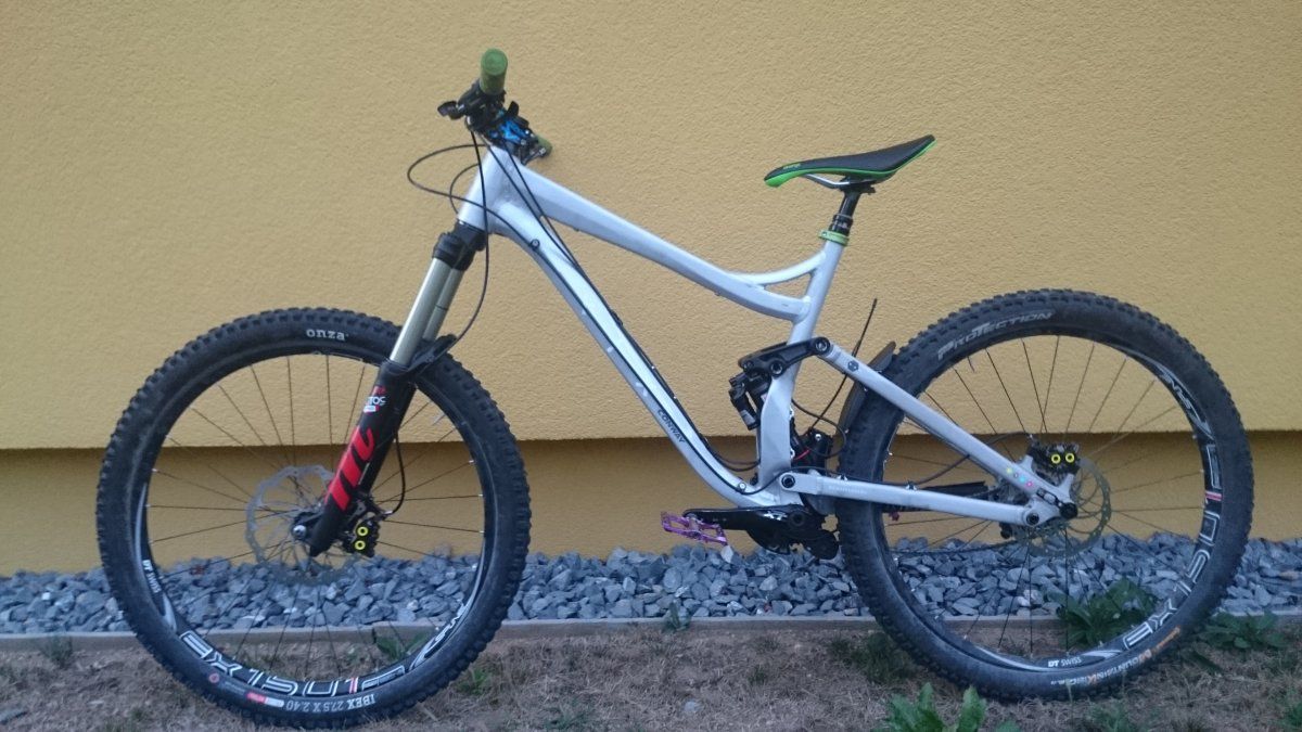

Bike steht zu 95% fertig aufgebaut zu Hause (scheiss Schaltung xD) bin aber noch unsicher ob ich den Dämpfer gleich von Anfang an tauschen oder gar einen
Dämpfer in Richtung CCDB Air einbauen soll :/

Hier mal paar Bilder von meinem Aufbau. Schaltung muss noch verkabelt und eingestellt werden
Edit: Der Sattel natürlich auch xD

Top Setup! Fahre wie beschrieben mW auch Mattoc und McLeod und bin begeistert. Die 1501er kommen auch demnächst :-)
