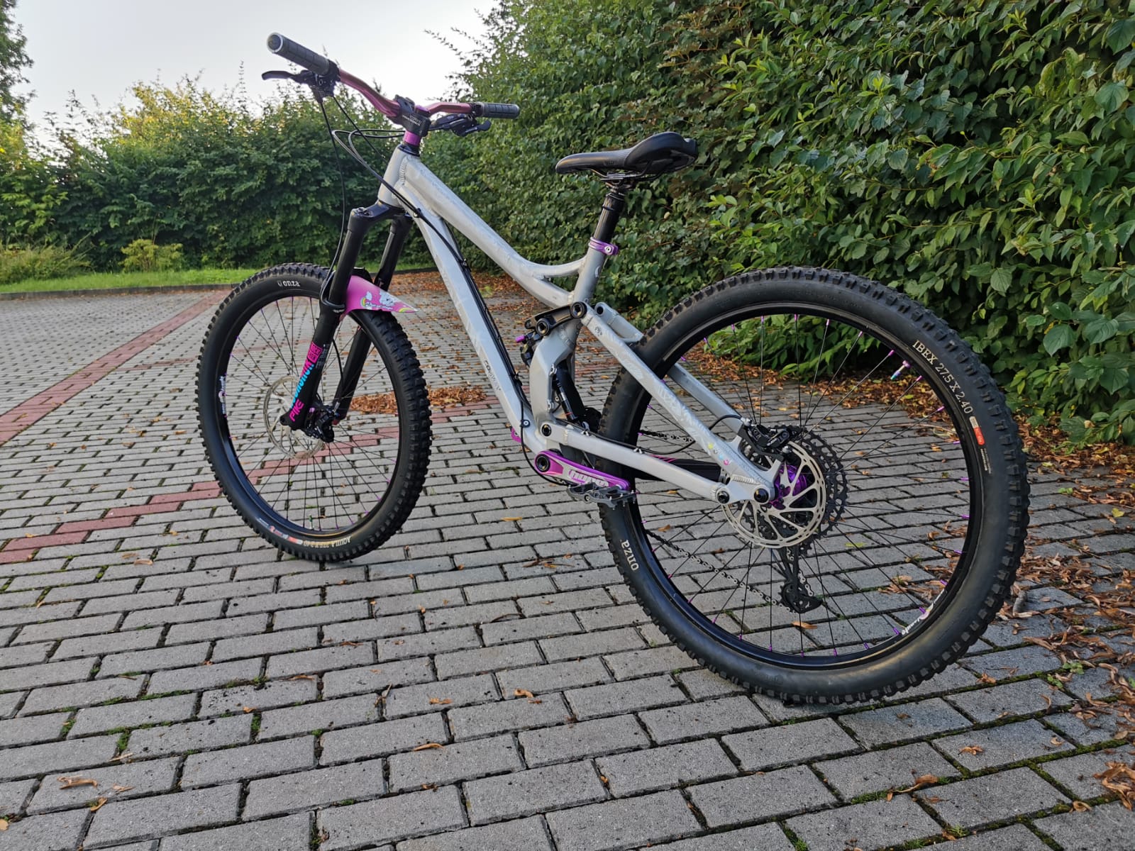

Ich habe meiner liebsten gerade ein WME 827 von 2016/17 aufgebaut.
Rahmen wurde wie auch der Dämpfer vorher nie verbaut und lag nur rum. Allerdings haben wir unten an der Buchse doch ordentlich Spiel.
Leider habe ich keinen Zugang zu dem Bike, um selber mit dem Messschieber nachzumessen, und kann nicht sagen, welches Buchsenmaß genau benötigt wird. Oben ist es ja 22,2 x 8mm, aber wie schaut's unten aus?
Wäre großartig, wenn jemand helfen könnte, so dass ich neue bestellen und das Bike nächste Woche hoffentlich ordnungsgemäß bewegt werden kann. :daumen:
Ich denke das ist am Ende von der Gewindetiefe abhängig. Geht ja nur drum, dass die Schraube wirklich "gespannt" ist und nicht auf einer Seite "rumeiert". Die Fachmänner mögen meine Wortwahl entschuldigen. 😅 In unserem Falle konnte ich das Problem mit der Unterlegscheibe übrigens lösen.
