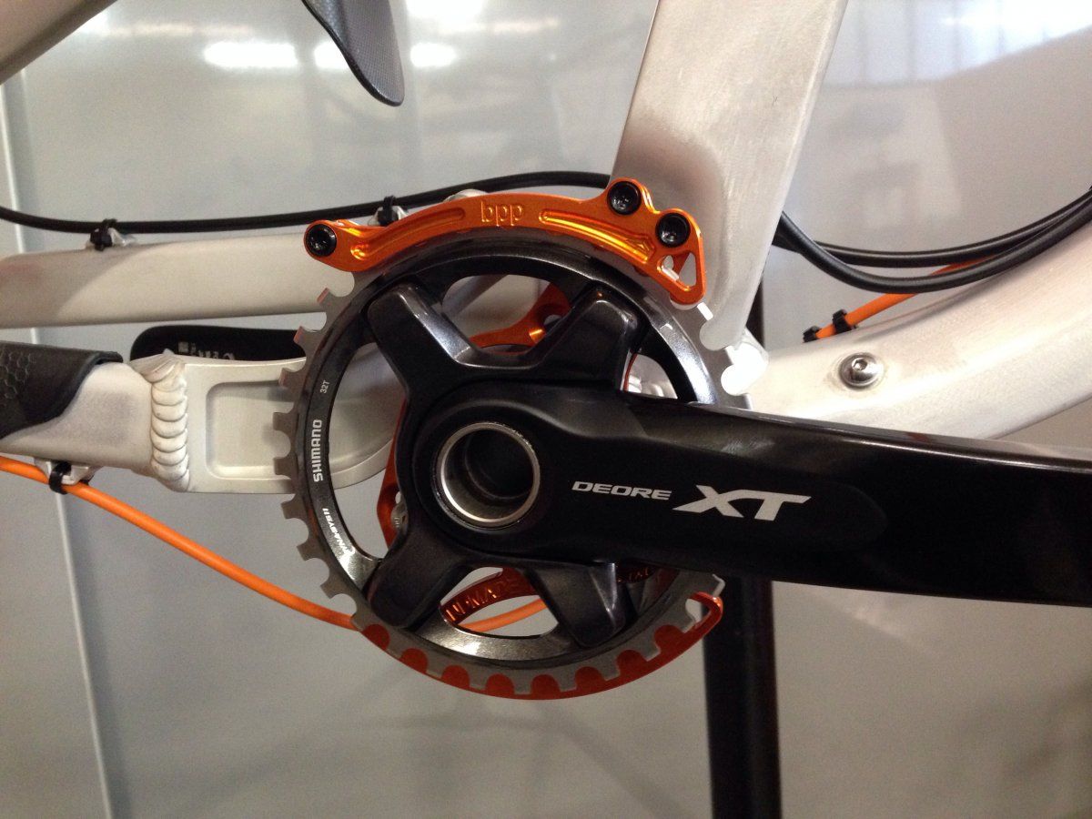

du hast doch bestimmt auch das passende Xt tretlager dafür verbaut oder ?
haste auf beiden seiten ein spacer, oder nur unter der Antriebseite ?
Ja original XT Lager.. 73mm bsa, sprich Lager wird mit einer distanz auf der antriebsseite montiert damit die kettenlinie passt.
Problem war bei mir das ich einen großen schräglauf am 1. gang hatte und hab somit nach rücksprache mit shimano die distanz jetzt auf die linke seite gemacht und bin so 2,5mm (fast ein gang) weiter rein gekommen!
Hat wer von euch auch das problem gehabt??
-Genau am mittleren gang hatte die kette auch schräglauf nach innen. Sollte mM nach bei 1x11 nicht sein..
Ich habs bei mir zurzeit auch so, ein spacer auf der Atriebseite und links kein.... aber kann es erst in Paar Tagen testen ob ich das selbe problem hab ;)
aber der abstand von den kurbeln zur schwinge ist Gut und ziemlich gleich

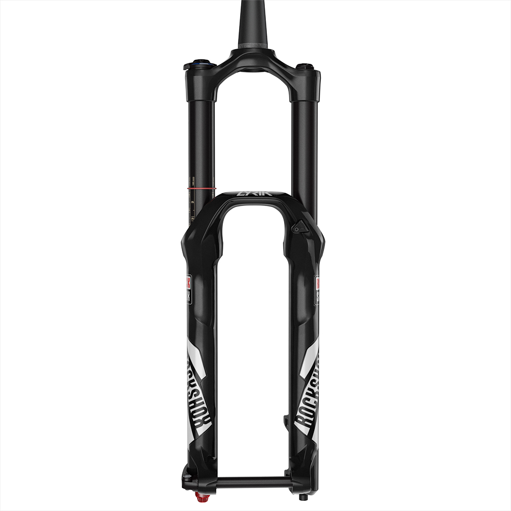

  • Habe ich heute bestellt:)
  • Sie ist lieferbar !!!
  • RockShox Lyrik RCT3 Dual Position Air 27,5" 180mm, mattschwarz, Disc, konisch (15mm Maxle Ultimate)
    ArtNr.: 00.4019.246.002
    • 180mm, mattschwarz, Disc, konisch (15mm Maxle Ultimate)
    799,00 € *
Mit einem 222/70 Dämpfer kommen 180 hin. Der könnte sogar passen...LW dürfte sich dann mit einer 180er Gabel gegenüber einer 160er nur wenig ändern.... BB kommt aber höher

Federweg 180mm.
178mm habe ich auf den Hometrails
genutzt (mit einem Token).
