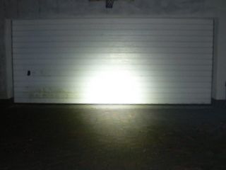

Hallo, ich denke bei den Preis werd ich es mal ausprobieren wie hell das ding ist. Weiß wer ob ich mit der Lampe beim Zoll probleme bekommen kann?

Wir haben die Lampe auf der Arbeit mal eben mit einer realen 500 Lumen Lampe verglichen. Geschätzt dürfte die Lampe auch 500 Lumen haben. Evtl messen wir nachher mal nach.
Aber 2,8A werden die nicht bekommen. Laut DB machen die ja um die 850lm bei 3000mA. Denke mal das macht die China Lampe im Leben nicht. Ich werde das aber heute Abend mal in der Praxis testen. Reichen sollte es alle mal.
kann schon sein. Aber auch wenn der Ledstrom 2.4A oder ähnlich wäre, sind die etwa 70-100lm weniger auf die 800lm max. von blossem Auge her schwer wahrnehmbar.
Joa stimmt.
Wenn ich dran denke nehm ich die morgen nochmal mit zur Arbeit und messe mal den LED Strom nach.
Bin dann eben mal das erste mal im Dunkeln los gewesen mit der Lampe. Muss sagen nen Feldweg leuchtet sie schon gut aus und im Wald gings auch. Nur das nächste mal werde ich die Lampe mal aufm Helm testen ist denke im Wald angenehmer.
was ja an sich gar nicht so schlecht ist, da die XM-L dort eh effizienter ist und so der Akku auch noch etwas länger hält. Ob nun 600 oder 750 macht da nicht mehr soooo viel aus vom Auge her ;)
Eben, denke ich auch. Und ausreichend war die Helligkeit beim Test gestern Abend alle mal. Wobei ne zweite für aufm Helm wäre auch nicht so verkehrt. Oder die Optik bei dieser breiter gestalten.
