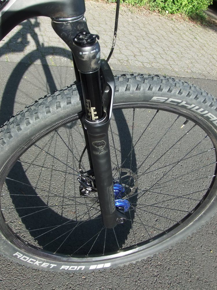

Hast du die Felgen mal einzeln gewogen, als du sie umgespeicht hast auf Lefty-Nabe?
Würde mich mal interessieren, wo die im Vergleich mit leichten Alufelgen wie ZTR Crest oder Ryde Trace liegen.
Find den Aufbau auch hübsch. Aber Roval und Cannondale ist schon eine ungewöhnliche Kombi, die erstmal irritiert. ^^
Die Felgen wiegen 370g also ziemlich gleich viel wie die Crest. Sind aber WESENTLICH steifer. Mit 82kg bin ich mit den Crest von der Steifigkeit am Limit. Mit den Roval bin ich heute das erste mal gefahren: voll geil! Gerade in Felsfeldern und Wurzelteppichen :)
Und ja, wer 2,5 Jahre eine Epic mit Lefty gefahren ist, den schocken Roval Felgen im Cdale nicht mehr :P

Hier noch mal ein Bild von meiner gecleanten Felge zur Auflockerung...
