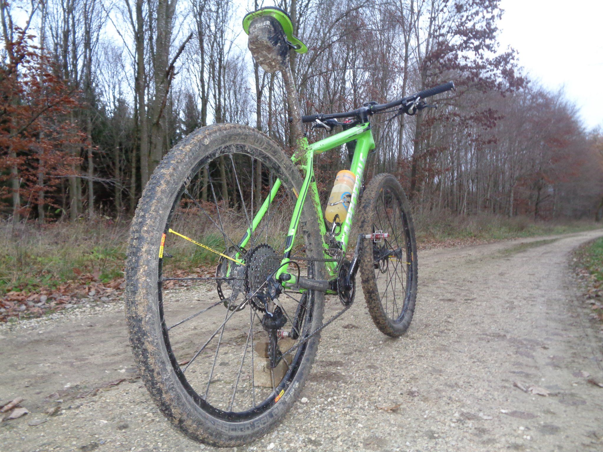

Mein Rennsemmel
FSI 1 2015 mit Austausch Rahmen daher der Grüne Rahmen.

Ist meinem FSI vom Aussehen und den verbauten Komponenten ähnlich. Bisher ein sehr zuverlässiges Rad, nur die Gabel war defektanfällig. Ich hoffe aber, dass dies jetzt durch die Garantiearbeiten von Cannondale behoben wurde. Meines wird zur Zeit allerdings nicht benutzt, ich bin auf mein Winterbike umgestiege.
Die Gabel hat am Anfang bei immer Nässe gequietscht. Ich habe dann nach fast jeder Regenfahrt immer etwas Gabelöl auf die Laufbahnen gegeben. Nach ca. 2 Monaten trat dann das Quietschen nicht mehr auf. Nach ca. 4000km kam die Gabel nicht mehr aus dem Federweg heraus, da wurde dann ein Service gemacht und auf 2 Spring Update umgerüstet. Nach weiteren 5000km der zweite Service, der leider nicht durchgeführt werden konnte, da sich die Dämpfungskartusche nicht entfernen ließ. Die Gabel ging dann zu CD, die das gesamte Innenleben auf Garantie ausgetauscht haben. Was war denn mit Deinem Rahmen? Was wiegt Dein Rad? Ich gehöre auch noch zur 2-fach Fraktion....
Herstellerangabe waren 9,4Kilo.Mittlerweile ist vorne ja n 180er Scheibe drauf.Vorne Rocket Ron statt Racing Ralph.Dazu Garmin Halter,Eggbeater Pedale und 2 Carbon Flaschenhalter.Lenker ist au minimal breiter geworden....Auf jeden Fall weit unter 10Kilo.Wird au nur mit Dichtmilch gefahren.
Zu deiner Frage Betreff des Rahmens.Riss im Oberrohr.Wurde Problemlos ausgetauscht
