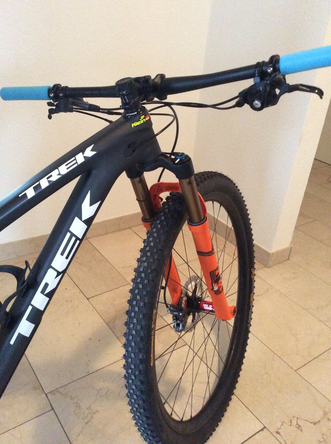

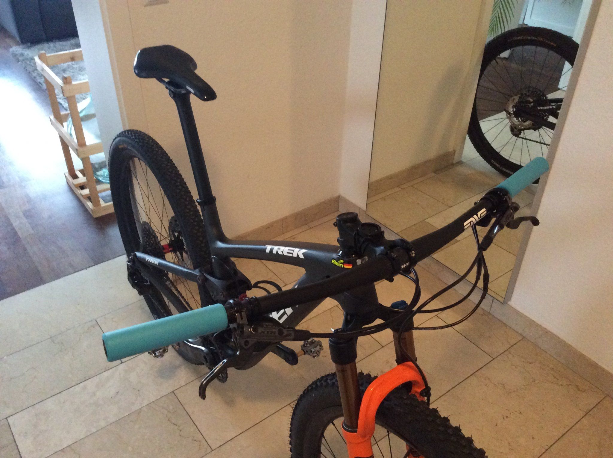

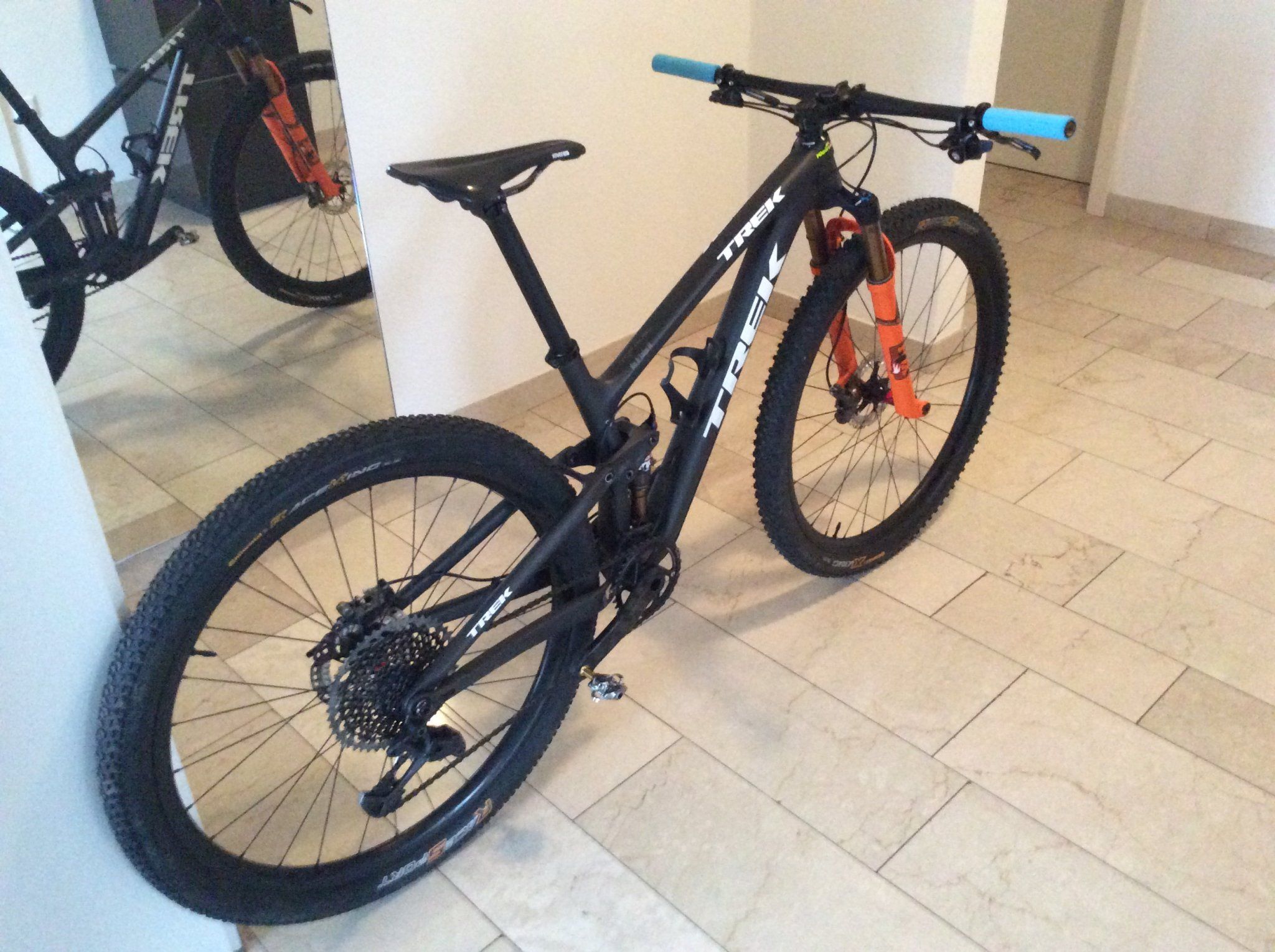

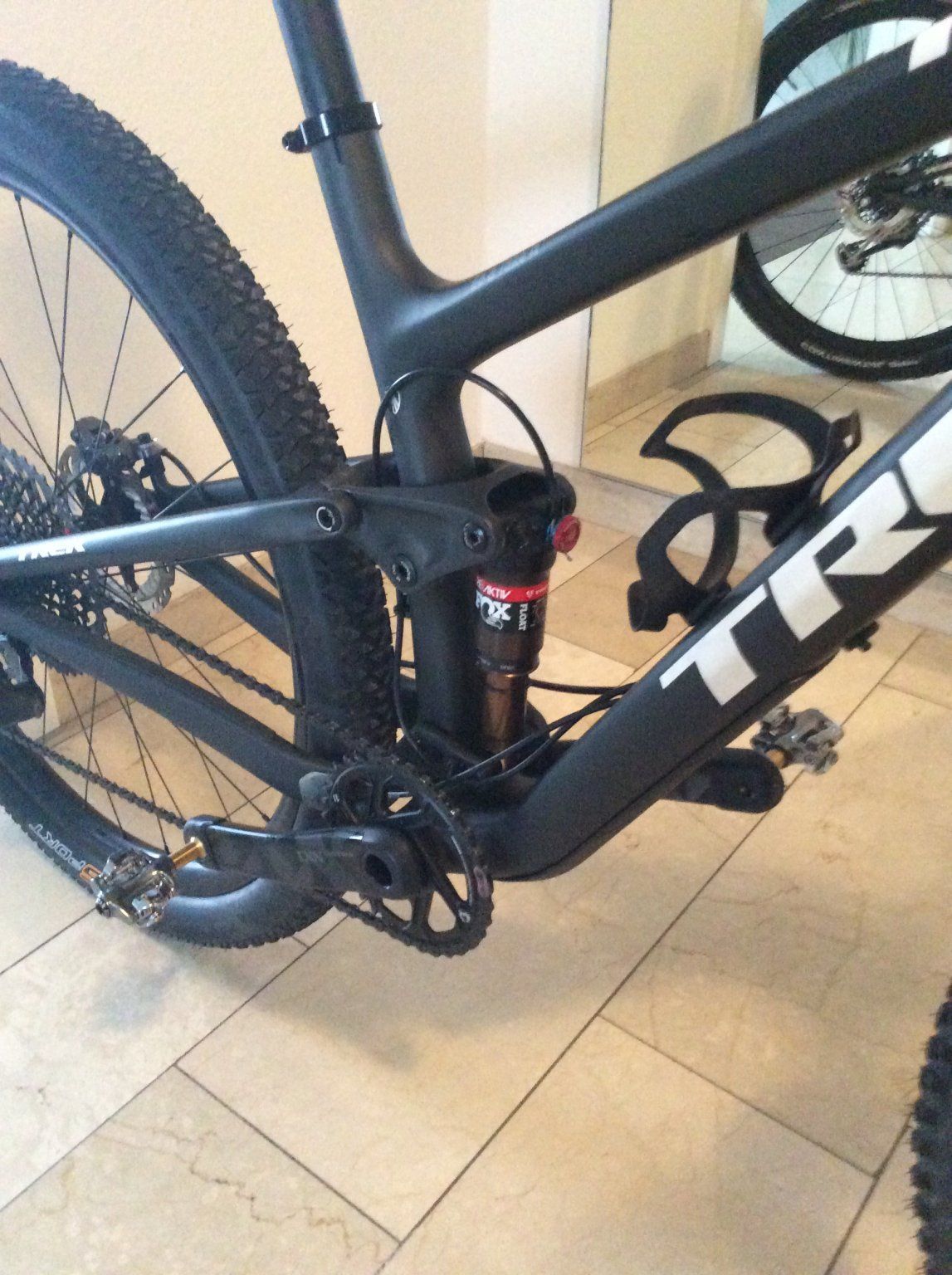

Kleines Update für 2018.... Lenker Stütze und Pedale, 9,95 kg inkl. Pedale und einiges an Milch (Conti )
Tolles Bike dein Trek!

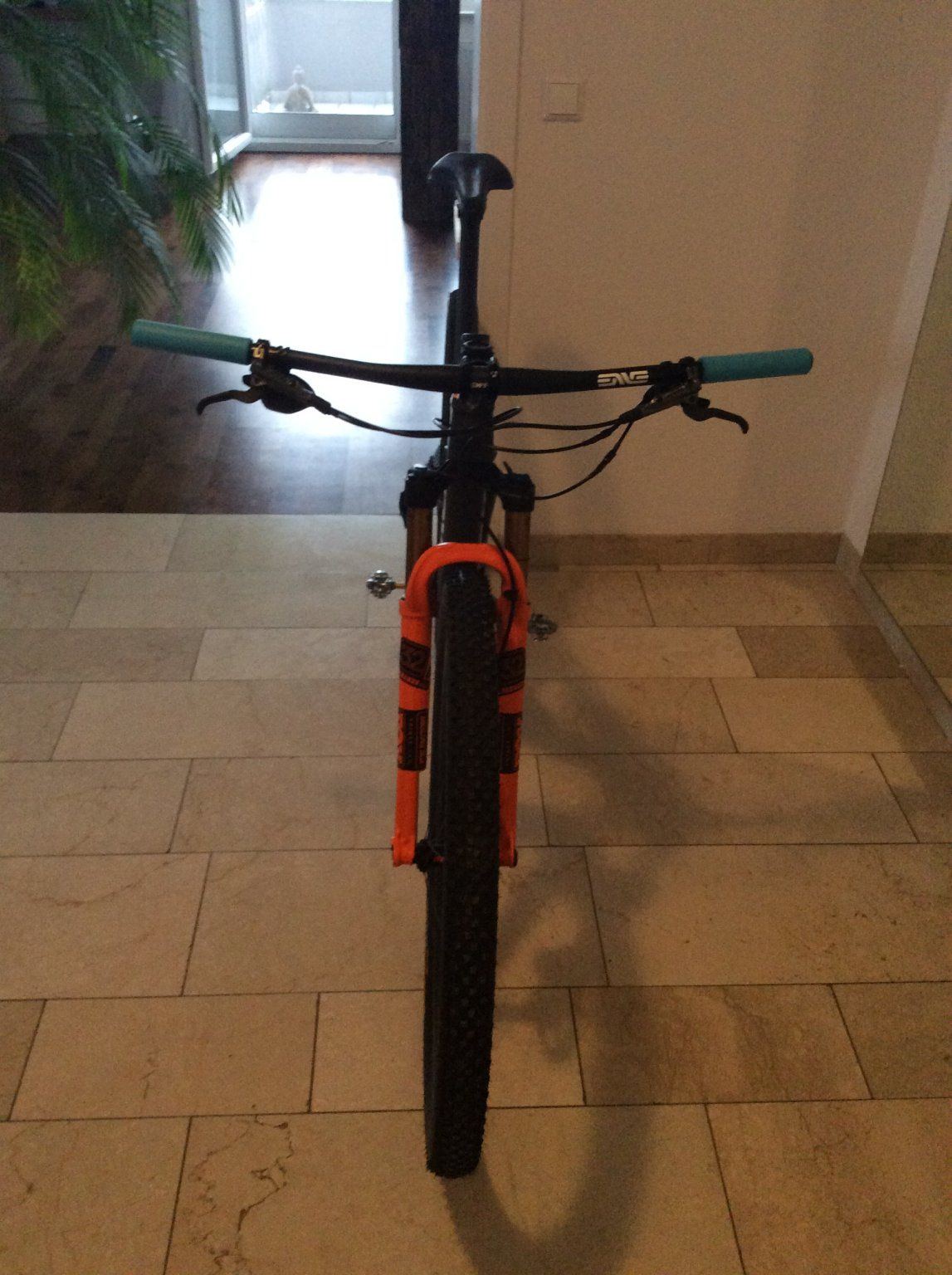

Leider ist das mit dem DI2 Kabel nicht so dolle, hat da jemand eine Idee? Muss wohl das Kabel kürzen.
Fix am Schalter? Toller Hund!
Di2 Kabelkanal auf die Unterseite kleben! Kabelbinder sehen da eher unschön aus.

Das Kabel:)
Nimm das kürzeste zur Displayeinheit und fixiere es an der Bremsleitung mit sehr kleinen Kabelbindern(2-3 Stück)
Hab irgendwo Bilder noch...
Leider ist das Kabel am Schalter fix, deshalb kommt nur durchschneiden, kürzen und wieder zusammen löten in Frage.
Da wäre ich vorsichtig:eek::eek::eek::eek:
Da geht nicht nur Spannung drüber, auch Daten! Wird mit dem Löten net so einfach!!
Okay, die kenne ich auch, aber Lenkertausch ist keine Option. Wüsste auch gar nicht, ob die mit dem von mir verwendeten Schalter SW-R600 kompatibel sind.
Irgendetwas passendes kommt mir da bestimmt noch unter.
Kürzen sollte funktionieren, habe schon einige hacks dazu gesehen.
